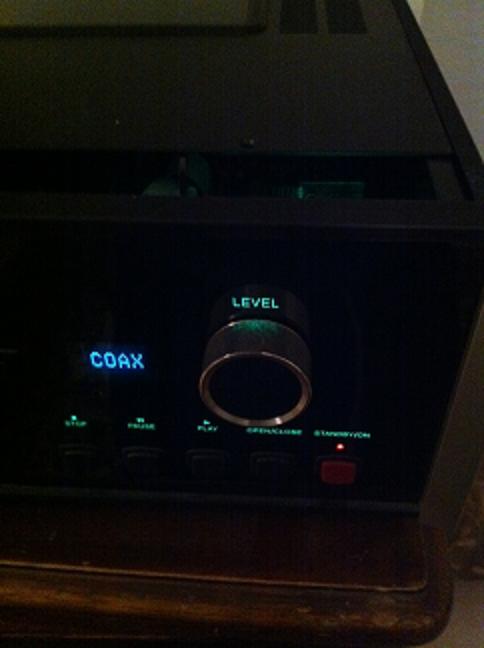

Vil bare lige supplere med at jeg har også en mcd 500, og jeg har netop konstateret at der ikke er lys over leveknappen. Dvs. der er faktisk lys, men det er meget meget svagt. Man kan se der er lys hvis man mørklægger lokalet, men det kommer sikkert fra en af de andre pærer i nærheden.
Er selvsagt med på en lytter og hører hvad det ender med, det er meget mystisk for der er klart mere lys i det billede der er på side 1 eller på det officielle billede af en.

There is a small Fiber optic panel behind the logo, a conntor on the end of the panel slips over a green LED, the connector may have slipped off the LED.
Er der nogen der vil forsøge sig med en DIY rep?

Så kom der lys i level igen. Har løsnet 2 skruer i toppen og skubbet toppladen lidt bagud, den kan ikke sådan lige komme helt af. Problemet er her at der sidder plader med lys i på bagsiden der hvor der er ord der lyser op. Den plade der sidder bag level er lige som faldet ned, så den ikke sider bag ordet. Jeg kunne med en plastik strip lige få fisket den op på plads og der kom lys i level. Problemet er nu at lyspladen ikke sidder fast. Men hvis jeg lukker låget forsigtigt og ikke flytter maskinen skal stripsen nok blive der. Alternativt skal maskinen skilles mere ad og det er jeg ikke til. Det er konstruktionsfejl tror jeg, idet den plastikholder der holder lyspladen på plads er for lille, og meget mindre end den tilsvarende i venstre side.
På billedet anes den sorte strip der sidder lidt til venstre for knappen.

? hvorfor piller du selv i sådan en maskine er der ikke garanti på den mere.
Man piller da ikke i sådan noget udstyr selv.
