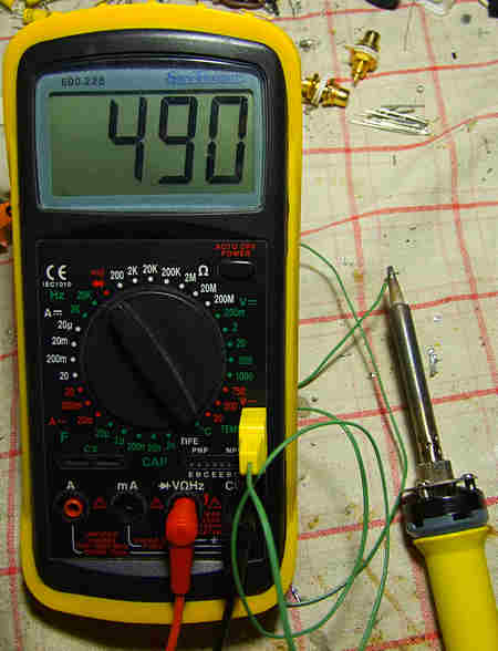

Jeg håber da ikke du lodder med næsten 500grader? Nå...det er bare en prøve...det er da godt nok voldsom den kan komme så højt op...det kan mine Weller EC-2002 kolber ikke. Der er 430 max...
hej tube, jeg er også forbeavset over hvor højt tempoturen kan komme op på den kineser Weller til 550kr  men så ved man da at der noget og gøre godt med

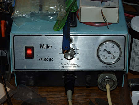

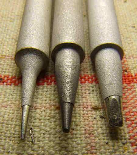

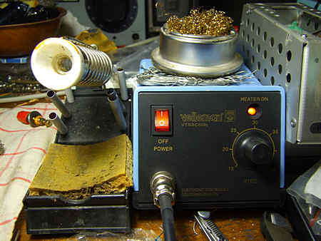

Lode værktøj:
jeg bruger lode spiser fra Weller og lodekolbe fra Wellerman og en tinsuger fra Weller, har ikke noget særligt til at fjerne flus rester med, vis der skulle være noget fjærner jeg det med en meget spis skrutrækker stelle og roligt og lige bruger en vatpin til at fjere det løse så det kommer til at se noglunde pænt ud
her ses nogle af lodespiserne
lodestationen
her kan se hvilken tenpertur den kan komme op på
og så den gode gamle tinsuger, den kniber med at holde varmen men det er jo også ved at blive godt koldt , jeg regner med det er drejeknappen til at skifte tenperturen med der er ved at stå af så en ny er i tankerne, vis den ikke lige vil virke bruger jeg lige lodekolben til hjelp

(det er ikke smart at kradse flus af mekanisk da du stresser lodningen, rens det istedet af med isopropyl alcohol, derudover ville dine spidser have godt af en rengøring man kan få en børste af messing til formålet så kan de overføre varmen optimalt igen)
