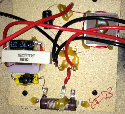

Så fik jeg lige kigget indenfor i kabinetterne, er lidt nervøs for at tidligere ejer pillede ved andet end det ene ophæng.
Jeg har taget et par billeder, og håber på jeres ekspertise herinde til at få afklaret, om mine delefiltre er bevaret originale
26_191304_Snell_delefilter_2_90pct.jpg">
Håber at billederne er brugbare

Det ser ok ud det filter. Ser man på limen hen over komponenterne, ser det ikke ud til, at der er skiftet noget der. Kablerne var først de flettede LiveWire, et flettet kabel som en leder, men dem der sidder der, er vist Monster. Så dine er nogle af de sidste af 2'eren før E3 tog over.

Sendt: 26 Marts 2013 kl. 22:05 | IP-adresse registreret
Tak for svar, det glæder mig at der ikke har været udført nogle former for amatør ingreb......          ;           ;
Jeg sover lidt bedre i nat nu
Er der nogle komponenter der har behov for at blive udskiftet, eller holder de fint endnu ?

Nej, der er ikke behov for udskiftning af komponenter og det er da også bedst at lade det nøje tilpassede filter være. Nyd i stedet musikken og forhåbentligt det vellykkede rep af den ene bas enhed. bemærk dog lige, at pga det tilpassede og matchede filter og enheder, er der lidt forskel på antal af kondensatorer i et sæt sneller. der er altså ikke noget mystisk i dette. Der kan være 1-2 kondensatorer til forskel i de to højttalere i et sæt E'er. Noget du ikke sådan lige kan se, er at spolerne også har forskellige antal viklinger pga den nøje tilpasning mellem enheder og filteret.
