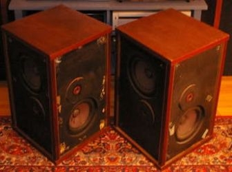

Den er godtnok ikke nogen skønhed uden tøj (frontstof) på.
Skal man ligge på gulvet for at lytte musik ?? det giver ikke meget mening med den lave plasering af enhederne

 Fik ikke svaret på denne her, da jeg kom til, at gå ud fra det var en anden, der stillede spørgsmålet og svaret indgik andet steds. Men nej, de er ikke kønne og det er de gamle Snell jo ikke som helhed under fronterne. Men det er jo fordi fronterne jo alligevel er en del af højttalerne med hensyn til diffraktion og at de går mere ud fra at være akustisk rigtige, end det skal være 1'ste klasses design. Men man kan da godt forstille sig, at Peter Snell lavede flotte fronter senere uden at gå på kompromis med udstråling karakteristikken af den grund.
Og nej, du skal selvfølgelig ikke ligge på gulvet, ej heller være  dværg. Du skal sidde helt normalt i en god stol/sofa og lytte.

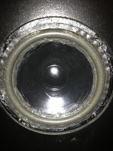

Sad og læste en test mellem et sæt Snell J/ll og Audio Note E på nettet i Stereophile. J/ll fik gode ord med på vejen. Men kigger men på billedet, så ser man desværre, at de på et tidpunkt har fået nye ophæng. Det med ophænget kan man jo godt nok ikke undgå, men her lagde man vist ikke mærke til, at skumvulsten er for lille. Det kan jo begrænse ydelsen noget. Men læs og kig selv, hvis ikke du har gjort det på et tidpunkt. Det er jo ikke umuligt.

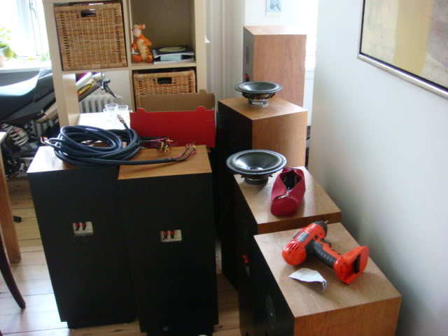

Når man læser de mange amerikanske forums om snellerne, er det utroligt som man samler på dem. Der er nogle som har op til 3-4 sæt type A stående og andre, de andre blandede modeller i større antal. Jeg fandt lige dette billede som er fra en 08 mener jeg,. og det er MGS1979, der har et par sæt E'er i forskellige udgaver stående på dette tidpunkt.

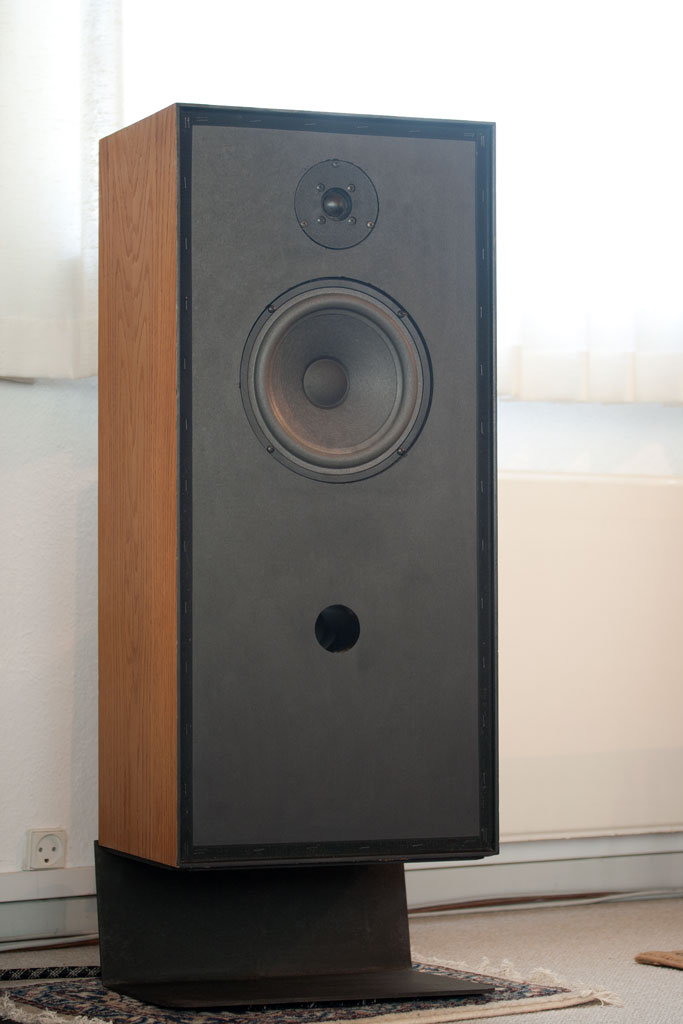

Hej Allanowich. Først og fremmest stor ros for en overskuelig og lærerig tråd
Jeg har et spørgsmål angående E/EII. Der bliver skrevet at de skal stå på gulvet. Hvad er din erfaring, lyder de bedst når de
er placeret på gulvet, eller bliver de bedre af at komme lidt op i niveau? Jeg har vedhæftet et billede jeg faldt over på nettet,
hvor et sæt E står på et sæt standere som ligner nogle fra start 80érne.

Tror det er meget afhængigt af rummet. Afstand til lytteposition, og stolen man sidder i.
Har læst flere steder at den optimale lyttehøjde er midt mellem woofer og tweeter. Men det er så der tiltning kommer ind.
Den sokkel du viser der, tror jeg er lidt af et kiks. Den vil give mulighed for at "rekylen" kan påvirke detaljeopløsningen. Den sokkel vil givetvis virke som en fjeder...

Jeg har selvfølgelig en del erfaring med type E. Der står på det paper med type E uden på, at der jo er denne justerbare sokkel, så man kan tippe dem bagover og få den lodrette udstråling op mod lytterens øre. jeg har selv prøvet, at købe 30 cm høje standere på anbefaling. Og dette blev da også afprøvet.
Da jeg fik type E som opgradering fra type J, stillede jeg dem blot stående almindeligt lodret. Så havde toppen på kassen næsten samme højde som J'erne. Havde på dette tidspunkt helt glemt de justerbare sokler.
Men her synes jeg, at J'erne spillede mere åbent og type E mere hult og usamhængende. Så lige dér syntes jeg at J'erne var bedre. Der gik nok en uge inden jeg pludselig kom i tanke om soklerne. Havde jo fået lov af Audio Consult, at låne og bestemme mig en uge før køb. Type E blev så sat frem igen og fik så skruet fødderne forrest 2/3 ud, så de tippede så meget bagover, at jeg i min lyttestol lige akkurat kunne se toppladen på kassen.
Og så skete der ting og sager. Pludselig var lydbilledet markant større og mere rummeligt samt gennemsigtigt. En ren og klar mellemtone, dyb veldefineret bas. Der var i høj grad mere info end på J'erne. Pludselig kunne man adskille trommer og bas gang. Ok, man kunne da høre dette på J'erne, men man skulle ligesom vide, at det var der. Men ikke på E'erne.
Nå, men en del tid senere fik jeg så den anbefaling med stander til dem. Og her var Audio Note E, J og K jo kommet på markedet. Her syntes jeg, at diskanten så blev meget livlig, så lydbilledet virkede endnu mere rummeligt. Det fik lov til at spille sådan i 3 uger, for jeg havde jo købt standerne, ikke lånt dem.
Men en lørdag eftermiddag valgte jeg så, at prøve at stille dem på gulvet igen. Dér blev de stående. Det var mærkeligt, at jeg ikke sådan lige havde lagt mærke til at hele nedre mellemtone og øvre bas var en del slankere/tyndere og dynamisk set var højttaleren svækket synes jeg. Men da de kom ned på gulvet og tippet bagover, virkede det nærmest som jeg var gået fra E'erne til type C. For det var en hel anden og bedre størrelse på instrumenter her end før. Pludselig levede bas og mellemtone igen.
Altså, grunden til at de skal stå på gulvet, er fordi basenheden skal være lavt placeret, akkurat som det ses mere konsekvent i type A og type ONE. Det er for at undgå det typiske 200-300hz dyk, (udfasning) der opstår ved en højere placeret bas som spiller oppe i dette område. Dette kan man ikke bare "fylde" ud. Og også for at få bedre kontrol med udstrålingen, samt lidt akustisk forstærkning. Men diskant enheden er jo så noget lavt placeret i forhold til lytteren og det er derfor du skal tippe dem bagover, så basenheden stadig er i den optimale højde over gulv.
Jeg synes helt klart de spiller bedst stående som P.Snell konstruerede dem til. Det er Audio Consult og Peter Quortrup, der har lagt kimen til det med de standere til E'erne.
Men skal helst lytte i en god tilpas afstand fra type E. Så spiller de bedst.
De originale type E på billedet, er et sæt med Audio Note enheder i, udført af privatperson.

Mange tak for et meget udførligt og afklarende svar. Jeg ligger selv inde med et sæt EII som jeg er ved at finde mig en ny
basenhed til. Du har selv slået et billede op af den klippeklister enhed jeg var kommet i besiddelse af
Nu hvor jeg alligevel skal ud og finde mig et sæt enheder, bør jeg så kigge efter Vifa eller nogle lidt sjældnere Seas
H333/H334?
Jeg har hørt at grunden til at der sidder Vifa enheder i mange Snell EII, skyldes at man i 90érne oplevede at ophængene
mørnede i bassen. Istedet for at skifte ophæng, var det nemmere/billigere at smutte i hifiklubben og anskaffe sig et par Vifa,
som sad i 3 serien, og folk skrottede rask væk deres Seas, er der noget om det rygte?
Det er heldigvis kun den ene basenhed forrige ejer nåede at lege Jørgen Klevin med. Jeg er blevet tilbudt at købe en enkelt
vifa enhed magen til den jeg har i forvejen, og med originale ophæng ligesom den jeg har i forvejen. Kan man godt skifte
enheder på den måde, eller skal de være "parrede" i et eller andet omfang?
