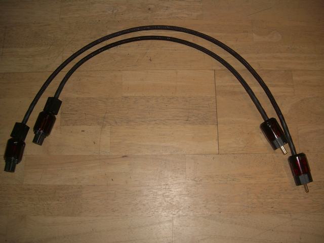

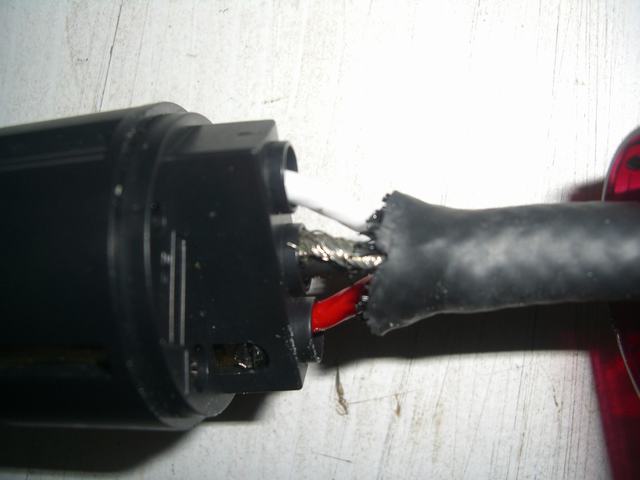

Har du ikke glemt at forbinde skærmen i den ene ende (hanstikket)?
Hvis du har jord vil du normalt have fordel af at den er forbundet.

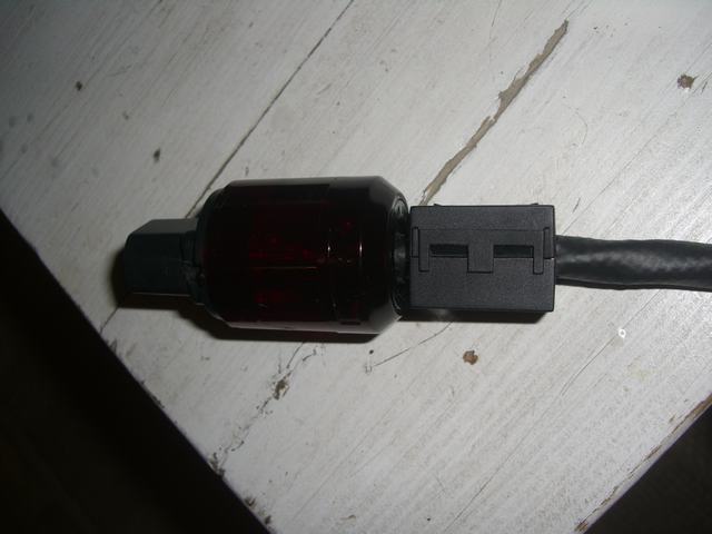

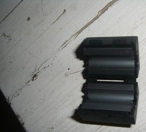

Du bør også prøve at lytte til kabelet både med og uden "magneten".
De er ikke altid en fordel at bruge
Hep DR.S...love
Ups fik bare ikke lige oploade kommer her og tak

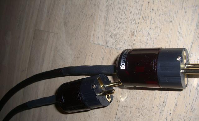

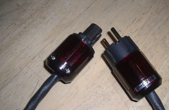

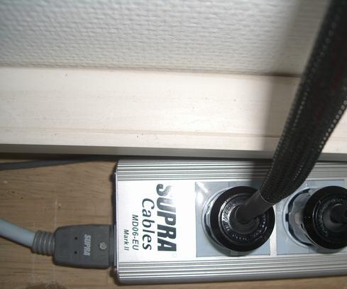

det er et fornemt arbejde du har skruget sammen der , håber det virker som du ønsker
jeg vil lige høre hvad du har fra din stikkontakt og til stikdåsen ???

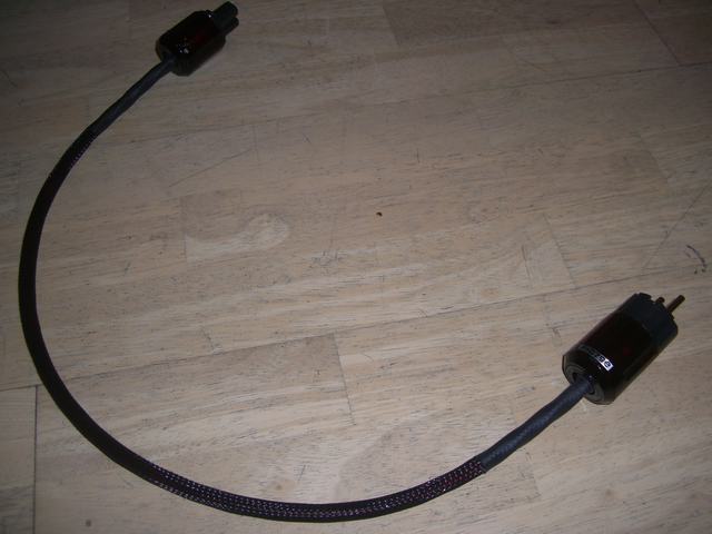

Fint kabel du har fået strikket sammen :)
Men du skal passe lidt på med at spænde for hårdt på det belden kabel. Det går sikkert nok, når du har strømpe og krymp på. Men det kan godt gå galt hvis man ikke passer på med det kabel. Det er jo stift som bare fanden :D

Hej nhj4
der ligger sådanne en skinne spændt foran og et supra strøm kabel , som på et tidspunkt skal skiftes ud, men det er bedre end de sorte strimler og tak for roserne.

Sendt: 06 Oktober 2010 kl. 11:15 | IP-adresse registreret
ja, supraen vil jeg også skifte ud, syntes ikke det er godt, fra stikkontakten der skal du bruge 1,5mm NKT det er det samme som ligger i vægen og ud til måleren det vil jeg anbefale dig  men somsakt prøv dig frem du bliver kun riger af arfaring  eller hvad det nu er man siger
Hvad er det der gør at supraet ikke er anbefalelsesværdigt?
