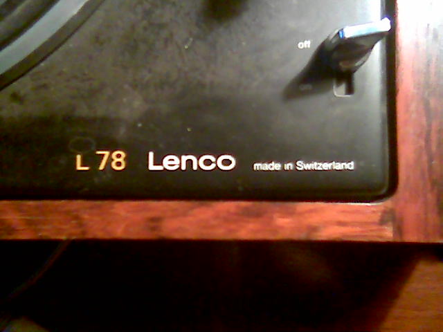

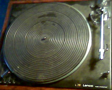

Har en Lenco L78 hvis du er interesseret :) den kan tage alle hastigheder fra 18 til 78
Dog mangler hele pickup delen.

Supercharger, hvor meget skal du have for den Lenco? Og hvilken stand er den i?
Har dog også set en Lenco L90 på dba - men ved ikke, om den også kan bruges til gamle plader?

L90 duer ikke til 78'ere. Det gør derimod L78, L75, B55 m.fl.
Vær dog opmærksom på, at den udbudte pladespiller er i orden og komplet, medmindre du fx påtænker at skifte tonearmen alligevel (Lenco bruger egen headshell, man kan fx ikke bruge SME/Technics/Ortofons pickuphuse, og gummi-knivlejet er ofte slidt itu).

Hej KarstenKK:
den er rimelig fin stand. dvs. alm brugs slitage.
og tak til stiften: det hedder headshell. og den mangler
Rystet over at man kun kan uploade 35kb billeder  så svært at "koge" billedet ned til den størrelse
Tja. hvad er en fair pris?? Den er jo ikke komplet
