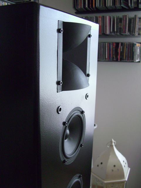

finlytteren skrev:
Jeg har gået og spekuleret på, hvorfor nogle fakrikanter vælger at vende diskanten 90 grader ifht. andre...
Min logik siger mig, at den sfæriske "læbe" spreder lyden bedst horisontalt, sådan som hilowfi har vendt diskanten. Og dermed vil jeg mene at stereoperspektivet også bliver bedst... (udokumenteret!!!)
Hvis jeg skal gisne på hvorfor nogle vender den 90 grader, som på billedet dfms har indsat, vil jeg gætte på at det er brugen af ht der har indflydelse. Hvis en ht bruges i en sammenhæng, hvor folk både sidder og står, vil en bedre vertikal spredning måske mindske lydforskellen mellem stående og siddende. Og hvis ht'en bruges i sammenhæng hvor man typisk ikke nærlytter, fx fester, foretrækker nogle måske den vertikale spredning i stedet for horisontalt...
Men hvad ved jeg...  Ville lige komme med mine gisninger alligevel. For der er måske nogen der har en god forklaring...
Hejsa har nu prøvet at vende begge veje , og syndes at de lyder best sådanne som de vender og ud fra manualen skal de vende som på mine højtt..
VH T

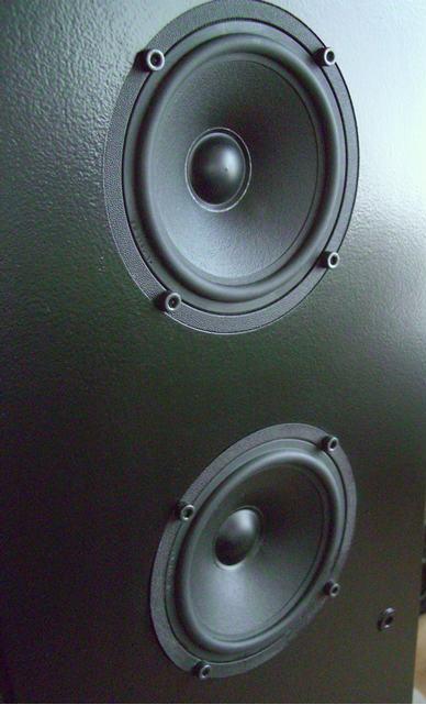

Hej Hilowfi,
Frisk projekt! Jeg har lige et spørgsmål. Det fremgår ikke helt på din skematik af delefilter, hvorledes dine 2 mellemtoner er koblet? det er nemlig ikke nogen god ide at lade dem køre parallelt. Det giver udfasninger som funktion af afstand mellem enheder og frekvens.
Mht til skinger diskant @ kraftigt niveau, kan det hjælpe som vist også andre nævner, at skære noget længere oppe.... Men jeg forstå delingen hvis du ikke mener at mellemtonerne kan når derop ;-)

Flemming Skov skrev:
Hej Hilowfi,
Hilsen Flemming
Hej flemming du har ret , jeg har seriel forbundet mellemtonerne og det giver en modstand  på ca 12 ohm har prøvet mig lidt frem iforhold til diskanten hvilket det bedste resultat lige pt er en lpad på 4,7 og 1,8 hvilket dæmper diskanten 8-10 db

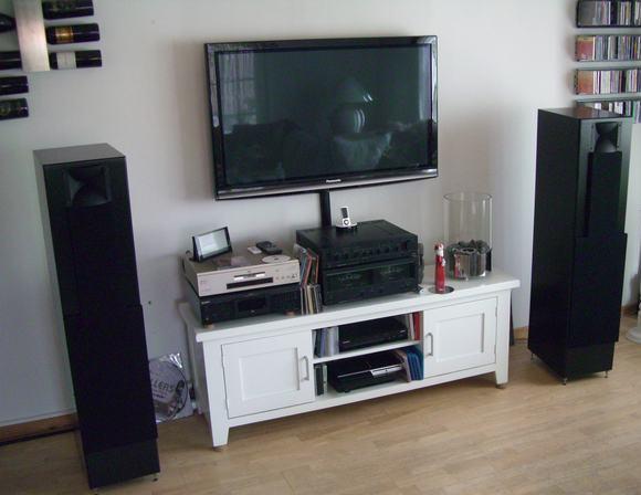

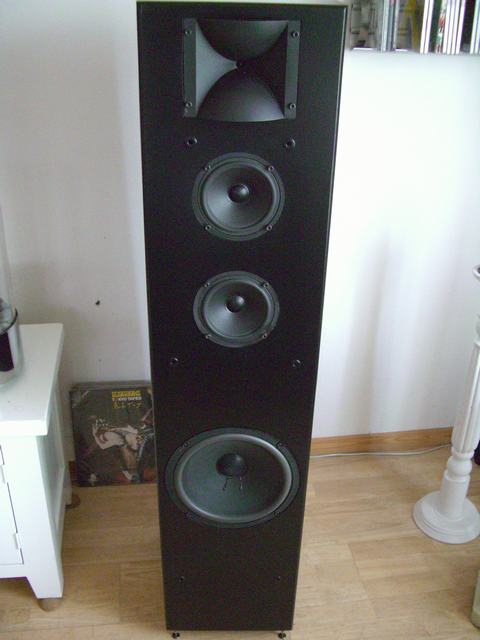

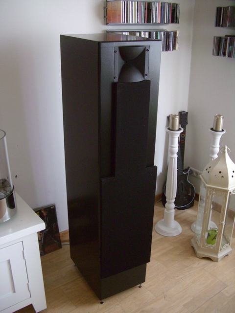

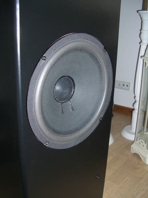

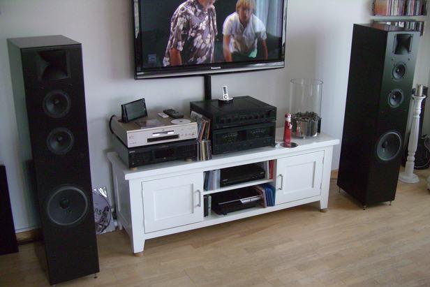

Sendt: 26 Marts 2011 kl. 10:47 | IP-adresse registreret
Så kom højjt. endelig hjem fra maleren og det blev sku ok og det skal lige sige at i mellem tiden er 12" skiftet ud med en 10 " fra  Acoustic Research AR-9LS bass og ellers er resten som de var da jeg bygged dem

tube mania
Indlæg: 2380
Sendt: 26 Marts 2011 kl. 11:27 | IP-adresse registreret
Tillykke...de er ikke ret flotte, men kanon-flotte og hvis de spiller som de ser ud kan det ikke være andet end godt
Hilowfi
Bruger siden: 16 August 2007
Indlæg: 549
Sendt: 26 Marts 2011 kl. 11:29 | IP-adresse registreret
1000 tak tube for de flotte ord , og ja syndes de spiller super skal nu og se mig om efter et par granit blokke til at smide under for lige at få det sidste finish og bas ud af de 10"

Hej igen,
Ser godt ud, dit arbejde ;-)
Jeg fik ikke udtrykt mig klart nok vedr. de der mellemtoner i parallel. Det var i frekvensdomænet jeg tænkte på at de ikke
skulle "spille" i parallel. Det der sker når 2 enheder spiller i fase med en given afstand imellem sig, er, at de begynder at
udfase hinanden som funktion af frekvensen (og afstand imellem enheder) sååå første udfasning sker d=bølgelængde/2.
Hvis afstand imellem enhederne er 20cm, bliver første udfasning omkring 850Hz, sikkert +/- 20 grader på aksen. Men endnu
smallere ved højere frekvenser.
Det kan forbedres ved at lade den ene enhed rulle af formodentlig omkring de der 850Hz (hvis afstand mellem dine enheder
er 20cm).
Jeg skriver det kun fordi du har brugt noget tid på at din diskant skulle vende rigtig og give den spredning du ønsker. Hvis du
ikke sådan kan høre nogen voldsom ændring i lydbilledet (når du flytter dig lidt i lytte pos.) er det jo ligemeget ;-)
Hilsen Flemming

Hej Flemming de 2 mellemtoner er seriel forbundet med en modstand på 12 ohm

Hej jazz det skal jeg nok, det skal lige siges at de 10" fra selv samme højtt. gør det sku også verdensklasse , men det var jo også en klasse højtt. i sin tid sad begge enheder som har siddet i AR er nu afprøvet og med et super resultat
