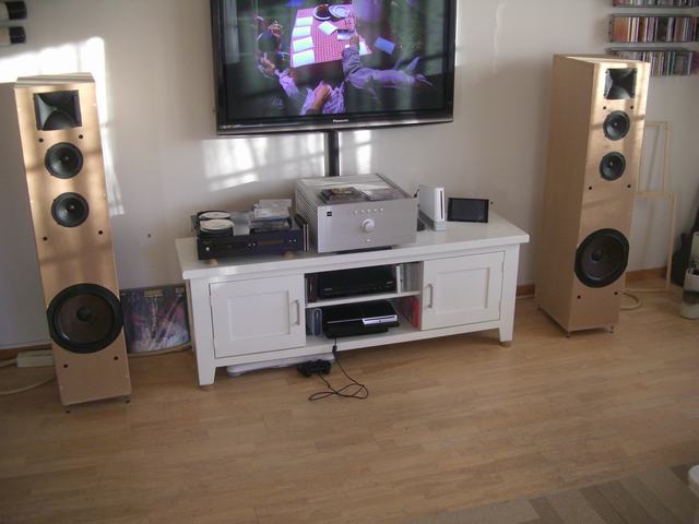

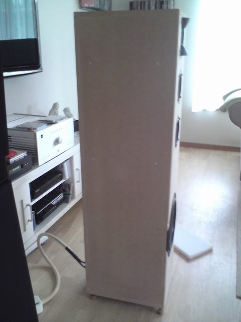

Det ser spændende ud. Hvordan lyder de? Er ledningen på sidste billede til at fodre højttaleren med et 50hz signal?

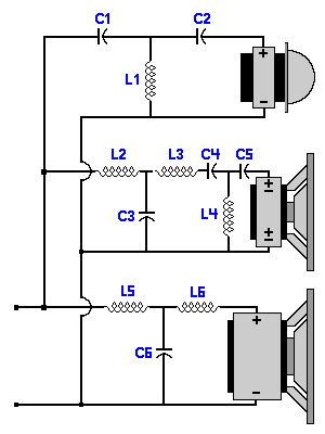

Hejsa alle , er nu også ret overbevist at de sidder rigtigt og som jeg skrev før lyder de bedre når de sidder sådanne , ellers bliver de siddende som de gør nu he he . da jeg ikke har alle de fine måle udstyr , er der så ikke en som måske har en billig løsning på sådanne et instrument, det jeg har gjort ind til nu er at lytte mig frem og lave dele filtret ud fra en hjemme side med de rigtige oplysninger over enhederne
Parts List
Capacitors
C1 = 4.52 uF
C2 = 11.43 uF
C3 = 6.51 uF
C4 = 22.92 uF
C5 = 71.2 uF
C6 = 133.13 uF
Inductors
L1 = 0.3 mH
L2 = 0.67 mH
L3 = 0.3 mH
L4 = 3.6 mH
L5 = 2.19 mH
L6 = 0.87 mH

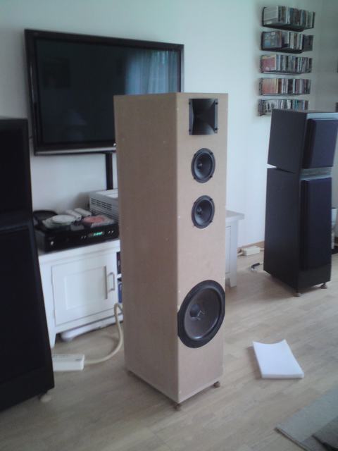

Er det meningen diskanten skal vende forkert:
jazzman
Sven tager en pause!
Bruger siden: 07 Januar 2005
Indlæg: 3787
Sendt: 20 August 2010 kl. 13:51 | IP-adresse registreret
han har vendt den som på databladet.
hej dfms efter manualen og data på netted så skulle de vende rigtigt, har også prøvet at vende dem 90 grader og der syndes jeg de lyder en anlese mindre åben .

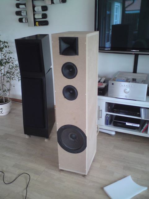

har mellemtonerne seperat kammer og hvor stort er det ??

Jeg har gået og spekuleret på, hvorfor nogle fakrikanter vælger at vende diskanten 90 grader ifht. andre...
Min logik siger mig, at den sfæriske "læbe" spreder lyden bedst horisontalt, sådan som hilowfi har vendt diskanten. Og dermed vil jeg mene at stereoperspektivet også bliver bedst... (udokumenteret!!!)
Hvis jeg skal gisne på hvorfor nogle vender den 90 grader, som på billedet dfms har indsat, vil jeg gætte på at det er brugen af ht der har indflydelse. Hvis en ht bruges i en sammenhæng, hvor folk både sidder og står, vil en bedre vertikal spredning måske mindske lydforskellen mellem stående og siddende. Og hvis ht'en bruges i sammenhæng hvor man typisk ikke nærlytter, fx fester, foretrækker nogle måske den vertikale spredning i stedet for horisontalt...
Men hvad ved jeg...  Ville lige komme med mine gisninger alligevel. For der er måske nogen der har en god forklaring...
Hejsa ja det har de ca 30 liter
