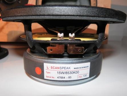

kennethjensen skrev:
Du kan evt lappe de små revner med sekundt lim. Skulle eftersigende ikke have nogen indflydelse på lyden. Men hvis det pga produktionsfejl, så det bare en bytter...
ahhh den skal du længere ud på landet med, blver sekundlim ikke stiv når det hærder op? det tror jeg nok det gør..
toren fra frequence, fortalte mig, at bare du havde tørret enhederne over, og der sad vand på kantophængene, så kunne man måle foreskel
man kan få sekundlim som er mere elastisk, men hvorfor gøre det
Hvis ikke revnen er gennemgående ville jeg bare lade det være. Men Scanspeak bytter enheden alligevel er jeg sikker på.

Der findes en sekundt-lim specielt til gummi...den kan man sagtens bruge, men når det er sagt vil mene at revnerne er så små og ikke placeret i den bøjelige del af ophænget...så umiddelbart ingen fare for yderligere skader.

Music4life skrev:
For at undgå revnerne bliver dybere!? Absolut kun en nødløsning.

Så har jeg fået svar fra Scan-Speak.
De var bekendt med problemet, selvom det var yderst få eksempler de havde set.. De har endnu ikke kunne fremprovokere revnen "in house", og de er derfor interesserede i at vide, hvordan enheden er blevet behandlet, for at kunne fastslå årsagen til revnedannelsen. (Hvor har enheden været placeret-i hvilket kabinet-hvordan er den aftørret-har den fået sol o.s.v.)
De andre eksempler de havde set, var så fremskredne, at revnen gik hele vejen rundt. De havde efterfølgende kontrolmålt, og kunne ikke måle forskel, så problemet er rent kosmetisk.
Fordi jeg har opdaget revnerne på et så tidligt "stade", er de interesserede i at teste enheden hos dem selv, og har derfor tilbudt mig, at ombytte enheden til en ny..
Der er dæleme go' service :-) Og specielt, når nu det kun er et kosmetisk problem og ikke påvirker enhedens ydelse, og den samtidig er over 4 år gammel.. Det synes jeg er flot :-)
Jeg har samtidig besøgt DAT på Vesterbrogade og de har lånt mig en 15W8530K01, imens den "gamle" bliver sendt til Jylland, og den nye kommer retur. Også super go' service :-)
Så det ser ud til at løse sig, på bedst mulig måde.

chris-torb
Indlæg: 382
Sendt: 20 August 2010 kl. 19:57 | IP-adresse registreret
Hey..
Så fik jeg dæleme en ny enhed tilsendt fra Scan-speak... :-)
Den er monteret og spiller allerede lystigt..
Flinke mennesker og hurtig service.. :-)

finlytteren
Bruger siden: 21 Februar 2007
Indlæg: 1882
Sendt: 20 August 2010 kl. 20:15 | IP-adresse registreret
er den ikke fra uge 13, år 2000?
ham_den_lange
Bruger siden: 25 Marts 2009
Indlæg: 40
Sendt: 20 August 2010 kl. 21:04 | IP-adresse registreret
Den erfarne Scan-Speak selvbygger ved jo, at deres labels skiftede trykfarve fra blå til rød for ca. 3 år siden, så nej, den er ikke 10 år gammel, men fra uge 13 i år.
Der er også andre ting, som afsløre, at der er tale om er 15W af nyere dato, men det er vist for omfattende at komme ind på...
