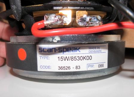

Sendt: 28 Juli 2010 kl. 20:00 | IP-adresse registreret
Hey igen..
Nå, så fik jeg demonteret enheden og
kikke lidt..
Revnerne går ikke hele vejen igennem
membranen, men synes kun at gå
igennem selve gummiet..
Mht produktionstidspunktet er jeg lidt i
tvivl om hvordan det står, men det er
nærliggende at tro at PW: 066 kunne stå for
6 måned 2006.....
Hvis det er tilfældet, er de ca. 4 år gamle,
og vel egenligt stadig for "unge" til at lide af
"gummitræthed"
Jeg kan ikke umiddelbart finde andre tegn
eller labels på enheden...
Men bliver spændende at høre, når
Scanspeak vender tilbage fra ferie :-)

ham_den_lange skrev:
De to første cifre henviser til uge og det sidste ciffer til året.
Så koden "PW: 066" læses: uge 6 i år 6 (Dvs. 2006).
PW står for Production Week.

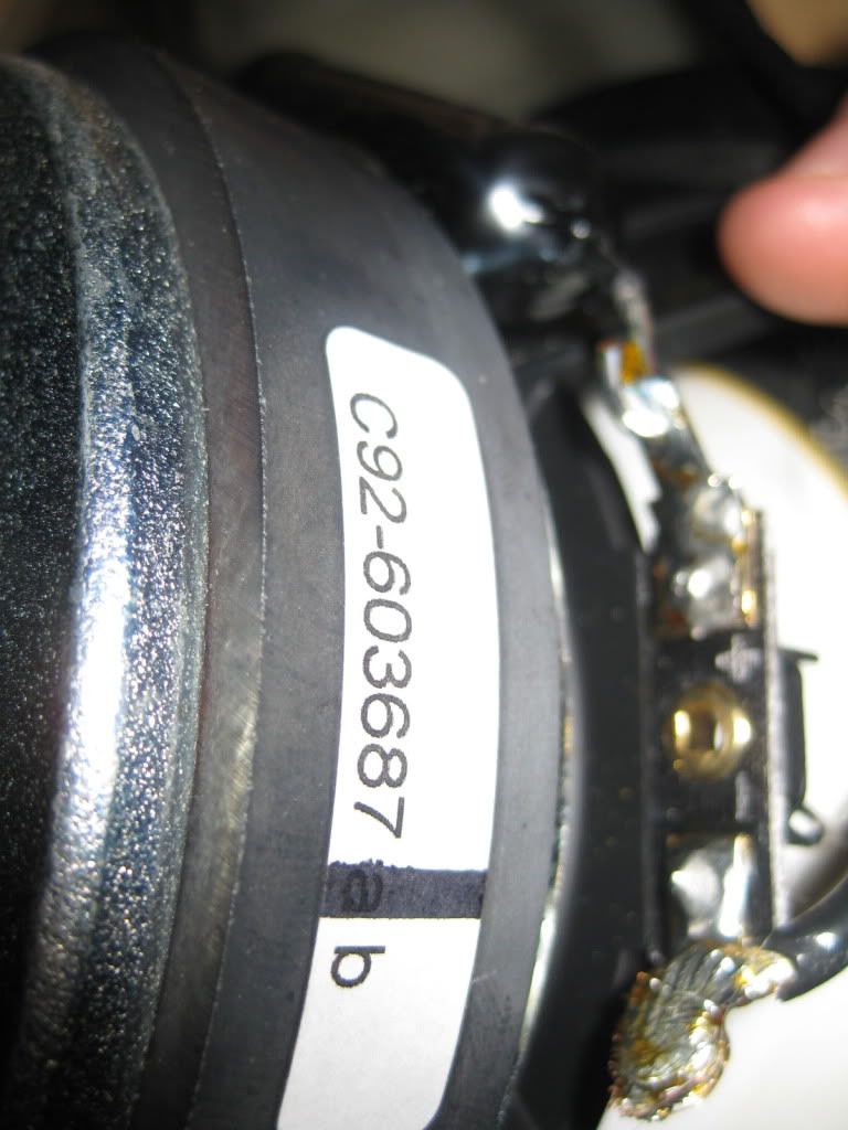

For den kyndige er der tale om en Accuton enhed

Music4life skrev:
Hvornår er disse så produceret ?
Uge 36, 1987, B(=2.)-sortering
Mere generelt:
Hvis den i denne tråd omtalte SS enhed opleves som mekanisk stivere end de øvrige enheder i de Ellams, er der med al sandsynlighed tale om en fejl i den konkrete enhed, og dermed ikke nødvendigvis noget, man behøver bekymre sig om generelt... forudsat at bemeldte enhed ombyttes uden beregning, hvilket jeg tror vil være en smal sag
Hygge,

Brok skrev:
Mere generelt:
Hygge,
Brok
Lige nøjagtig hvad Accuton har skrevet til mig
men så er det jo godt at jeg får 4 nye fra 1. sortering
