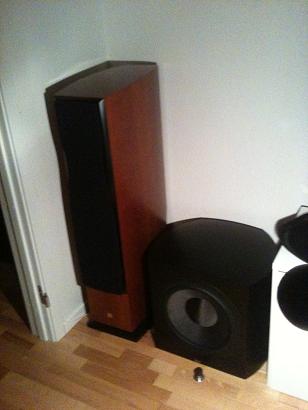

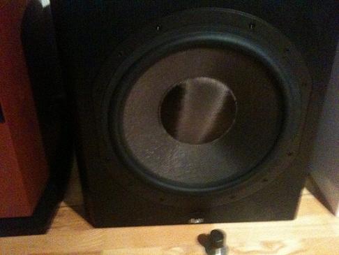

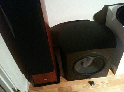

Så over overskriften ændret.. Noget er sket:)
Den der kan spotte raceforskellen kan byde ind..
Imens vil jeg nyde lidt ekstra frekvenser:)

Dali + B&W har du aktier i Klubben?
f**k.. Jeg er afsløret;)
Nææh.. Blev enig med en sælger om en meget god pris, og så slog jeg til:)
Det er jo ikke alle fronter som dykker ned under 30 hz;)

mine gør  har du ik bas nok?
