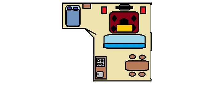

Batman86
Dobb.prof. Mr. MBG
Bruger siden: 21 Februar 2010
Indlæg: 277
Sendt: 14 April 2010 kl. 14:01 | IP-adresse registreret
Det ser ca. sådan her ud... lige hurtigt tegnet op:
Der Ud Af,-
Til top Vis Batman86's Profil Søg efter andre indlæg skrevet af Batman86
Mikkel G
Administrator gruppe
Redaktør og Indehaver
Indlæg: 4941
Sendt: 14 April 2010 kl. 15:33 | IP-adresse registreret
Hej Batman86!
Dit rum er i det mindste ikke helt kvadratisk. Er man først havnet i et rum med fire lige lange vægge, så er spillet næsten tabt på forhånd. Og så er det bedre at spille på tværs af et aflangt rum, end på langs.
Der er par ting du kan prøve af:
1. Vend anlæg og sofa 90 grader, så anlægget står ved den højre væg i billedet.
2. Den ene højtaler står inde i hjørnet. Sørg for at denne højtaler har forskellig afstand til bagvæg og sidevæg. Kan du få højtaleren væk fra hjørnet, så er det klart at foretrække, da bassen forstærkes i et hjørne. Mine højtalere har 1 m. til hver side, og ½ m. til bagvæggen.
Room Gain eller rumresonans spiller også ind. Jeg kan ikke huske tallene præcist, men et rum på 20 m2 har typisk en resonansfrekvens på 50 Hz. Det betyder at rummet i sig selv forstærker lyden omkring denne frekvens. Ofte med 8-10 dB, hvilket er ganske meget. Større rum=lavere frekvens, mindre rum=højere frekvens.
Og hvad kan man så gøre ved det? Man kan fylde rummet med absorbenter, eller leve med det som jeg gør
Mvh, Mikkel.
TruthSpinner

Batman86
Dobb.prof. Mr. MBG
Indlæg: 277
Sendt: 15 April 2010 kl. 13:45 | IP-adresse registreret
(Mikkel Gige) Har prøvet på den anden led som du taler om, og der er ingen forskel... og det med højttaler i hjørnet, er det sværre ikke sådan.... har prøvet ryk dem helt ud i rummet... og heller ikke den store forskel.... ud over lydbilledet forsvandt....
(TruthSpinner) Skal nok lige måle det op nå jeg kommer hjem.
(Wymax) Tro mig tænker også at komme af med dem.... selvom jeg er super glad for dem... og syntes de er super lækre at se og høre på.... bare det med bassen
