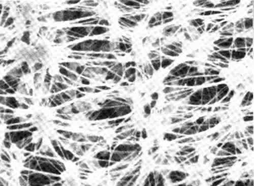

Se evt. tråden om snoning af kabel på Nerds: Der pusler undertegnede med isolering med goretex tape = porøs teflon = det 3.
bedste dielektrikum (teflon er nr. 4, nr. 1 er vacuum, nr. 2 er luft). Gore tex tapen er den hvide rørpakningstape, man bruger til
tætning af rørgevind. NB: der er tale om et forsøg under fortsat udvikling .

Se evt. tråden om snoning af kabel på Nerds: Der pusler undertegnede med isolering med goretex tape = porøs teflon = det 3. bedste dielektrikum (teflon er nr. 4, nr. 1 er vacuum, nr. 2 er luft). Gore tex tapen er den hvide rørpakningstape, man bruger til tætning af rørgevind. NB: der er tale om et forsøg under fortsat udvikling .
fedt håber du ender med noget der lyder godt.. her er lige et billede af det closeup
