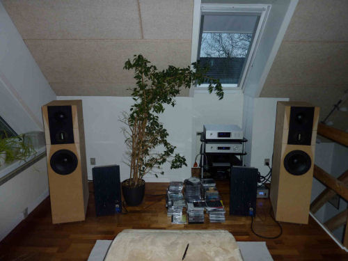

Så sker der igen lidt på projektet. Har opdaget at Frequence har 20 % rabat på alt i dag og i morgen, så jeg har lige bestilt et par Mundorf AMT 1908c diskanter, som skal erstatte mine Fountek. Det er jeg voldsom spændt på. Har læst mange gode ting om de AMT'er - bl.a. at de skulle være meget impulsvillige, men stadig utroligt holografiske i deres klang - og ikke mindst meget musikalske. De skulle efter sigende kombinere de gode dyder fra domediskanterne med de gode dyder fra bånddiskanter. Så må jeg jo så høre, om det nu kan passe og holder stik.
Noget af det, som jeg kan se, er fint ved dem, er deres usædvanligt lave forvrængning - endda ved relativt høje lydtryk. Til gengæld skal der så deles ved omkring 3k, så de går ikke så dybt og er nok ikke de mest anvendelige til 2-vejs systemer - så bør man vælge en af de større modeller.
Der kommer mere, når jeg har fået dem monteret og lyttet lidt.

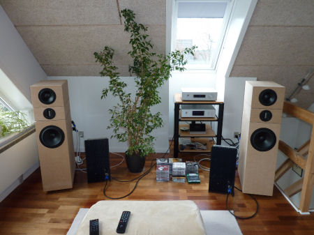

Men øv, djævelsk osse. Diskanterne var ikke på lager, så der går ca. 14 dage før de dukker op. Til gengæld gav det mulighed for at efterspørge modellen med 110 mm frontplade i stedet for 104 mm typen, som er den FreQuence normalt lagerfører. Så passer den i hullerne fra de gamle diskanter - Mundorf har meddelt, at det er den "store" jeg får leveret, så held i uheld .
Jeg har så brugt lidt tid i dag på at lave nogle tilpasninger med dæmpematerialet i transmissionslinierne. Jeg har læst en masse om det på nettet og tænkte, at nu var det tid til at lave de forsøg, som jeg aldrig fik taget mig sammen til at lave, da jeg oprindeligt byggede kabinetterne. Det var meget godt, for da jeg afmonterede den ene basenhed kunne jeg konstatere at den selvklæbende plade bitumen, som jeg havde monteret over bassen, ikke var så selvklæbende endda og faktisk nok har ligget henover bassen bagtil. Det fik jeg gjort noget ved og samtidigt kom jeg noget mere pladevat i kanalen lige under bassen. Samme operation på den anden højttaler og så var det tid til at lytte.
Uha, det betød godt nok noget for basniveauet. Det var blevet betydeligt lavere, men måske en smule mere detaljeret. Jeg endte dog med, at fjerne det ekstra dæmpemateriale igen og til gengæld løsne op i det eksisterende pladevat, så det blev mere luftigt i strukturen og fylder det første stykke af kanalen lidt bedre.
Det gav faktisk et meget bedre resultat lydmæssigt - niveauet er tilbage i rette leje og detaljeringsgraden synes at være bevaret. Jeg har ikke prøvet at måle impedanceforløbet på bassystemet, men det skulle faktisk kunne sige noget om, hvordan dæmpningen af kanalen er og afsløre om der skal mere eller mindre til. Det må jeg prøve ved lejlighed, men skal dog lige have udstyret der kan klare en sådan måling på plads først.

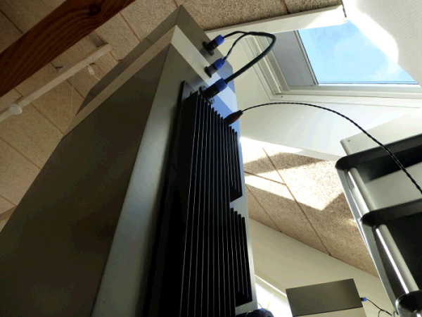

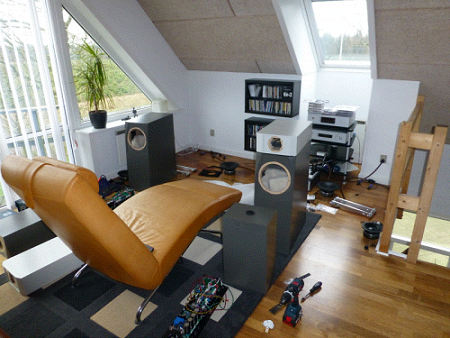

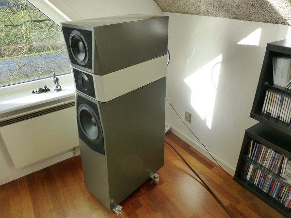

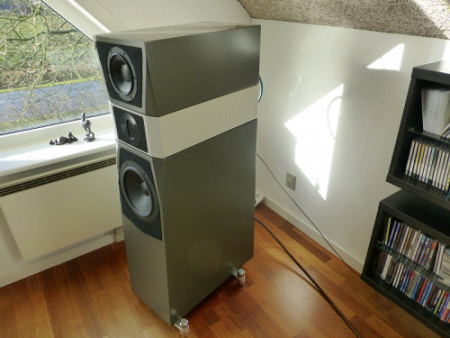

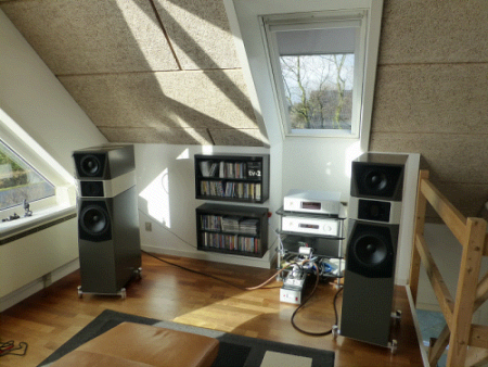

Så er der sørme en længe ventet opdatering til tråden. Jeg kan nu erklære højttalerne for færdige og jeg er temmelig tilfreds med resultatet. Siden sidste opdatering er der sket en del:
Jeg har lavet udfræsninger omkring de enkelte enheder, så der kan komme filt omkring dem i "undersænket" form.
De oprindelige GroundSound moduler er blevet solgt og jeg har købt nogle nye GroundSound Coolback II 300. De er godt nok lidt mindre ift. effekt, men til gengæld også fysisk, så nu er de blevet bygget ind i baskabinetterne. Jeg har for ganske nyligt justeret lidt på filteropsætningen, så der nu tages mere højde for de målinger jeg fik lavet i sin tid samt primært afstanden mellem mellemtone og diskant, hvilket betyder at jeg nu deler noget lavere mellem disse to - men meget stejlt, så diskanten ikke tager skade. Det har gjort underværker for stereoperspektivet, som nu står klippefast. Sweetspot virker også til, at være blevet markant større efter denne justering.
Sidst men ikke mindst, har jeg fået malet højttalerne hos et møbellakereri, hvilket kvinden i huset (og jeg selv) er mægtig begejstret for.
Ift. billeder tidligere i tråden, så er der blot krydser de fleste steder. Det skyldes at Imageshack mener, at de skal have penge for at hoste dem nu. Derfor er de nye billeder blevet resized til maks. 200 KB, som Hifi4all foreskriver, hvilket går lidt ud over størrelse/kvalitet. Hvis nogen skulle være interesseret i et par af billederne i en bedre kvalitet, så kan jeg sende dem pr. mail. Hermed nogle billeder af det færdige resultat.
Mvh. Steen Kjeldsen
Til top Vis high5's Profil Søg efter andre indlæg skrevet af high5

Nå ja, fødderne inkl. "plinte" er Jesper Streckers værk - dem er jeg også rigtig glad for :-)

Det der, det er sgu bare totalt i orden

Jeg fandt lige nogle billeder af højttalernes evolution:

Det du har der er bare DIY fra øverste hylde - rigtigt gode komponenter, lækker finish og god lyd. Hvad mere kan man ønske sig....og så må du jo
videre til næste projekt ;-).

Mange tak Heine :-) Indtil videre, så skal der ikke bygges nye højttalere foreløbigt - men man skal jo aldrig sige aldrig ;-) Jeg tror det næste bliver noget med at få en DAC koblet på, så jeg kan bruge en pc som kilde. Det er der jo efterhånden mange, som mener giver endnu bedre lyd end fra en cd.

Fed farve i stedet for det sædvanlige halvkedelige sorte.... flot flot arbejde
