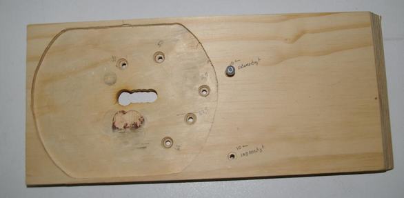

her er min fræser sål - lavet så målene passer på en 12 mm fræser jern.
overfræseren står helt fast i sålen så sætter man bare skruen fast i center.
(husk at sætte et andet stykke træ under så er skruet på plade på bagsiden ellers smutter fræseren idet man kommer gennem
plade.)

Det ser jo helt nemt ud :-) har du fået lavet en
fordybning i pladen til selve routeren? Eller er det
bare en slidtage agtig kant? Det er lidt svært at se
på billedet.

tegnede overfræseren op - og fræsede ca 3 mm ned i pladen - så overfræseren kan stå godt og sikkert.
