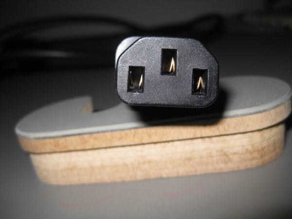

Kan man udm¨åle det med en pol-søger?
Evt én der lige kan give en lille "brugsanvisning" for hvordan man gør?
Jeg har en nemlig lyst til at forsøge det, men da jeg er ung og uvidende må jeg jo hellere få en guide med på vejen!
Ole_M
Tidl. The Elite
Bruger siden: 18 Februar 2007
Indlæg: 1084
Sendt: 28 December 2010 kl. 20:25 | IP-adresse registreret
Ja man stikker polsøgeren i stikket, og så skal du vende den rigtigt. Så hvis du har stikket foran dig, skal det vende sådan her _-_  (Hvis du kan forestille dig det billede) Så skal du stikke polsøgeren i det højre hul, og hvis den så lyser, så spiller det i korrekt fase. Hvis ikke, så vender du stikket om i stikkontakten.
PS. Stikket SKAL sidde i stikkontakten, ellers virker det ikke.

Så kablet fra min NAD receiver skal sidde tilsluttet i stikket, hvor jeg lige hiver det en lille smule ud og sætter pol-søgeren på? :) Eller er jeg fuldstændig gal på den? Kablet er nemlig ikke aftageligt på Receiveren, og er uden jord.
Hvis kablet sidder fast i apparatet, kan du ikke fasevende din forstærker - på den måde jeg bruger hvertfald. Det er jo kun de allerfærreste modeller som er uden aftageligt strømstik. Jord er ligegydigt når du skal fasevende. Det var bare lige for at illustrere at de fleste apparatstik jo har hullet til jord, omend forstærkeren så ikke har brug for det

The Elite skrev:
Ja man stikker polsøgeren i stikket, og så skal du vende den rigtigt. Så hvis du har stikket foran dig, skal det vende sådan her _-_  (Hvis du kan forestille dig det billede) Så skal du stikke polsøgeren i det højre hul, og hvis den så lyser, så spiller det i korrekt fase. Hvis ikke, så vender du stikket om i stikkontakten. PS. Stikket SKAL sidde i stikkontakten, ellers virker det ikke.
Lige et spørgsmål: Er det en form for standard?
Jeg tænker på om både elektrikeren, kabel- og apparatproducenterne kan forventes at overholde denne regel.
Jeg er ret sikker på at elektrikeren ikke er i tvivl om korrekt montage af stikkontakten, men jeg er umiddelbart skeptisk mht. kabel og apparat producenterne, eller?

Polsøgeren lyser når den kommer ind i hullet til højre. Korrekt?
Ikke at det hjælper NAD-Mand, men det hjælper mig.

AHP1 skrev:
Det er den "form" jeg altid har brugt hvertfald. Og det er en "form" der altid virker. Det er dog kun en standard man kan bruge hvis apparatstikket er løst (og ikke sidder fast i forstærkeren som på NAD T742 eks.) Metoden kan bruges til IEC-C13 & IEC-C19 stik. Andre stik såsom IEC-C8, kan man ikke gøre det på den måde, og man må lytte sig til det (hvilket kan være svært) Andre tommelfingerregler med IEC-C8 kan være, at hvis apparatet spiller i modfase, er chassis´et lidt mere ru når man kører fingeren hen over det. Og modsat, hvis det spiller i korrekt fase, skulle chassis´et virke mere glat.
Man må jo gå ud fra at apparaterne er opbygget rigtigt. Andet kan jeg ikke svare på det spørgsmål, og det samme med stikkontakten. Ellers er det jo svært at regne med noget som helst
Korrekt  Og så skal stikket samtidig sidde i stikkontakten (ellers kan polsøgeren ikke lyse )

søren N skrev:
kan man ikke bruge sådan en elektrikker skruetrækker der har en pære i enden?
Jo det er også det man kalder en polsøger. Når du så stikker den ind i apparatstikket, så trykker du på enden af polsøgeren/skruetrækkeren, og så skulle den gerne lyse. Hvis ikke, så vender du stikket i stikkontakten.
