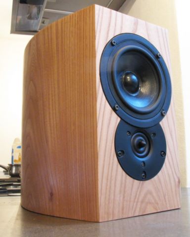

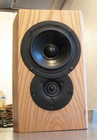

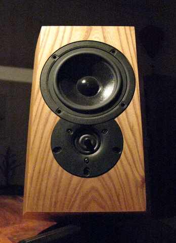

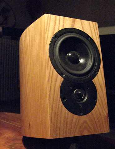

Sådan kom den til at se ud og jeg er godt tilfreds.
Som stands måske en vvs flange og så et galvaniseret rør.
vh.
Anders

Det var en god beslutning du traf der. Nu ser de rigtig godt ud

Tak skal du have madsen.
Jeg er også tilfreds sådan og når jeg ser på læderudgaven græmmer jeg mig....sådan skal en højtaler ikke se ud. Ikke meget sjæl i sådan noget imiteret plast.
Nu glæder jeg mig bare til at høre dem.

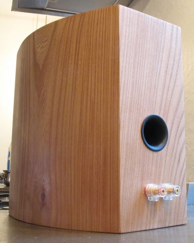

Så er den ene helt færdig, mangler bare lidt på den anden.

Så har jeg fået lyttet lidt til den ene som er helt færdig.  (den anden bliver færdig en af dagene)
Syntes der var noget galt, den spillede fint men noget manglede i mellemtonen, så jeg gik delefilteret igennem og fandt en bette fejl. (Skønt)
Hold da op hvor spiller den lækkert. Leonard cochen lyder aldeles smukt og når jeg hører den slags musik mangler blot den helt dybe bund som mine http://www.troelsgravesen.dk/mark21.htm kan levere.
Er dybt imponeret over hvad en 5 1/2 tommer bas kan udrette i et ordentligt kabinet/filter.
Hvad siger i andre som har bygget dem? Spiller i stadig på dem og i hvor stor et rum.
Nå men de kommer til at fylde stuen med vellyd en del af vinteren, da jeg skal igang med at lave lidt om på designét på mark2115 som skal have en anden frontplade/finer.

F L O T !
Især er udfræsningen af diskanten ret skarp!

Jo tak Jazzman.

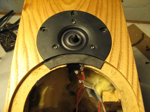

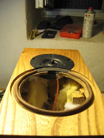

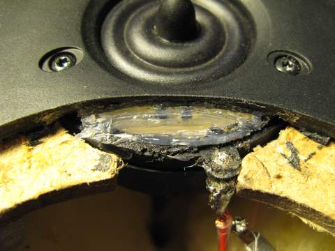

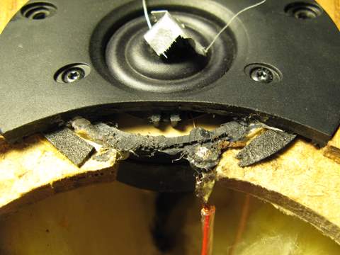

Har poleret efter med korn 1000, og nu er det helt glatte.
Har også fræst lidt i diskanten, så bassen kan komme helt ned i plan med højt. Husk tape på frontpladen så du ikke ridser frontpladen.
Her er lidt billeder af det.
Her er kanten bag frontpladen fræset væk og man kan se hullet som skal lukkes, se næste billede.
Limpistolen viser endnu engang sit værd.
Skum helt op af xt25, så bassen ikke "fiser" her.
Mere skum.
