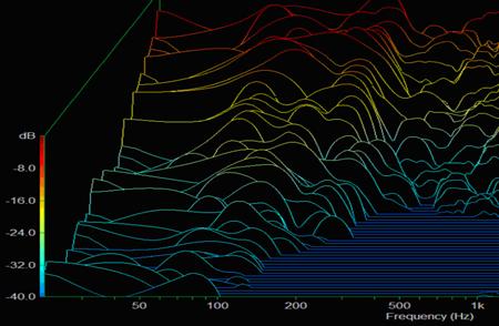

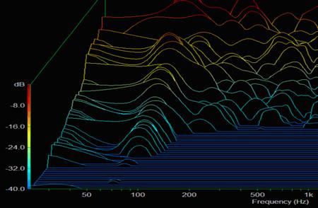

Lidt målinger fra før og efter matts havde været på besøg i torsdags.

Det har ihvertfald givet en del
Men tror det individuelt. Der mange faktorer der spiller ind.. Jeg ihvertfald ikke bleg for og lege med det.
Eksvis, Verity spreder ikke ret meget og er ret nemme og arbejde med. Men det kunne stadig være sjovt og prøve og få Matt på besøg.

Hvad er timerangen på disse grafer? Hvor mange millisec's?
Du er med på at vi ved 25 hertz snakker bølgelængder på en 13-14 meter - hvad er det Matts siger de kasser gør dernede? De kasser burde være kæmpe?

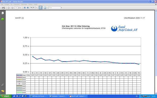

Tids axeln går från 0-0.55s
Detta kan enklare ses på efterklangskurvan som bifogades
Att absorbera långa våglängder med små mått relativt våglängden kas se märkligt, men så fungerar naturlagarna
Ölflaskor på 33 cl absorberar smalbandigt runt 340hz  (340hz =1 m våglängd)
Ett talade exempel var en teater i österike som var känt för sin fina akustik  Förklaringen till den goda akustiken visade sig bero på att vaktmästaren gömde sina urdruckna vinflaskor under scenen som då fungerade som basabsorbenter mellan 100-300Hz  Det går bra att prova att blåsa i tomma vinflaskor så får du den ton som flaskan absorberar
