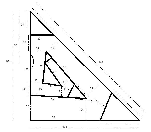

Jeg har tænkt lidt videre over projektet til kontoret. Problemet er, at det er et lille rum med skråvægge, og det begrænser størrelsen på sådanne højttalere - MEDMINDRE selvfølgelig, hvis de var trekantede, så de passede ind under væggen. Som tænkt, så tegnet, og nu har jeg brugt det meste af en dag på at justere (læs:vold-folde) Voigt-hornet med klippe-klistre og lineal, så det blev trekantet. Efter en tur gennem tegneprogram er resultatet her:
Hvad synes I?
Så vidt jeg kan regne ud, bliver længden af hornet ca. 2 meter, ligesom det originale Valutronic-horn. Højden foran er næsten den samme som det originale foldede horn, men til gengæld kan den som sagt skubbes helt ind. En bonus er så også, at der bliver et lille rum til overs foroven, som man passende kunne putte en diskant i - så har jeg mulighed for at bruge andet end fuldtoneenheder
Er der nogen her, der kender til andre tegninger af trekantede højttalere? For så kunne jeg godt tænke mig at se dem, før jeg prøver at bygge noget.

Meget imponerende, bravo! Held og lykke med at få det bygget.

Tak
Er der flere, der har kommentarer eller råd?

Din trekantede figur ser ret fin ud, men der skal vist meget pap til i den konstruktion.
Nu hvor du har skråvægge, så ville du kunne bruge hjørnerne som forlængelse og udmunding. Men så ville tankegangen ikke være Voigt mere, men istedet exponential eller konisk horn, hvilket tråden her jo ikke går ud på.  Men nu er ideen ihvertfald givet videre, hvis du skulle få lyst til det på et tidspunkt istedet.
Teori omkring horn generelt, kan du finde HER .

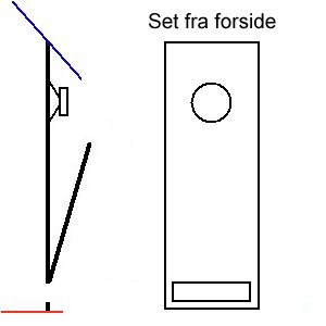

Min kammerat lavede noget bix-sammen med nogle 8" fuldtoner for over tyve år siden i hans gamle taglejlighed med skråvægge, som blev til en lille hjemmebio/herreslyngelstue. Rummet var kun ca. 7 m3 ( 2 x 3,5 ). Som jeg husker det var det bare noget tynd spånplade, som blev skruet direkte i væg/gulv med form som i illustrationen herunder. Der var en utrolig lyd i det lille rum og det kostede nærmest ingenting at lave.  ( bemærk at gulv/væg bliver brugt til også at agere kabinet )

Det ser da simpelt ud - og det giver da også noget horn-effekt. Gik der noget stiver ned til gulvet?

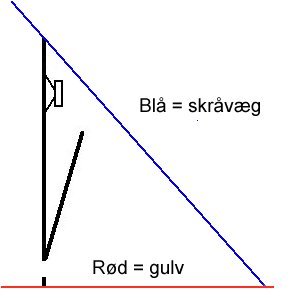

Eller læg første baffel og ladekammer foroven langs med skråvæg
Så får du bedre udnyttelse af både gulv og skråvæg til forlængelse af hornmunding

Laver du lige en bette tegning musicus ?

Mener du min eller KrammeAcoustics' tegning? Jeg forstår ikke helt, hvad du mener..,.

Sendt: 11 Juli 2009 kl. 22:30 | IP-adresse registreret
Kan da godt forstå hvis det ikke lige er til at gennemskue ...håber at nedenstående illustration er mere forståelig ( har rettet lidt i det ) og tilføjet forsiden af baffel med munding i bunden. To trekantet spånplader fungerede som sider ind mod midten. En til hhv. venstre og højre højttaler, sidevæggene i rummet fungerede som side yderst.
Skal lige huske at tilføje de mange træklodser og gulvmåtter, som blev stoppet ind og pillet ud igen og igen i portmundingen, for at afstemme lyden. Resultatet endte ganske godt, da der afslutningsvis blev finjusteret, med et par flasker rød drue.

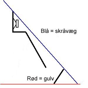

Nedenstående ill. vil formodentlig virke.
