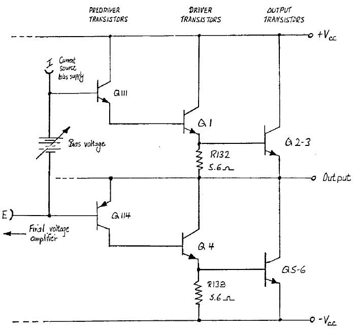

Bassøe skrev:
hansen skrev:
Ved lav styrke: Drivertransistorerne kører kl. A, udgangstransistorerne er slukkede.
Ved mellem styrke: Drivertransistorerne kører kl. B, udgangstransistorerne er slukkede.
Ved høj styrke: Drivertransistorerne kører kl. B, udgangstransistorerne kører kl. B.
Hvor har du læst/hørt den forklaring henne?
Det lyder, ehem, "alternativt".
Hvis udgangstransistorerne er slukkede hvordan kommer der så et signal/lyd ud af forstærkeren?
Ja til grin kan man altid blive, men jeg vil holde fast i at det jeg skriver er rigtigt. Som du skriver et andet sted i tråden,
så er AB push-pull designet til at undgå crossover forvrængning ved at skubbe punktet hvor transistorerne lige
netop tænder, væk fra nul, hvor forvrængningen procentvis i forhold til output vil være meget høj.
Det gøres ved at sætte bias så den transistor, der forstærker den positive halvbølge sådan at den stadig er delvist ledende ved
nul og først slukker helt når signal når en sjat ned i det negative område - og omvendt for den transistor, der forstærker den
negative halvbølge, så den først slukker helt når signalet kommer et stykke op i det positive område.
Når styrken på output holder sig inde for interval omkring nul, hvor ingen af transistorerne er slukkede, kalder vi det klasse A
for push-pull, og når udslaget bliver så stort at enten den positive eller negative transistor slukker helt, kalder vi det klasse B.
OK så langt?
Hvad nu hvis vi skubber det punkt, hvor transistoren begynder at lede, væk fra nul den anden vej? Altså så den positive transistor
først begynder at lede ved en strengt positiv spænding. Det vil skubbe forvrængningen væk fra nul lige som ovenfor, men med
den uheldige egenskab at forstærkeren nu har et hul omkring nul, hvor den ikke kan forstærke(!). Hvis jeg forstår rigtigt er det
nøjagtigt sådan udgangstransistorerne i AB+B virker: Driver trinnet er en komplet AB forstærker i sig selv, og
udgangstransistorerne tænder først når det er nødvendigt, som en slags ekstra booster raketter
Her er en simpelt skema, der viser driver og output i en AB+B forstærker:
F.eks. Q2-3 vil først tænde når spændingsfaldet over R132 bliver højt nok til at sparke den i gang.
Under den spænding vil driverene Q1 og Q4 alene klare forstærkningen.
Figuren er lånt fra Crown DC300 service manualen, som har noget om AB+B i Appendix D (side 81ff).
Hele smøren kan læses her! (clicky)
Jeg er absolut ikke fagmand, så jeg kan have misforstået det hele, men jeg bilder mig da ind at jeg
har fulgt med i fysiktimerne i skolen . Giver det mening?
Til top Vis hansen's Profil Søg efter andre indlæg skrevet af hansen

hansen skrev:
Bassøe skrev:
OK så langt?
Jeg er bange for at en forstærker opbygget på den måde, virkelig lyder temmelig skrækkelig.
En normal kl. a/b forstærker har jo bias mellem 40 og 200 mA.
Efter den opskrift du skriver er det jo nærmest minus 40 til 200 mA
Til top Vis Sønnen's Profil Søg efter andre indlæg skrevet af Sønnen
OK så langt?
Til hansen!
Din fortolkning er ikke helt korrekt.
Man diffinere Klasserne efter hvor mange grader af signaler transisterne leder:
Klasse A: 360 grader.
Klasse AB: større end 180 grader
Klasse B. 180 grader
Klasse C: mindre end 180 grader

hansen skrev:
Bassøe skrev:
OK så langt?
Interessant måde at gøre det på.
Det vil reelt betyde at driver trinnet er en slags quasi udgangstrin. Men tror nu nok det kun vil virke ved meget lav styrke før udgangs transistorerne tager over.
De kunne også have delt det mere op med et standard driver trin og så 2 udgangstrin, et til signaler med lav styrke og så et andet til signaler med højere styrke. De har så været så smarte at bruge driver trinnet til det ene udgangstrin. Ingen grund til at gøre det mere komplekst end højst nødvendigt.
Det ændrer dog ikke på at ingen af trinnene i en klasse AB forstærker kommer til at køre Klasse B.
Som bruger bto2706 korrekt skriver så leder en transistor i klasse AB altid mere end 180 grader og så er det ikke klasse B som kun leder 180 grader.
Ok, så det du mener er at Q2-3 og Q5-6 leder 180 grader eller mere? Det kan jeg ikke få til at passe med
det der står i den servicemanual.
Q1/Q4 er i alm. AB bias, så de leder klart mere end 180 grader...

Bassøe skrev:
Interessant måde at gøre det på.Det vil reelt betyde at driver trinnet er en slags quasi udgangstrin.
Men tror nu nok det kun vil virke ved meget lav styrke før udgangs transistorerne tager over.De
højst nødvendigt.Det ændrer dog ikke på at ingen af trinnene i en klasse AB forstærker kommer
til at køre Klasse B.Som bruger <span>bto2706</span> korrekt skriver så leder en transistor i
Et udsnit fra GRS's patent: (kilde http://www.freepatentsonline.com/3493879.html, gule markeringer
tilføjet af mig):
Transistorer 43 og 51 er driverne, og 44, 45, 52 og 53 er udgangstransistorerne svarende til Q2-3 og
Q5-6 i tegningen fra før. Sidste linie, hvor der står 43 og 50 må være en fejl. Der skal stå 43 og 51.
Mht. hvornår de kraftige udgangstransistorer slår til, så siger patentet eller servicemanualen ikke rigtigt
noget, men jeg mener at de transistorer, der er brugt som drivere i min egen Crown, er kraftige nok til at
være gangbare i en mindre forstærker op til en 50-60W. Det betyder selvf. ikke at der bliver forlangt så
meget af dem...
Til trådstarter: Jeg er lidt ked af at blande alt det her ind i tråden, men når folk skriver at det er forkert,
lyder skrækkeligt og hvad ved jeg, er jeg sgu' nødt til at følge op . Vi må forsvare det med, at UcD
også er push-pull og derfor også må have noget kørende med crossover distortion, om end på en lidt anden
måde da transistorerne enten er helt tændt eller helt slukkede.
Og mht. til træf og få syn (lyt?) for sagen, så er jeg klart med. Jeg vil selvf. foretrække et sted, hvor jeg ikke
skal krydse Storebælt :)

Til hansen
Efter at have kigget på diagrammet og teksten (manual) og beregnet på trinet kommer jeg frem til:
1: Transistor leder ved 0,6/0,7 V (DIF), pga diodestrækningens krumme kurve
2: Strømmen gennem 5,6 ohm for at få 0,6v til Q 2-3 vil væe ca. 0,1 A før Q2-3 leder. Det vil svare til ca 6 mW på en 8 ohm´s højttaler.
3: Jeg kan forestille mig at der vil være en lille smugle cross- over forvrængning.
4: Fordelene ved denne kobling er at udgangstransistorne ikke afgiver varme når der ikke er signal. Grøn forstærker.
5: Det er svært at afgøre om Q 2-3 kører i klasse C eller meget tæt på klasse B. uden at have målt på forstærkeren.
Er forstærkeren beregnet til Hi-Fi eller PA??

Til Hansen
Her er en illustration af klasserne

bto2706 skrev:
Til hansen
2: Strømmen gennem 5,6 ohm for at få 0,6v til Q 2-3 vil væe ca. 0,1 mA før Q2-3 leder. Det vil svare
Ja 6mW er indrømmet ikke alverden :) (jeg har set det med fejlen, men 100mA giver stadig kun 6mW, ikke?)
Og de 5.6 Ohm for modstanden efter drivertransistoren's emitter ser ud til at være universel. Den har samme
værdi på DC300, PS-400 og på min egen Studio Ref, om end den sidste er opbygget lidt anderledes.
Er 0.6-0.7V før en udgangstransistor begynder at lede universel eller varierer det meget efter type/fabrikat?
Ja, ok. Men det er nede i marginalerne om det er det ene eller andet så. Det hedder jo også AB+B og ikke AB+C :)
Patentet er fra 1968. Den gamle DC300 har vist været brugt til at alt fra PA til laboratoriestrømforsyning over
studie og hifi. PS-400 er vist til PA, men har været solgt under navnet PowerLine4 som hifi. Studio Ref. er studiebrug.
Jeg takker i hvert fald for det pæne svar.
Det er universel for alle silicium transistorer, uafhængigt af typen.
Det er dog transistorer der leder ved 0.2 V, men det er så heller ikke silicium de er lavet af men germanium.
