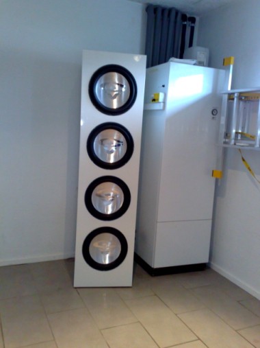

Update:
Subben er blevet færdig og installeret i garagen.. kablerne koblet til og det hele stillet op til det store brag... Forventningensglæde blev afløst af slem skuffelse..
Subben spiller umiddelbart fint ved lav volumen, men ligeså snart der bliver skruet lidt op/ moderat niveau, så begynder den at forvrænge tydeligt.. om det er enhederne eller kabinettet (eller begge dele) er vi ikke sikre på, men den er ihvertfald ikke i stand til at give det hug i maven der var håbet på (og SLET ikke uden forvrængning)...
Jeg kommer lige med lidt info på subben, så håber jeg der er nogen der kan hjælpe/ komme med nogle kommentarer til problemet:
Data på sub enheder:
Følsomhed: 87,8dB
Max effekt: 600 W RMS
Fs: 23,4Hz
Qts: 0,56
Qms: 4,2
Qes: 0,63
Vas: 82,32 liter
x-max: 17mm
Enhederne er hver især koblet serielt (8ohm total), derefter trukket parallelt (2ohm samlet på hele subben..)
2 af enhederne har hver deres rum hvorimod de to sidste deler et rum (svarende til halvdelen af boksen). Kan det have nogen indflydelse på resultatet?
Der er desuden ikke brugt nogen form for dæmpematerialle i kabinettet.
Nogen gode bud på hvad det kan være eller/ og hvad der kan gøres for at opnå et bedre resultat?
(Hvis der er nogen der er inde i sagerne som måske kunne lokkes til at hjælpe med at fastslå problemet, så skal de være velkomne forbi til et lyt hvis det skulle kan hjælpe med at identifisere problem(et/erne..)
På forhånd tak.. Al hjælp er velkommen.. We need it..

2ohm er lavt, meget lavt, måske dykker den også under 2ohm nogle steder. Jeg ville prøve at lave en anden sammenkobling af enhederne så de ender på ihvertfalt 4ohm. Tvivler på at det er fordi at i ikke har delt kabinettet op, i kunne evt prøve med enhederne en af gangen og så finde ud af hvornår problemet kommer. Derudover mener jeg at man bør fylde lukket subwoofere og baskabinetter løsligt op med dæmpemateriale, rockwool eller lignende (det er nok ikke årsagen) men det er klart bedst efter min erfaring.
Kan du ikke skaffe nogle flere T/S data for enhederne, det er begrænset hvad man kan sige om dem ud fra det. Hvis det er bilenheder er de somregel afstemt til et lille lukket kabinet eller et stort slatten bassrefleks.

Sendt: 13 Juni 2009 kl. 10:39 | IP-adresse registreret
årsagen) men det er klart bedst efter min erfaring.Kan du ikke skaffe nogle flere T/S data for enhederne, det er begrænset
Hej,
Ja, det er bilenheder med en forholdsvis lille magnet.. Vi har prøvet at forbinde dem forskelligt og kører to og to osv, det
havde samme resultat.. Så det er nok enhederne der ikke er tilstrækkelige..?
Vil det evt hjælpe at lave kabinetterne om til basrefleks, eller vil det kun være en lappeløsning iforhold til at få fat i nogle
ordentlige enheder..?
Måske spiller kabinettet også lidt med? Det vejer godt nok 81kg, men det er højt og en smule spinkelt.. subben lyder samlet
ihvertfald ikke for godt når den får lidt gas..
Nogen metoder til at finde ud af præcis hvad der præcis går galt?

Sendt: 13 Juni 2009 kl. 11:24 | IP-adresse registreret
abj_eskimo skrev:
Hej,
Hvis de har en lille magnet og højt Qts så er bassrefleks ihvertfald ikke løsningen hvis man skal se på det med hifi briller.

Sendt: 13 Juni 2009 kl. 11:28 | IP-adresse registreret
Altså jeg må indrømme at jeg har kigget lidt skævt til de enheder hele tiden. Jeg kender dem ikke, men de ligner noget fra thansen.. Kan i ikke bare aflevere dem tilbage? Hvis jeg skulle købe noget ville det nok være Peerless SLS, XLS eller XXLS alt efter hvor dybe lommer man har, det er ihvertfald kvalitets enheder, som man er sikker på performer godt.

hvad forstærker bruger i til dem ?

Sendt: 13 Juni 2009 kl. 13:14 | IP-adresse registreret
Kappen:
ang enheder, så er det jo nok det man kalder for forholdsvis billige enheder, men de burde være vel være istand til at flytte
noget luft?
Mener du vi er ude i at skulle investere i nye enheder (det er ikke noget problem, de andre kan godt blive afsat)..? evt hvilke
Lydtryk er afgørende faktor.. evt noget exodus tempest x??
Eller er vi ovre i helt andre størrelser, så som flere 18" PA enheder ala PD (precisioin device)..?
gx55:
Der bliver brugt en EP2500 til den, så den burde kunne levere en smule..

Sendt: 13 Juni 2009 kl. 13:26 | IP-adresse registreret
abj_eskimo skrev:
Kappen:
noget luft?
gx55:
Jeg ved det ærligtalt ikke, jeg synes det lyder underligt, specielt hvis de også lyder forkert enkelvis. Det burde de jo ikke, men jeg kan næsten ikke finde andet som jeg vil give skylden.. Så skulle det lige være pga. det er car-fi enheder som er konstrueret til meget små kasser, men det er jo heller ikke til at sige når du ikke har flere data på dem..

Sendt: 13 Juni 2009 kl. 14:14 | IP-adresse registreret
kappen skrev:
abj_eskimo skrev:
Kappen:
noget luft?
gx55:
Nej, det er godt nok træls.. tror måske det vil give noget at lave kabinettet om til basrefleks, men det er måske langt fra
tilstrækkeligt iforhold til jordskælvsbas..?
Kan du egentligt udmåle enheder? Hvis du har tid engang i næste uge kunne vi måske måle tsp data på en enkelt enhed og

abj_eskimo skrev:
kappen skrev:
abj_eskimo skrev:
Kappen:
noget luft?
gx55:
se hvad de siger (og måske i samme ombæring kigge på en lille 2 vejs jeg er ved at koge sammen.. :-)?

Prøv og koble vær enhed i parallelt (går ud fra at der er 2 spoler i vær enhed) så du får 2 ohm på vær enhed og kør så enheder i serie på i ender på 8 ohm noget sunder for forstærkeren

Sønnen skrev:
JJAZ skrev:
Den tveder skal jo bare deles ved ca. 10kHz med et 1.-ordens filter og så igen ved ca. 3kHz med et 2.-ordens, så kan den tåle rigtig meget effekt og vil sandsynligvis lyde pænt.
Er det ikke temmeligt svært at lave 2 delefrekvenser eller 2 knæk med passiv deling ?
Vil enheden egentlig ikke "bare" se en "forkert" 12 db deling
I så fald, hvordan ville du gøre det ?
(Spørger da jeg er nysgerrig)
Er der en venlig sjæl der vil prøve at forklare ovenstående, da jeg synes det er yderst interessant

Sønnen skrev:
Sønnen skrev:
Ja, jeg kan sgu ikke.. Definitionen på en delefrekvens eller knækfrekvens er somregel hvor signalet har tabt -3dB, eller hvor signalet er halvejs i sit fasedrej. fx hvis et 2. ordens filter har en delefrekvens på 2kHz, så vil det også have en fasedrej på 90grader ved 2kHz. Man bliver nødt til at se på den samlede overføringsfunktion af hele kredsløbet for at kunne afgøre hvilken type filter man har med at gøre, en ting er ihvertfald helt sikkert! et filter kan ikke både være x og y orden på samme tid.
