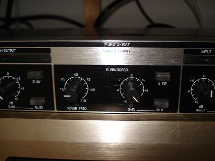

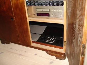

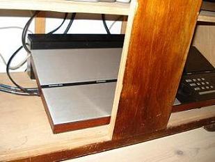

Lidt gammel b&o 'sub' som fungerer godt som en bund til Quaderne.  Quaderne når jo desværre ikke helt ned, så jeg har sat Beomaster 8000 og Beovx MS 150 til at tilføje lidt sub. Jeg tager signal fra Jungson Primo til Behringer delefilter og herfra mono sub til effektforstærker indgang på siden af beomaster, jeg skærer af ved 15 hz i toppen på Beringer.
 Effektindgangen på beomasteren giver mulighed for at regulere lydstyrken på beomaster (som erlingt så rigtigt nævnte). Beomasteren skal være skruet næsten i max (5.5-5.7) for at det virker, og det giver lidt støj på de øvrige enheder som jeg derfor har afkoblet. De var sat på delefilter med stik i MS 150, så der skulle ikke loddes.
Setuppet tilføjer krop til Quadernes bund, men de er lidt langsomme i forhold til Quaderne, så det er et kompromis jeg lever med. Lidt billeder:
Jeg har limet ms150 på gummidørstoppere.
De er placeret i hjørnerne, mest for at være af vejen.
Delefilter øverst og BM nederst.
xover frekvensen er regulerbar. Jeg får det bedste ved at  skære af ved 15 hz. Ms150 skal jo ikke spille med, men bare brumme lidt på de rigtige steder.
Forbindelsen til effektforstærkeren sidder på siden af BM.
Jeg syntes det virker godt. Man kunne dog sikkert opnå bedre resultat med en aktiv sub, men det bliver ikke i denne omgang.

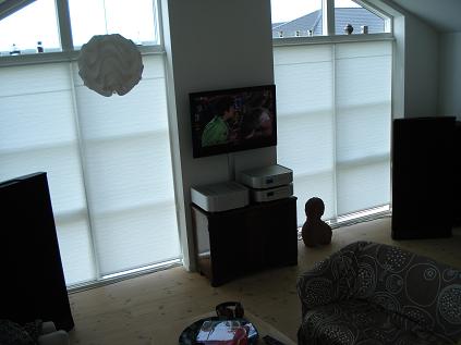

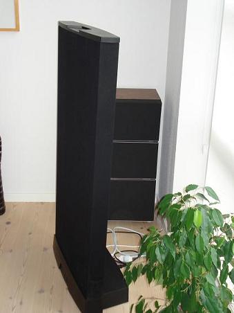

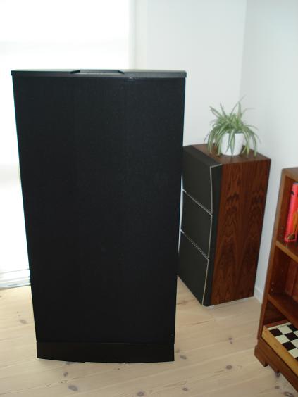

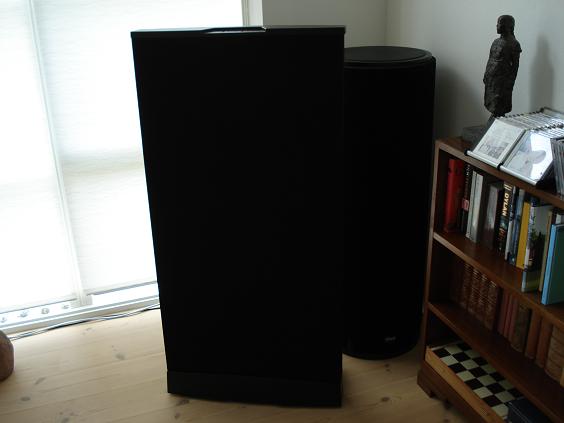

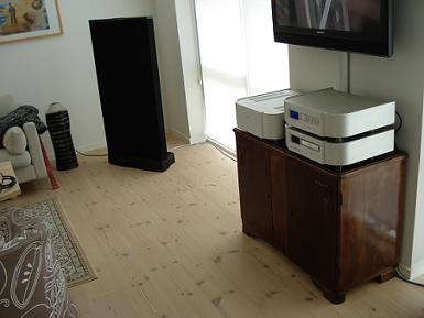

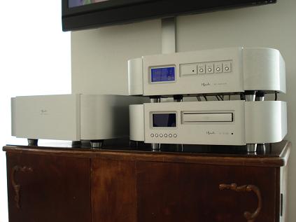

Vil lige lægge et par billeder op af setuppet som det er nu.
Det er lykkedes at lave Quaderne uden at skifte memebraner som beskrevet i en anden tråd, og jeg har skiftet B&O ud med en SVS PC 13 ultra sub, jeg deler med behringer aktivt filter. Så systemet er nu perfekt for nu ihvertfald. Det er i sig selv en rar fornemmelse når man er fuldt tilfreds med setuppet.  Er igang med at skaffe noget greatful dead hjem.
Ser meget fint ud, spiller sikkert super nice
Hvilke gode råd fik du, så du slap for at skifte membraner?
greatful dead, hmm, det lyder lidt ubehageligt  Hvad er det for noget...?

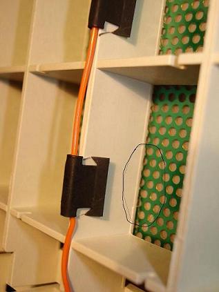

Det der var galt med quaderne var at statorpladerne der sidder på hver sin side af membranen med en afstand til denne på 3 mm var gået løs fra de plastikgitre der holder dem. Det er en kendt fejl på Quader der skyldes at den oprindelige lim ikke kan tåle høje temperaturer, og det lykkedes mig at lime dem på plads igen. Det tog et par dage og mindst 10 tuber sekundlim. Har vedlagt billede der viser et af de steder hvor der var kommet mellemrum. Symptom er knitrende lyd og i mørke kan man se gnister på de steder det er galt.
Ja tak, det er da noget af et icon. Bruce Hornsby på tangenter i slutningen af deres periode, hmmm, der kan man bare se
Tillykke med din rep., det var da godt at det ikke var mere alvorligt
