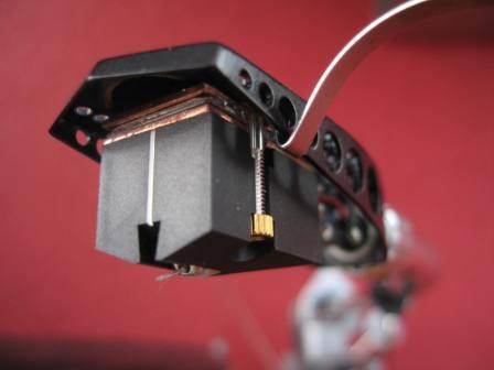

Sendt: 19 Februar 2010 kl. 16:00 | IP-adresse registreret
Så - dyret er tilbage i hytten igen. Dommen var vel egentlig positiv nok - så har jeg ikke skrevet for meget - men den kunne altså ikke hamle op med en TD160(tror jeg)/DL103R og en AudioTechnica 1005 arm. Det blev vendt og drejet, og nu prøver jeg at putte noget ekstra vægt i Headshell, omkring 7-8 gram. Er netop ved at teste det og ja - ingen overraskelse her - det lyder stadig fint her hos mig. Jeg fornemmer dog, at der er kommet noget mere bund på nu og mellemtonen - den er nok også kommet mere frem i skoene - deeet´ svært . Med det ekstra vægt, fik jeg samtidig løst et andet problem. Nemlig at DL103 er kommet mere ud af headshell'en - det ser absolut mere rigtigt ud nu . De ekstra lodder - 2 kobber og 1 bly - mellem pickup og headshell....

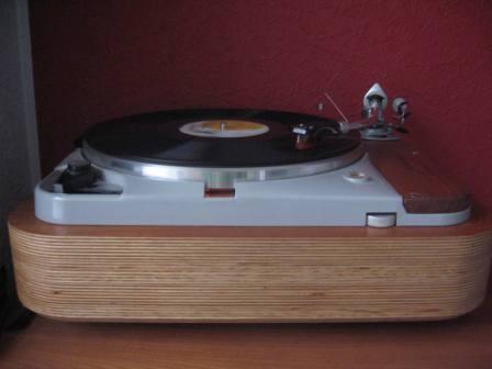

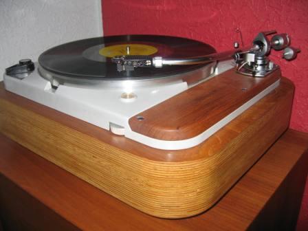

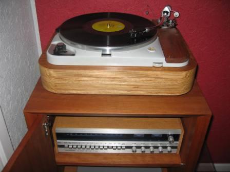

Sendt: 01 Juni 2010 kl. 21:50 | IP-adresse registreret
Der kommer lige lidt update her - inden tråden dør helt hen. Sagen er den, at Thorens'en nu er flyttet ind permanent. Og jeg endelig "ad omveje" har fået den Boox-kasse - jeg så gerne ville have den stående på. I får et par billeder.....

Den er blevet super flot, X-ray
Den glæder jeg mig til at se på et tidspunkt!!
BoPtiljudrop
Bruger siden: 24 Januar 2009
Lokalitet: Fyn Syd
Indlæg: 1226
Sendt: 02 Juni 2010 kl. 21:27 | IP-adresse registreret
Hej X, top notch elegant og labert at skue!

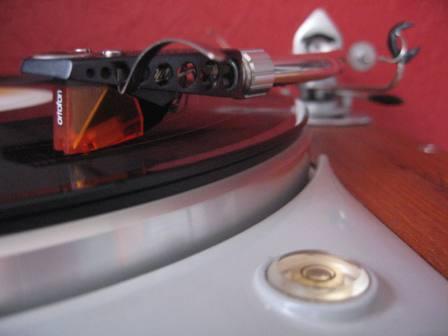

Sendt: 02 Marts 2011 kl. 15:45 | IP-adresse registreret
Det er vist på tide med en lille update - selvom der ikke er sket meget. Jeg blev aldrig helt tilfreds med DL103. Jeg savnede bestemt noget som den gamle 2MBlue gjorde tilfulde. Nu er der simpelthen monteret en 2MBronze - og det lyder til at blive rigtig godt. Jeg er helt klart tilbage ved alle goderne som 2MBlue havde . Nu vil jeg lytte videre - Melody Gardot, Ja hårene rejser sig.....
