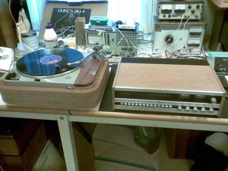

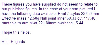

X-ray skrev:
Det er afstanden Pivot/Stylus 237,25mm som ikke rigtig passer alligevel - det syntes jeg ellers at den gjorde - før jeg skiftede til dl-103 . Skal lige forske lidt mere i problemet - så vender jeg tilbage.....
Jeg vil tro at det har at gøre med at afstanden fra monteringshuller frem til nålespids på DL-103 er kortere (7mm) end på de fleste andre pick-upper (ca. 9,5mm).
På en arm med fast monteringsafstand hvor overhang justeres ved at flytte PU i headshell betyder det ikke noget - DL-103 rykkes lidt længere frem og eff. længde/overhang/monteringsafstand forbliver uændret.
På en SME med glidende base er det lidt anderledes. Du justerer overhang ved basen (kompenserer for DL-103's 7mm) og får dermed samme nulpunkter og overhang men kortere monteringsafstand og eff. længde. SME's opgivne data må være for en lidt mere "standardiseret" udformet PU end DL-103.

ehapa skrev:
Lige med det blotte øje ser det ud som om at armen sidder for langt ude til siden(har selv en td124er med sme), jeg mener ikke 237.25mm er korrekt,min måler 217,25.
Verden er forunderlig! Så har du jo bare en af de korte . Pjat  - den er såmen meget tæt på de 237.25mm. Målene har jeg fået fra SME, efter at de havde fået serie.no. og et billed af armen - så den skulle være god nok. Så derfor den meget yderlige placering på arm-boardet. Mener at på  side 2 i tråden, er svaret fra SME - med nulpunkter og det hele...... Jeg skrev jo netop til SME, fordi ingen ting passede i forhold til VE's oplysninger.

krenzler skrev:
OK - jeg vil koncentrere mig om at få 'overhang' til at passe - så må vi se, hvordan det går! Uden at jeg har checket det yderligere, mener jeg også at problemet er den 'korte' dl-103. Men var lidt i tvivl, om jeg skulle gå mest op i overhang eller eff. længde i forhold til nulpunkterne. Jeg sætter lige beskeden fra SME ind.
De 'figures' der refereres til, er dem fra VE.

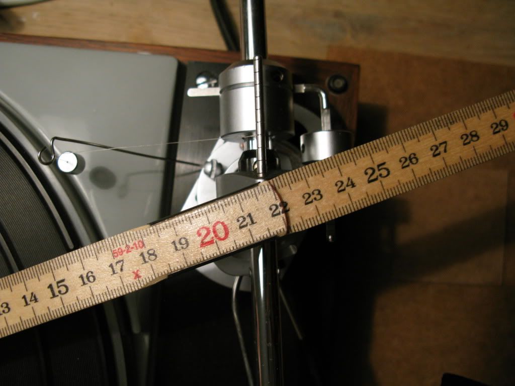

Sad lige og lurede på dine 217,25mm - altså hele 20mm kortere - næsten en tomme . Det må da være mounting-distance, du har opgivet her og ikke eff.-længde. Hvis du har de sidste data kunne jeg godt tænke mig at se dem også. Kun fordi at der i VE database over SME, ej heller er en arm med den mounting-distance - de 217.25 - men dog tæt på .
Har iøvrigt checket eff.-længde på min SME og med DL-103 monteret. Den er et sted mellem 233mm og 234mm. Og omkring de 237 med den gamle ADC pick-up - så her passer tingene altså med det, som SME har oplyst mig .
ehapa
Bruger siden: 22 September 2006
Indlæg: 199
Sendt: 28 Oktober 2009 kl. 19:56 | IP-adresse registreret
Hej, jeg har ikke super check på alt det tekniske, men sådan har armen altid siddet på min thorens,
desuden var det samme mål jeg fik fra pete riggle da jeg købte hans VTAF.

Sendt: 28 Oktober 2009 kl. 21:39 | IP-adresse registreret
Jeps - så er vi enige. Bortset fra at vores arme bliver sat forskelligt op. Det mål du viser, altså de 217,25 + overhang = eff.-armlængde - så langt så godt . Det kunne være spændende om du gad at måle eff.-længde eller bare overhang - blot for at sammenligne .
Hvilken pickup kører du med
Har du låg til din pladespiller - kan SME'en være inde under et standard låg .

X-ray skrev:
Nightpuma skrev:
Rigtig flot plint du har lavet. Det der kan det siger at rummel blir væk hvis du monterer armen på plinten istedenfor armbordet.
Asbjørn
Det har du jo sikkert ret i, men det er vist ikke sådan lige at lave på sådan en TD-124. Har du et billed af én eller nogle gode anvisninger - så er jeg måske frisk på lidt af hvert! .  Husk at jeg ikke bruger "mushrooms".....
Go' dag.
Ja det er lidt mer kompliseret med tonearmen monteret direkte på plinten. Jeg har nemlig en 124 og har brugt endel tid på at tænke ud hvordan og hvorledes. Så vidt jeg kan se, kan en "12 monteres på højre side, mens en "9 må monteres bag eller på venstre side.

Nightpuma skrev:
X-ray skrev:
Asbjørn
Go' dag.
http://www.english.norma-hylee-tech.de/
http://www.audioasylum.com/scripts/t.pl?f=vinyl&m=337223
http://members.myactv.net/~je2a3/analogpl.htm
Mvh Asbjørn
Der skal ikke laves om på min TD124 . Jeg er låst fast af armen og den plinth jeg har lavet. Med andre ord er der ikke, nogle af links du har lagt - der viser den løsning jeg evt. kunne bruge.
Men hvis der skal laves noget om - kunne det være - at jeg benytter mush-rooms. Samtidig laves der en løsning hvor arm-board er fikseret på plinth'en uden at den rører selve værket - men blot 'svæver' ind over sin rette/sædvanlige plads. Det ville bevare det originale look! En løsning jeg ikke har set andre steder - måske med rimelig grund .
Men i første omgang vil jeg beholde den som den er og lytte på den i nogle måneder. Så må jeg vurdere om den skal laves om .
Findes der mon et alternativ til de "originale" mush-rooms
Fortsat go' dag.

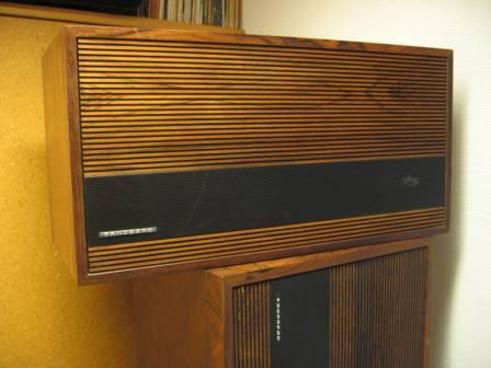

Jeg har fået fødder fra edge - dem står den på nu - på billederne. De er lavet af noget presset "et eller andet" - så det må være afkobling - ik´.
Ja - farve-balancen/hvid-balancen er ikke så heldig på mine mobil-billeder. Men pladespilleren står stadig fint i teak - og Tandberg TR1000 er godt nok i eg.
Det er jo meningen, at det hele skal sidde/stå i/på en Boox-reol - altså skruet fast på væggen. Så det ligner resten af vores reoler.  Uden at gå i detaljer og komme til at bla-bla-bla... - skal vi så ikke bare sige, at det trækker lidt ud
