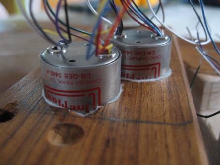

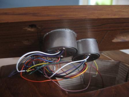

Beslutningen er taget  - så må vi se, hvordan det kommer til at gå med brum, støj etc. CineMag step-up trafo'er er blevet monteret i arm-board'et. Jeg har fræset et par huller - puttet lidt 'GUM' i og så sidder de godt fast. Det jeg opnår her er meget korte ledninger samt ingen stik-forbindelser - andet end dem der skal ind i RIAA'en naturligvis. Pga. undersænkningen er det minimalt, hvad jeg skal fræse væk fra min ellers færdige plinth. Ligeledes vil det hele kunne afmonteres samlet - ved at løsne de 3 skruer som holder arm-board fast på værket. Tiden vil så vise, hvor meget afskæmning jeg skal have sat ind - det er kun et lille problem - håber jeg . Lidt billeder af "Goblerne" følger med....

jesper olsen skrev:
Hvor har du købt dem???eBay?
Hilsen
Min bror har købt dem til mig i L.A. - direkte Ab-Fabrik!  http://www.cinemag.biz/
Du skriver bare til CineMag og fortæller at du er interesseret - så kører det derfra..... De skulle efter sigende være yderst hjælpsomme. De samler ordre sammen til en produktion, så der kan være leveringstid.
Kan iøvrigt fortælle, at min 'bly-brønd' virker efter hensigten.
Hilsen BLY-manden .

Undskyld Jesper - Det fremgår måske af billederne. Men her er lige et link, så du også kender den rigtige TYPE step-up trafo .

Takker. Og den skulle passe til Denon DL 103'eren?
Hilsen
Jesper

jesper olsen skrev:
Takker. Og den skulle passe til Denon DL 103'eren?Hilsen
Yeap - det skulle den. Hvis du lige Googler en gang på dl103 og CineMag - er der masser af info .

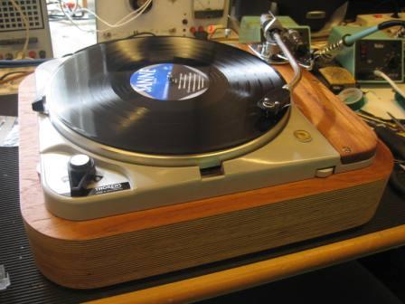

Så har jeg fået samlet sagerne - og kan begynde at justere arm og pick-up ind. Hygge arbejde .

Smuk maskine. Man bliver helt misundelig.

Hej X-ray!
Wau- det ser baree helt rigtig ud!!!! Og den har den rigtige (non Imp, SMEarm.)
Den er rigtig flot, sådan skal en 124ér se ud

Sendt: 23 September 2009 kl. 22:03 | IP-adresse registreret
Yep flot sag må jeg sige og samtidig passende diskret og non-prangende. det kan jeg li.
Jeg savner en ny plint til min 124'er så jeg kan få afprøvet min 3012'er

Pick-up og arm er justeret ind. Med de kompromier der nu er dukket op! Det viser sig at placeringen af dl-103, i min SME-headshell ikke er optimal mht. nul-punkter, overhang og total-armlængde - det vil jeg kigge nærmere på senere - er dog meget tæt på, hvor den skal være. Og det spiller da også fremragende - selvom jeg må indrømme, at "noget" rummel er der altså på en/min TD-124 - egentlig ikke generende på det vinyl jeg har lyttet på indtil videre - men bestemt mere end på min TD-165. Dette "problem" vil jeg også kigge nærmere på senere .
Jeg har jo prøvekørt på en Marantz PM-6A - hvor der er mulighed for at skifte mellem phono 47k og 100k ohms Z-ind(indgangsimpedans). Jeg var ganske sikker på, at alt bare ville spille perfekt med en belastning på 47k - men sådan hænger det ikke sammen. Der er ingen tvivl om, at jeg skal finde et sted midt imellem 47k og 100k - de 2 indstillinger har begge deres lyttemæssige kvaliteter. Min Tandberg TR-1000 har en Phono Z-ind på 47k - så den vil jeg forsøge at ændre på når hele processen er lidt mere fremskreden...... foreløbig er det efterårsferie - så alt ligger helt stille .

Rigtig flot plint du har lavet. Det der kan det siger at rummel blir væk hvis du monterer armen på plinten istedenfor armbordet.
Hvilke nulpunkter benytter du?
Asbjørn
Det har du jo sikkert ret i, men det er vist ikke sådan lige at lave på sådan en TD-124. Har du et billed af én eller nogle gode anvisninger - så er jeg måske frisk på lidt af hvert! .  Husk at jeg ikke bruger "mushrooms".....

krenzler skrev:
Det er afstanden Pivot/Stylus 237,25mm som ikke rigtig passer alligevel - det syntes jeg ellers at den gjorde - før jeg skiftede til dl-103 . Skal lige forske lidt mere i problemet - så vender jeg tilbage.....

Lige med det blotte øje ser det ud som om at armen sidder for langt ude til siden(har selv en td124er med sme), jeg mener ikke 237.25mm er korrekt,min måler 217,25.
