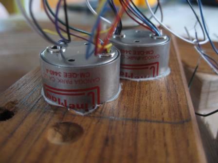

Beslutningen er taget  - så må vi se, hvordan det kommer til at gå med brum, støj etc. CineMag step-up trafo'er er blevet monteret i arm-board'et. Jeg har fræset et par huller - puttet lidt 'GUM' i og så sidder de godt fast. Det jeg opnår her er meget korte ledninger samt ingen stik-forbindelser - andet end dem der skal ind i RIAA'en naturligvis. Pga. undersænkningen er det minimalt, hvad jeg skal fræse væk fra min ellers færdige plinth. Ligeledes vil det hele kunne afmonteres samlet - ved at løsne de 3 skruer som holder arm-board fast på værket. Tiden vil så vise, hvor meget afskæmning jeg skal have sat ind - det er kun et lille problem - håber jeg . Lidt billeder af "Goblerne" følger med....
Go' dag .

Det ser satme uhyggeligt ud det der... 6-700 ledninger, der stikker ud af to dåser
Spøg til side, det er et rigtigt flot projekt. Hvordan ser der ud med fødderne, og er du kommet nærmere en anden vintage pickup?

En god del af ledningerne skal blot forbindes til hinanden - sæt vis - så det er altså ikke så slemt, som det ser ud til . Mht. fødder er valget faldet på Edge's hjemmelavede DIY-Isolator. Skal bare lige have dem i hus. En enkel og nem løsningen lige nu. Så må jeg prøve mig lidt frem senere hen

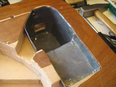

Efter at have færdig monteret step-up, kabler etc. på armboard - fandt jeg hurtigt ud af at der skulle noget afskærmning til. Lidt forsøg frem og tilbage med bly viste sig at være løsningen - alt skulle pakkes ind - så er alt brum til gengæld væk. Så jeg er gået igang med at "fore brønden" med bly - rent tidsrøveri.... i får et billed...

Nu håber jeg at du vasker dine fingre rigtig godt.
Bly er allerhel.... giftigt.
Venligst
Jesper

Pas på blyet ved tilsutningen

Nu skal man jo ikke være hysterisk - men bare rolig - jeg skal nok passe på / beskytte mig, hvis jeg skulle få lyst til at sutte .

Hey
Bly optages igennem huden som benzin så der er grund til at passe på.
 Jeg bor med en miljømus med tjek på disse giftige sager.
Hilsen
Jesper
