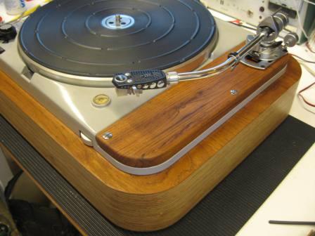

En kort briefing - så sker der da noget . Jeg er begyndt at tilpasse armboard og arm til hinanden. Og konklutionen er klar! De data jeg har fået oplyst fra SME, ér dem der skal bruges og dem fra VE, kan jeg ikke bruge til noget - underligt . Det betyder så igen, at armen skal placeres ca. 5mm længere væk fra center. Der har så betydet, at template'en er nød til at følge armboard og altså alligevel ikke pege mod centeret  - det ville jeg/vi ellers gerne have haft den til. Armboard har fået første gang olie, så venter lidt med et billed - men allerede nu falder det fint i min smag .

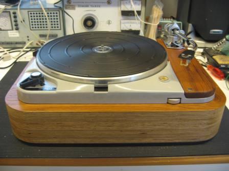

Sendt: 12 Juni 2009 kl. 12:16 | IP-adresse registreret
WAAUW oplevelse - jo jeg er fint tilfreds .  Har netop prøvet at sætte stumperne sammen - for at kunne danne et indtryk af resultatet - og det er godt . SME armen holder sig netop inden for plinten - fint. Så nu venter alt 'nusse' arbejdet. I får et par hurtige stemningsbilleder....

golfdane
Bruger siden: 19 Marts 2006
Indlæg: 889
Sendt: 12 Juni 2009 kl. 12:24 | IP-adresse registreret
Wauuuuw!
Nice woodwork!! En Thorhauge CC Mat på, forgyldt pladetallerken og sort istedet for grå, og den kan hamle op med ALT, rent visuelt.

Sendt: 12 Juni 2009 kl. 12:47 | IP-adresse registreret
Hej X-ray, stil, klasse, anstand og masser af delikatesse! Den burde udstilles
Helt for egen regning: Mal den ikke om, den er perfekt, smukt retro med den originale cremeagtig grå.

Sendt: 13 Juni 2009 kl. 11:40 | IP-adresse registreret
For god ordens skyld. Den kommer til at veje ca. 17kg. Mon ikke det er nok . Jeg har god mulighed for at gøre den tungere eller fore den med bly evt. kobber - men nytter det mon noget - det kan selvfølgelig også vente til senere. Mangler stadig gode forslag, til nogle DIY-fødder der er nemme at lave(Gorm) til den.

LouBP
Bruger siden: 29 Oktober 2005
Indlæg: 2428
Sendt: 13 Juni 2009 kl. 11:51 | IP-adresse registreret
f**king flot!!!
Mvh. Louis

Bruger siden: 24 Marts 2005
Indlæg: 1430
Sendt: 13 Juni 2009 kl. 11:53 | IP-adresse registreret
Den er saftsuseme blevet flot, X-ray!!

Indlæg: 336
Sendt: 13 Juni 2009 kl. 12:29 | IP-adresse registreret
Wauuuuu...Det er du godt nok sluppet godt fra X-ray....
Imponerende....
Hvor mange lag olie, har du så givet plinten i alt?
Plinten virker en smule mørkere ved de nyeste billeder, end på billederne tidligere, hvor du har givet den 2 lag....!!

X-ray skrev:
Wow! Det er smukt. Men... den originale plademåtte er måske ikke verdens kønneste?

Sendt: 13 Juni 2009 kl. 13:14 | IP-adresse registreret
Plinten har fået 3 gg. olie nu - så det er godt set . Og en korn 600 ind imellem. Så den er glat som en barnenumse .
Mht. plademåtte så bliver den liggende ind til videre - så må vi se. Hvis jeg selv bliver træt af den eller syntes den er for ringe - så bliver den udskiftet .
