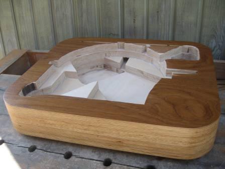

Jeg har olieret plinth'en idag - det ser lovende ud .

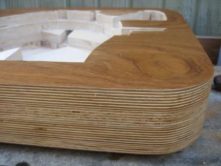

Sendt: 11 Maj 2009 kl. 22:38 | IP-adresse registreret
Lige et par hurtige billeder efter anden oliering .
Go' aften.
krenzler
Indlæg: 5449
Sendt: 11 Maj 2009 kl. 22:58 | IP-adresse registreret
WOW det ser godt ud!
