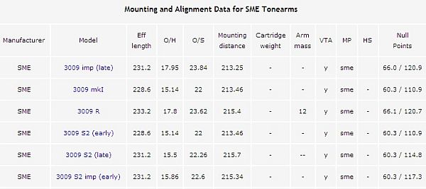

Jeg er løbet ind i et lille problem. Når jeg kigger på div. sites, bliver jeg i tvivl om denne arm, er en såkaldt 'early' eller 'late'. Afgørende for overhang og eff. længde. Er der lige en der kan hjælpe her . Jeg vil jo gerne have monteret armen helt korrekt. Og boret huller i arm-board det helt rigtige sted .

Jeg vil foreslå at du sender en mail til SME med din arms serienummer og dette link fra Tonearm Database.
Det er så spørgsmålet om din monteringsafstand skal være 213,46mm (early) eller 215,7mm (late).
På den anden side drejer det sig kun om en forskel på sølle 2,24mm. Du vil have så tilpas meget plads at rutte med takket SME's glidende base at du nok skal finde den rette afstand uanset. Og da pick-uppen ikke flyttes i headshell på en SME vil monteringsafstanden alligevel kunne variere lidt fra pick-up til pick-up (PU'er kan have forskellig afstand fra monteringshuller ud til nålespids).
Når PU'en sidder helt lige/parallelt i headshell kan du flytte armbasen indtil nålefanen passer med det inderste nulpunkt på 60,3mm (gælder for både early & late). Derefter bør yderste nulpunkt automatisk enten være 110,9 eller 114,8 afhængig af armens alder.
Men hør da SME om tallene fra Databasen er rigtige - og det er da også rart at vide at armen er monteret helt efter bogen.

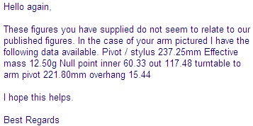

Jeg er ikke helt sikker på, at jeg er blevet klogere eller blot lidt mere forvirret . Men jeg har gjort som i foreslog mig. Og her er så resultaterne, efter et par mail's frem og tilbage med SME. Mon ikke jeg skal gå ud fra, at data fra SME er de korrekte. Og dem fra Vinylengine er mangelfulde - eller hva'  Jeg har klippet mail ind fra SME og derefter fra VE-database, så der nemt kan sammenlignes. Et eller andet sted må der da være noget galt / mangelfuldt . Status er så nu, at jeg arbejder videre med data'erne fra SME. Er det helt 'i skoven' opdager jeg det jo nok - når armen skal justeres ind .

Det der ikke rigtig hu'er mig er, at jeg altid - som en anden Bibel - blindt har lænet mig op af fact's fra VinylEngine og HifiEngine for den sags skyld. Så står jeg med en af - i mine øjne - mest almindelige tonearme overhovedet. Plukket fra en gammel 'udkørt' ERA / Fons / AR etc., som en million før mig også har gjort. Derefter gået ud fra data fra VE - og så viser det sig at de data ikke er korrekte, eller at der måske mangler en version i listen. Det er da tanke vækkende .

Den ERA er forlængst gået kødets gang. HifiNews test-plade har jeg ikke - men måske noget andet der kan bruges - det må lige undersøges nærmere. Og så er problemet jo heller ikke større - bare rolig, det skal nok komme til at fungere - stol på det . Det var blot en frustration over, at en ellers pålidelig kilde, pludselig ikke var til at stole på - ikke andet.

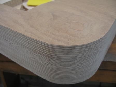

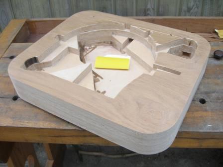

Med hensyn til min finéring, så gik det ikke så galt endda. Syntes selv det ser fint ud. Det var godt vejr i eftermiddags - så jeg sleb lige kanterne lidt til . I får lidt billeder.

det blir godt kan man allerede nu se

Ja det ser rigtigt godt ud endda

Ja, en rigtig flot sag X-ray! Spændende projekt

Smukt arbejde! Jeg er altså helt solgt til de hjørner der
Jeg var nu også glad for min SME. Den er nu solgt i dag, havde givet op på den der uendelige jagt på noget uopnåeligt i den forjættede HiFi himmel, så der blev ryddet godt ud på et tidspunkt. Men faktisk tror jeg at den kommer til at klæde dit projekt rigtigt godt, jeg kan lige se det for mig. Det bliver en flot spille!

Husk nu på, at det kun er 2 eller 2,5cm af finéren, man vil komme til at se rundt om værket. Men tak for roserne .
Faktisk en helt fin høvl-bænk jeg har sat dér udendørs til ungerne. Der tror jeg, jeg vil til at stå lidt oftere
