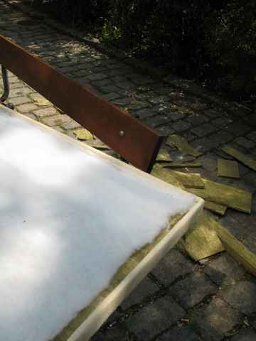

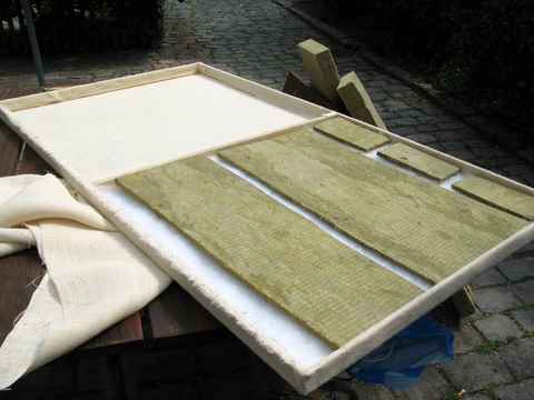

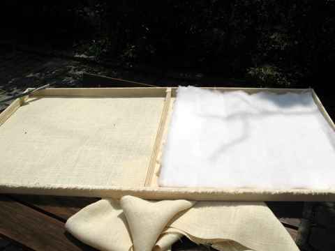

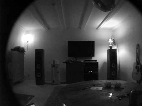

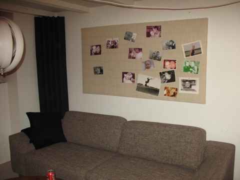

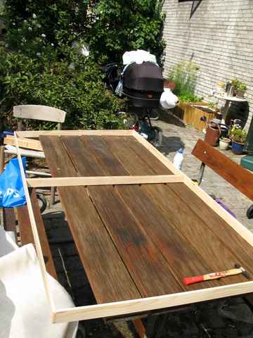

Så er der sket lidt nyt på hjemmefronten.
Vendte stuen 180 grader forleden og lavede en kompineret lyddæmper/opslagstavle i stof2000vat samt rockwoll.
Stoffet jeg har brugt er hessian, som er åbent.
Det er skræmmende så stor forskel der er på lyden når man rykker rundt og får dæmpet nogle af de store "grimme" flader.
Allerede inden jeg opsatte dæmper/opslagstavlen kunne det høres at opsætningen passer langt bedre akustisk ind i rummet.
Begge højtalere har fået mere luft til siderne samt ca. 40 cm bagtil. Som det kan ses er der også kommet en bastrap op og så havde jeg nogle tæpper til overs, som ligger stramt sammenrullet under sofaen. Mon ikke de suger overskudsbas til sig.
Bassen er blevet superstram en verden til forskel fra før og mellemtone/diskant er blevet så lækker blød at høre på, wow:)
Her er lidt billeder af dæmpeprojektet, som kostede 200 kr.
Ramme i fyr fra Silvan
Første lag.
Tror det er nogle stenuldsbats, som jeg skar igennem til ca. 2 cm.
Den hvide skum hæftede jeg opad rammen, så det ikke drysser.
Fisheye
Som sagt anlægget er blevet løftet en eller to klasser op og dette er ikke wodoo eller synergi-effekt. Dæmpning duer når man har hård akustik.

Hej Anders
Det lyder rigtig fornuftigt med alle dine tiltag, især er det godt de har fået mere afstand til bagvæggen og godt at du har fået noget ud af at dæmpe rummet. Rigtig god ide med at vende rummet, du kan jo få mere afstand til alle sidder som du selv siger, fedt. De var jo ikke fordi de lød dårligt sidst vi var sammen, men de manglede lidt tilspilning og så at få styr på bassen i rummet. De spillede jo den rigtige bas i køkkenet.  Hvad med portene, har du fået leget endnu mere der?
Jeg selv har jo måttet aflevere M765-8 højttaleren til sin ejer, og det har skabt et tomrum, da B&Werne ikke kan være med på mellemtone og diskant, bassen kan de godt men resten var M765-8 bedre. Så de store B&Wer står i hjørnet og kikker. Men så er det godt man har et sæt Neeper man kunne flytte ned i stuen, de har jo næsten sammen mellemtone og diskant. Men tegningerne er allerede klar til et kæmpe projekt med mine savnede mellemtone og diskant fra M765-8.
