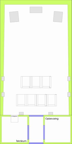

Ja det er noget i den stil jeg vil igang med til sommer eller efteråret. Har et rum på 5*10m ca. Det vil sige at det er et ekstrahus på vores grund som kun skal bruges på det. Så lige nu samler jeg inspiration og snakker med folk der har bygget ludstudier osv.
Fedt et du har fået sat dem op, håber det giver lidt, det er jeg nu ret sikker på det har. "meget pæne" er et godt udtryk, så er hun ikke afskrækket af dem, jeg skal da også love for at hun fik en masse teori ind i lørdags , og hun spurgte relevant hver gang, fedt.
Nej han her ikke hørt dem endnu, jeg har lige redet mig en slem halsbetændelse, så jeg ligger vandret eller sider med en dyne og hører musik.
Min tegning ind til videre af hvordan det hus skal indrettes:

Den gør desværre stadig væk knuder, så jeg er stadig underdrejet. Egentlig er tegningen ikke up to date med mine tanker kan jeg se, mente ellers jeg havde tilføjet det, men sådan går det.
Vægen bag højttalerne vil også skrå indad mod midten så de danner et V. Hvad man ikke kan se på tegninger er at oppe ved højttalerne er der 300mm isolering i vægene og de skråner så de nede ved bagvægen bag side pladserne kun er 100mm, på denne måde er der både mere absobering i højttaler enden og sider vægene er ikke paralelle. den samme måde er brugt på vægen bag højttalerne, har bare ikke fået det tegnet, så den ude i siden er 300mm og 100mm inde på midten. Væggen bag side pladserne er alm. lodret væg og gulvet er også helt normalt. Loftet er fulft op til kip så der er de også skrå, her vil jeg oven i benytte troldtex plader med isolering bagved, så loftet vil både difusere og absobere. Dette skal dog kun ses som et udkast, vil lige have en akustik inginør ind over, da jeg ko alligevel har et hus som der skal startes forfra på indvendigt. Når rummet så engang står klar vil jeg fået fat i et akustik firma der kan måle efterklangstiden og så få det sidste på plads. Vægene vil blive lavet med alm. gips da det effiktivt dæmper basområdet. Og jeg skal, som en ven der har lavet studier, lave op til 1m tyk isolering bag højttalerne, for at dræbe alt vil tiden vise, der må nogen profer råde mig. Teknik rummet ned i venstre hjørne vil få et anlægs rack som at plant med vægen ude i selve biografen, og så kan man nemt komme til tingene inde i rummet og kabelrodet betyder så ikke så meget. Det er dog kun selve biograf elektronikken der kommer der. Det store Marantz system vil komme til at stå inde i rummet. monoblokkene kommer til at fungere som forstærkere for front højttalerene både i stereo og surround. De har nemlig både 1 balanceret indgang og 2 ubalancerede. så en surround forstærker kan også kobles på. Det vil selvfølgelig blive lavet alt i el og skilletransformere. og alle kabler vil blive trukket i rør under gulvet og i vægene, så de kan skiftet hvis opgradering skulle blive aktuel. Men der kommer hel tråd om dette projekt når jeg kommer igang.
