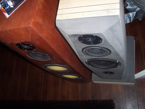

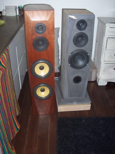

Har fundet et tweak af L5-12 mellemtonerne fra Troels, så tror jeg vil lave det når jeg nu er igang. Troels anbefaler osse at man ændre støvhætten til gummi. Her er lige et billede
Venstre med alu-hætten taget af, og et filt stykke sat på driveren (tweaket) , Højre støvhætte i gummi sat på.

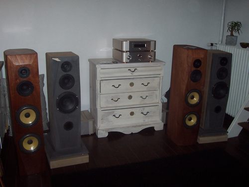

Hej Anse
Sikke en hyggelig aften med masser af musik, skiften rundt mellem spændende højttalere, lidt tweak, øl og god kaffe. Dine højttalere er endnu mere imponerende i virkeligheden end de er på billeder, og lyden mangler bestemt ikke noget, og efter vi fik forlænget det basreflexrør faldt bassen på plads og fungere lige pludselig meget bedre i dit rum. Og så skal jeg love for at der både er dynamik og knald på, super fed lyd, hvor mellemtone og diskant sektioner spiller meget lig mine, ikke så underligt når vi bruger samme enheder med samme litter antal. Basserne er lidt forskellige. FED MUSIK OG FED AFTEN.

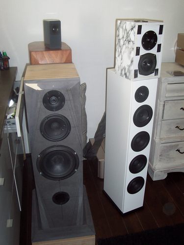

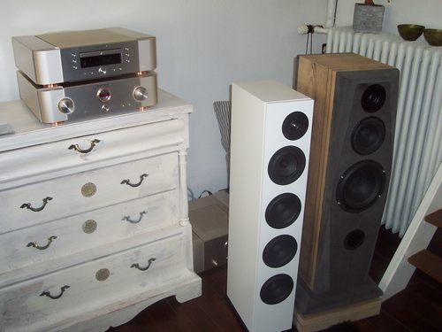

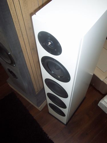

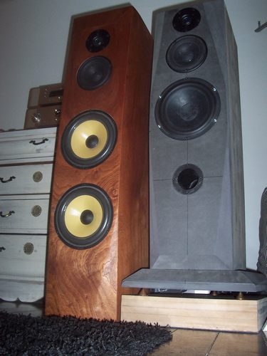

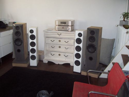

Det ser godt ud !
De hvide "tårne" ser rigtig fede ud. Hvis er det? Hvad er bestykningen?
Mvh Thue
Busk
Bruger siden: 05 April 2006
Indlæg: 1463
Sendt: 11 Maj 2009 kl. 05:27 | IP-adresse registreret

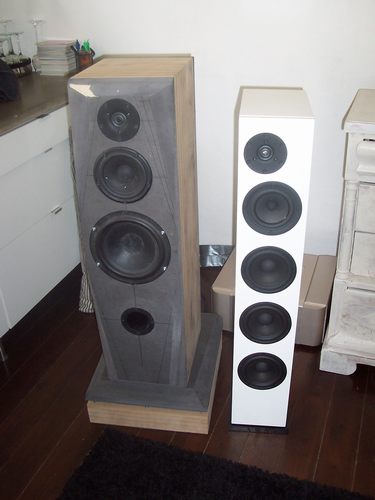

De hvide tårne er "ham den lange" der har bygget dem. Så vidt jeg husker er det XT25, 12M uden sliser i membranen, 3stk 15W også uden sliser i membranen.

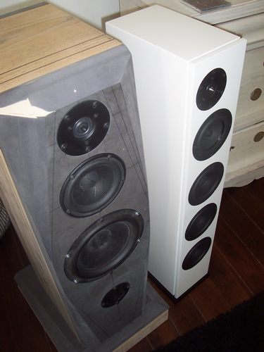

Jeg det var rigtigt godt vi fik justeret på portene, sikke en forbedring til den gode side. Sjovt vi har bygget så ens, men det er en god combo med xt25 og 15m. Det fungerer jo sindsygt godt med den 21w du har lavet. Den går meget dybt.
Den mellemtone som sidder i "den langes" er vistnok en vifa enhed. Basserne var 15w med slidser i membranerne.

Vi vil have enhedernes typebetegnelser og filterdata på den hvide! Er det 9 ohms 15W???
Og et direkte link til Busk´s!

Takker for dataerne. De er flotte de hvide. De andre også. Ser godt ud med det lidt Avalon-agtige look
Mvh Thue

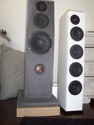

De hvide højtalere, er bygget med følgende enheder:
XT25 med alu-front.
XT15
og 3 stk. 15W hver på 12 ohm(DC)
Alle enhederne er OEM versioner, så det giver ikke meget mening at komme med typenumre.
Jeg skal lige se, om jeg kan finde et filterdiagram og et sted at oploade det, hvis det har interesse.
Lavpas delen på mellemtonen er tredje-orden, og alle andre er anden-orden.

Så fik jeg købt nogle basfælder fra aage.dk LF trap300. (de små) Endvidere har jeg proppet reflekshullerne. Så kan de jo åbnes når jeg engang bliver husejer og dermed får mere plads.
Har siddet og testet lyden med musik jeg kender godt og det er virkelig et godt tweak med fælderne. Som tidligere skrevet herind virker det langt op i frekvensområdet. Mellemtonen bliver mere blød og stereoperespektiv forbedret. Jeg skal endvidere ha sat diffusorer fra www.hificable.dk op
De koster ikke alverden er ret dekorative og kan overmales i den farve man ønsker.
Tænker at sætte nogle stykker op bag højtalerne samt en sektion på bagvæggen hvor jeg lytter. Nogen invendinger eller foreslag. Ville nok også være godt med en på sidevæggen til at tage den første reflektion, men så begynder det også at ligne et lydstudie og det er hverken jeg eller kæresten interesseret i.
