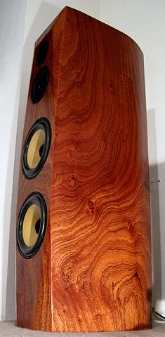

Så fik jeg den ene op i stuen efter de begge har stået og spillet et par dage i kælderen.
Begge filtre er monteret, og alt elektrisk i orden, nu mangler kun finer på den sidste, hvilket skal laves inden lørdag, hvor der, Busk, Den Lange og Thulemanden kommer forbi med deres hjemmebyg og lidt andet godt, og så skal den ha en over nakken:)
Fik fat i Dali-test cd-en. Den jeg hørte dem spille første gang hos Troels. Nøj en dynamik der er i dem. Trommerne i Marylin Mazur lyder så realistisk, og jeg er flere gange blevet nød til at skrue ned, da de kan spille temmeligt højt.
Bassen er meget stram, og dyb. De helt dybe toner bliver gengivet med en kraft jeg ikke har haft hjemme i stuen før.
Der er småfejl i fineren, men i det store hele er det ok. Jeg fik slebet for meget i fineren i en af hjørnerne. Det har jeg nu repareret ved at slibe 1 mm af, og lime ny finer på og derefter slibe forsigtigt fra alle sider. Det endte med at blive sent om natten, men helt godt.
Her lidt billeder.

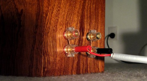

Mark2115
Terminaler fra Gato-shop.
De koster kun 50 kr. stykket, og kvaliteten er rigtig god.
Købte også en fasetester, som er rigtig nem at bruge. Testen viste at alt var monteret korrekt, dvs. XT25-M15 i modfase og 21W i fase.
Der kommer lidt filterinfo og tegninger på Troels side næste uge, hvis nogen skulle få lyst at bygge et par.

Smukt arbejde anders.
Hele dagen i morgen er også her sat af til at slibe og rette de sidste små fejl på mine ht-er, og så skal der lige rettes låg til delefilteret til osv. osv. men konen har nedkaldt svigermor over os så jeg får tiden helt for mig selv til at blive færdig . Tror alt i alt jeg slæber ca. 100kg ht-med og 115kg elektronik og så basfælderne. de er 240cm høje så jeg håber de kan være der.
