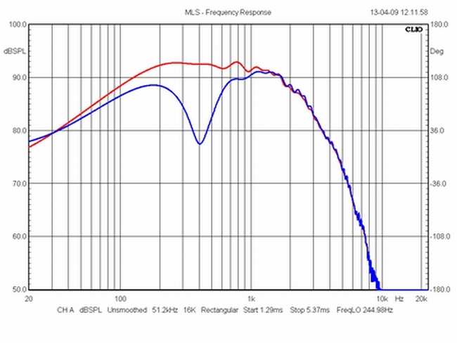

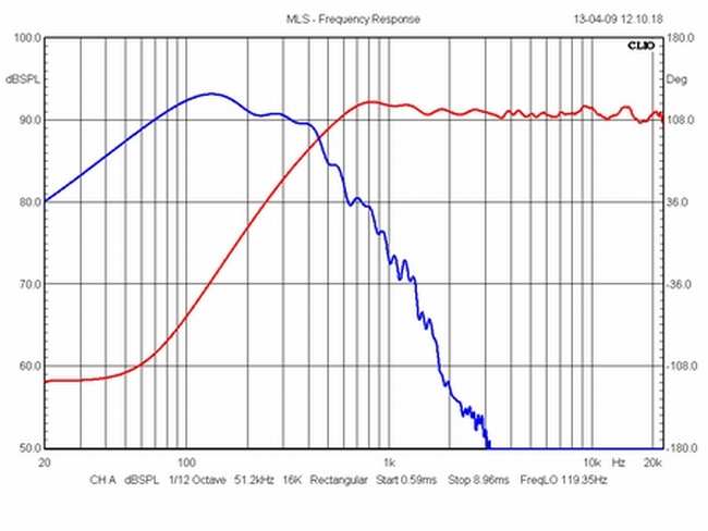

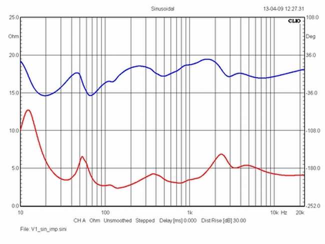

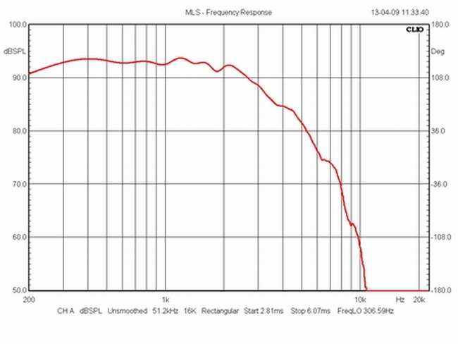

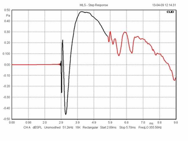

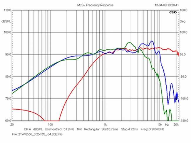

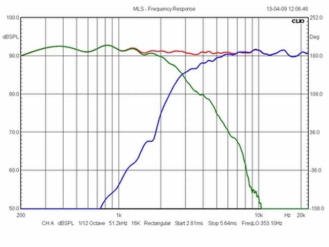

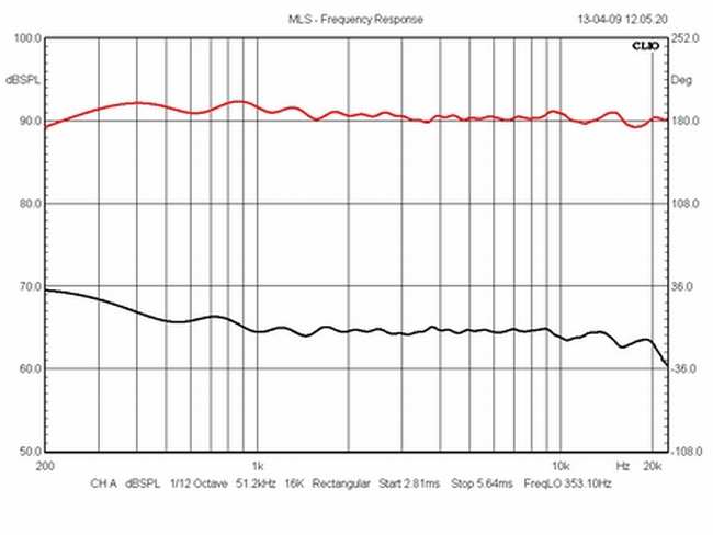

Så har jeg været en tur forbi Troels.
Her er lidt målinger:
Vender lige tilbage med lidt beskrivelser af lyden, som iøvrigt er fantastisk.
vh.
Anders
jazzman
Sven tager en pause!
Bruger siden: 07 Januar 2005
Indlæg: 3787
Sendt: 14 April 2009 kl. 22:19 | IP-adresse registreret
ser perfekt ud...

Sendt: 14 April 2009 kl. 22:32 | IP-adresse registreret
Hej Jazzman, der gik ged i billederne, selvom jeg havde skaleret, prøver lige igen.
Yes smider også nogle billeder op af de nye fronter.
Jeg var så glad da jeg tog hjem derfra, syntes virkelig de spiller som jeg godt kan lide det.
De er nede på 2.7 ohm i bassen, men vist ingen slemme fasedrej, så skulle være en overkomlig belastning. Følsomheden ligger på 92-93db.

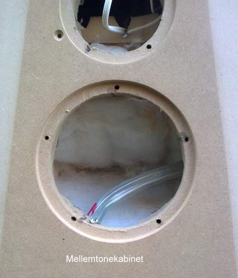

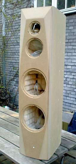

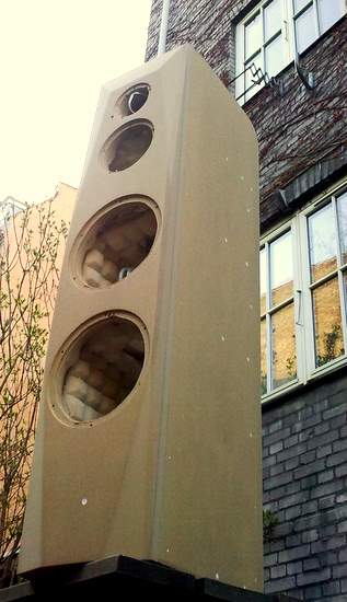

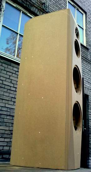

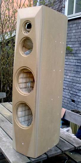

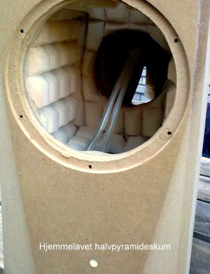

Dagens arbejde, tak til naboernes tolerence i forhold til støj og støv.
Mine egne erfaringer:
1 Planlæg arbejdet godt og slut af med finering og finish. Jeg har lavet så meget dobbeltarbejde.
2 Køb finer af god kvalitet, tykkere end 0.6 mm, ellers er det meget svært at arbejde med. (det første jeg købte var meget bulet.
3 Som en anden selvbygger skrev forleden: Brug en jævn mængde lim til fineren, påført med rulle, tak for fiffet.
4 Gå ikke på kompromis, det fortryder du senere, det har jeg ikke gjort indtil videre, og derfor er jeg stadig godt tilfreds med projektet. Har lavet tingene om når jeg har dummet mig.
Jeg er rigtigt glad over jeg stadig overholder nr. 4, da jeg overhovedet ikke ville have roen/tålmodigheden for blot nogle år siden. Tænk hvad et skønt kvindfolk gør ved en
Nok om det, her er nogle billeder af det kabinet jeg tidligere havde fineret.
Det andet er også færdigt, så nu skal der laves finish i en ny rengjort kælder, juhuu
Iøvrigt vejer de nu 37 kg
Enheder 5 kg og delefilter samt finer 2-3 kg, så mon ikke de kommer til at veje 45kg.
vh.
Anders
