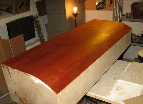

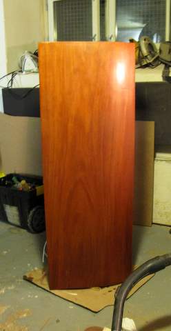

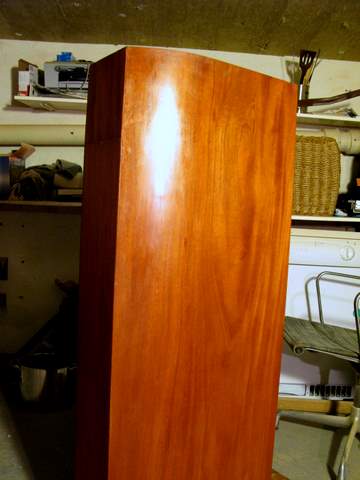

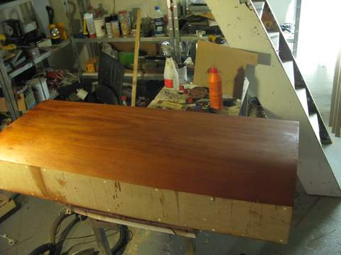

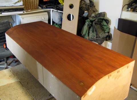

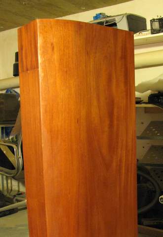

Jeg valgte at finere istedet og nu hvor jeg er igang er jeg rigtigt glad for den løsning.
Købte noget tussegammelt braziliansk mahogni på finerkontoret.dk.
Det var godt bulet, så svært at få til at sidde helt rigtigt.
Jeg har brugt et strygejern samt en vandspray i processen, som tager ca. 3 timer for en side.
Bulerne skal rettes ud og vandet hjælper med at blødgøre træet så det ikke sprækker.
Et sted kom jeg til at slibe igennem fineren. Herefter lavede jeg en rund udfræsning og limede mahogni i. Fint så det ud, indtil jeg sleb igennem igen....
Det kan lyde dumt at blive ved med at slibe igennem, men hvis man har en lille ujævnhed i mdfén på bare 0.4 mm skal der ikke slibes meget gør man er igennem. Fineren er bare 0.6 mm.
Nå men istedet fjernede jeg en firkant i hjørnet og satte et nyt stykke ind. Dette gør jeg så på alle spejlende sider, da det faktisk ser helt godt ud med samlinger i træet.     100 % tilfredsstillende er det ikke men 90 % er også godt nok .
Kunne ikke dy mig for at give lidt olie.
Her er lidt billeder.
mvh.
Anders

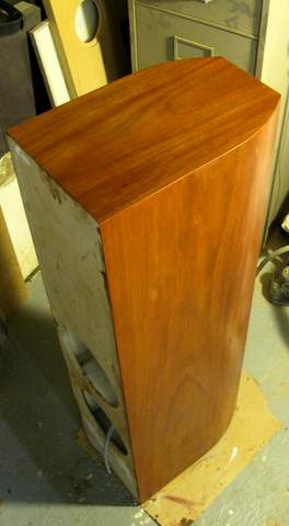

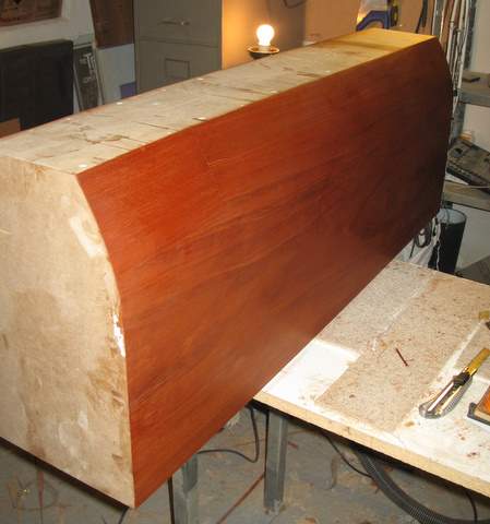

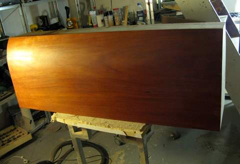

anse
Bruger siden: 05 Januar 2009
Indlæg: 476

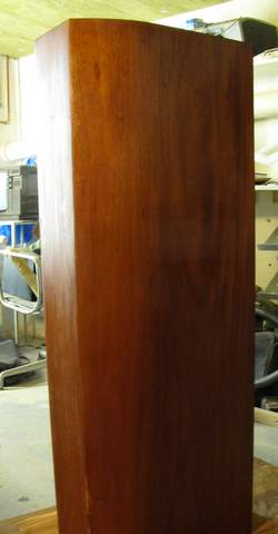

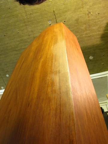

Sendt: 26 Marts 2009 kl. 20:54 | IP-adresse registreret
Lidt flere pics fra en næsten færdig højt.
Så mangler jeg snart "bare" at få noget lyd på.
Der er fejl i fineringen, et sted har jeg slebet en smule igennem fineren, men alt ialt er jeg godt tilfreds.
vh.
Anders
