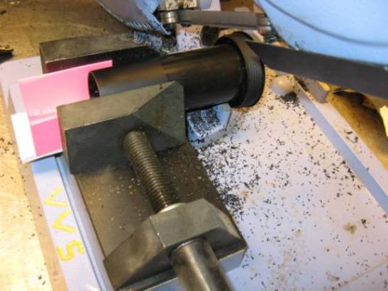

Og jeg fik lavet en prøve på "custom-portene".. De kom til at hedde 4,6 x 17.. Det burde være lige i skabet..  40 Hz rent :-)
Så dem prøver jeg at få produceret i morgen...
Så hvis alt går vel, er højttalerne helt færdige om en uges tid..

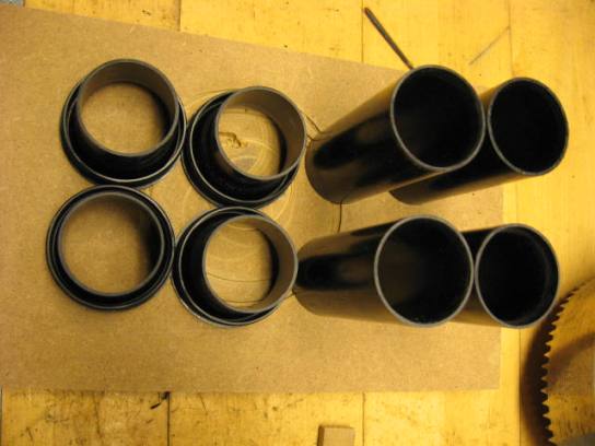

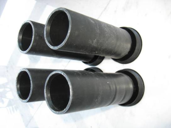

Så er de lige lavet lidt porte :-)
Skar af standartportene og skar derefter nogle stykker af noget plastvandrør og afgratede indersiden af røret så det passer til diameteren.
Derefter krympede jeg noget krympeflex med lim udenpå, for at give lidt mere stabilitet..
De er ikke kønne, men heldigvis sidder det jo inde i kasseren, og kraven på ydersiden, er stadig den samme. :-)

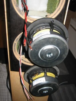

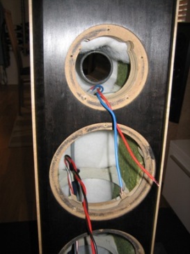

Fik monteret kabler til diskant og begge basser, samt ført kablerne igennem bunden, og samtidig tætnet omkring disse. Filteret skal jo sidde i det "der-til-indrettede-rum" i bunden af kabinettet.

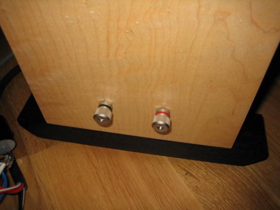

Har samtidig fået indkøbt og monteret terminalerne.
Har valgt ikke at montere bi-wiring terminaler, da jeg ikke mener at det giver nogen hørbar effekt, i dette tilfælde..

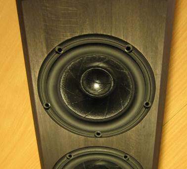

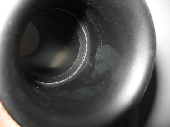

Forresten så var 2 af mine SS15 ligesom lidt "matte" på midten af enheden. (hedder det en dustcap??)
Så var jeg en tur i "butikken" med dem, og der havde Kim noget original coating fra Scanspeak. De blev sat op på en pladetallerken og imens de drejede rundt, fik begge enheder, med en pensel, meget lidt af dette hvide "mælk" lige på midten af dustcap'en... Jeg var noget skeptisk, da det jo var mælkehvidt... Men da der var gået ca. 10 min, var det "hærdet" og præcist magen til resten af coatingen på enheden. Samme lidt klistrede overflade.
Selfølgelig skal man være uhyggelig påpasselig med at komme ekstra coation på enheder, da man jo ændre "massen" på membranen, men i dette tilfælde så de mest ud til, at enhederne ikke havde fået helt nok i produktionsfasen. Jeg tror ikke at det har hverken hør eller målbar betydning, når det kun var på midten af dustcap'en, men til gengæld er den visuelle forbedring stor.
Før:
Efter:
Ikke så ringe endda
Bare lige et tip, hvis andre skulle stå i samme situation.
