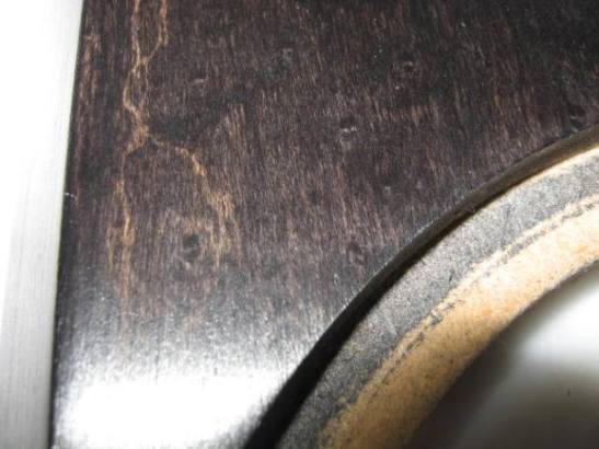

Den bejdsede sorte er under alle omstændigheder bedre end sortblank - MEN jeg synes at nu du har så flot finer og udfører det aldeles perfekt, så er den finerede baffel langt det flotteste og mest stilrene
Men det er vel smag og behag hvad man selv synes

Hmm.. ja.. jeg har haft den finerede front "monteret" og kikket lidt på det... Det er bare for meget finer, fordi det er på så mange kanter i forskellige vinkler..
Jeg har besluttet mig for at de bejdsede er det rigtige..

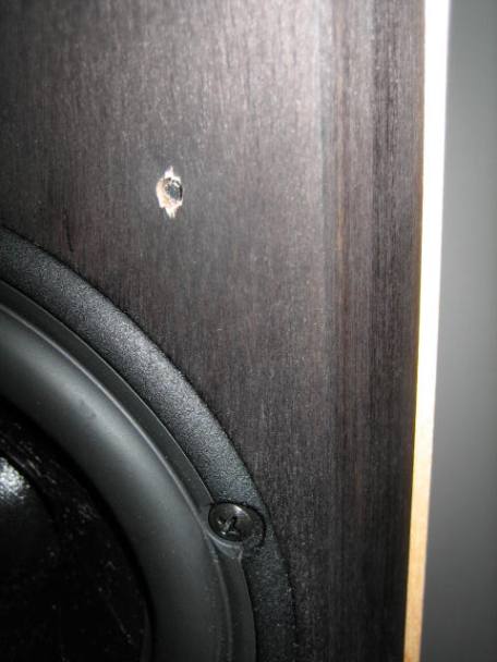

Gik igang med monteringen.. Fronten holdes fast af 10 skruer bagfra igennem selve kassen...Det er et H..... at skrue de skruer i... Nå men det var ikke det værste...Ved nummer 2 front svigtede dybdestoppet, og jeg borede lige igennem og ud i det fri...  Jeg synes efterhånden at være forfulgt af lidt uheld.... Man kan jo kun slå sig selv for den bommert, men det er sku ærgerligt.... Så forfra igen..igen..igen... Tror sku snart at jeg har 5 forskellige fronter stående..Men nu har jeg alle mål i hovedet, så det er vel til at overkomme..
Har skruet en ekstra lang skrue i "hullet"... ( det var et forsøg med at finde den rette længde)
Men besluttede alligevel at nu ville jeg dæleme høre toner fra de kasser... Så jeg kastede enhederne i, med nogle korte skruer, så de ikke gik ind i kassen (regner med at de endelige skal "støtte" hele vejen igenne både front og kassen)..

Jeg vil anbefale at du "undersænker" ved at bore for med et rigtigt træbor af typen med en spids i midten og skær i siderne - boret skal passe nøje til hovedet på skruen og der bores ikke mere end få millimeter da det stort set kun er for at få pæne kanter omkring skruehullet - husk! der skal bores meget langsomt og omhyggeligt
Du får godt nok et hul, men i praksis bliver det alligevel det pæneste - det er måske tilmed muligt at finde en lille sort plastprop til hullet
Lidt svært at forstå at du bommer sådan en detalje, når man ser det flotte finer arbejde, men det er vel stress
Ha ha... Ja stress.. Det var der ihvertfald lige umiddelbart efter at boret gik igennem...Jeg tror at det meste af KBH kunne høre brølet og jeg tror faktisk at jeg har små forstuvet håndledet, da min knytnæve, gentagende gange, blev hamret ned i vores parketgulv....Nå ja, lidt temperament har man vel..
Jeg har nu skåret af nogle bor, så de kan komme langt nok ind i borepatronen, så den kan fungere som "dybdestop" Og med ekstra ekstra påpasselighed håber jeg at det går, med de andre fronte..

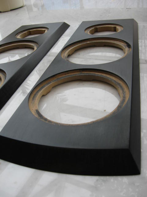

Jeg magtede ikke lige at fabrikere 2 nye igen igen, så jeg valgte at bejdse de finerede fronte, og har givet dem noget antikvoks ovenpå.... Ja, jeg ved godt at det næsten er blasfemi at bejdse på dem, men om ikke andet kommer finerstrukturen jo til at matche kasserne, og så er de alligevel "sorte"..... Så måske er det det bedste kompromis...Nu er det ihvertfald gjort og er ikke til at ændre..

Det lyder da som en særdeles rafineret detalje med sortbejdset finer der matcher den lyse - glæder mig til at se billeder

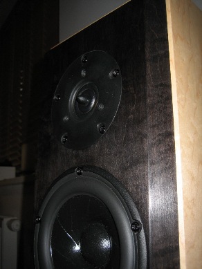

Så er der et par stykker med bejdse og voks... :-)
Det ser sku da egenligt ok ud.......
Så vi håber at monteringen går smertefrit

bejdse + voks = flot!

Virkelig flot stykke arbejde! Jeg er helt vildt med det endelige design, de minder meget om ATC's scm40 model, men den der finér giver dem virkelig et highend look.
Mvh stineamalie

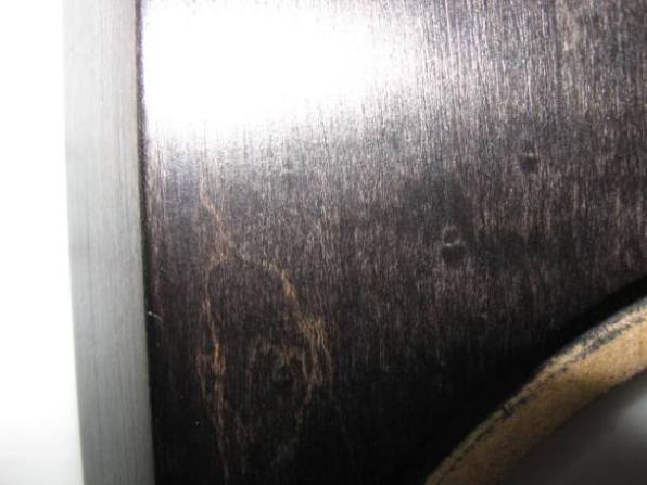

Det er måske lidt sent at sige det, men inden man behandler fineren er det vigtigt at fugte den let, lade den tørre grundigt og derefter håndslibe fint med en slibklods - pas på "fedtfingre" og den slags
Det er lidt et problem at bejdse fordi træet rejser sig af fugten
Hey Musicus..
Jeg sørger for at slibe med korn 150 og ikke finere... ellers kan bejdsen ikke rigtig trænge ned i træet.. Jeg bruger spridt bejdse og antikvoks fra Liberon. 2 gange bejdse og 2 gange antikvoks.. Derefter pudser jeg af med en skopudserbørste.. Det gav et pænere resultat end at gnubbe med en klud....
Du har ret i at det er et problem at træet rejser sig efter bejdsen, da man kun kan slibe MEGET let efterfølgende, da man ellers sliber bejdsen væk...

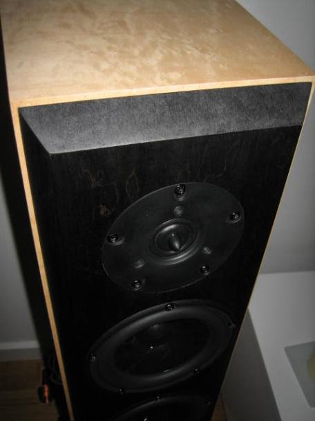

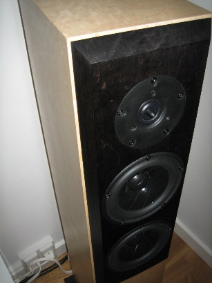

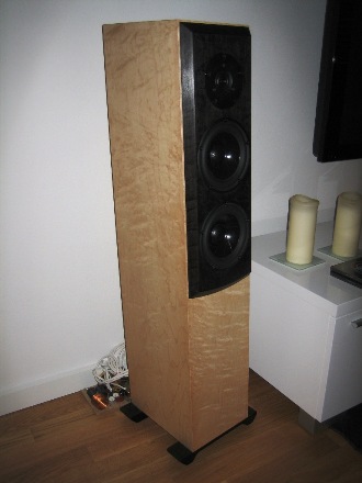

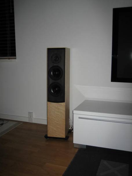

Lang historie kort... Fronterne var klar med bejdse og voks og perfekte udfræsninger...Startede med at demontere den front som jeg fik boret igennem forleden og placerede den nye front oven på  den liggende kasse... Så rejste hårene sig bare på hele kroppen af mig....
Da jeg har målt op til huller og udfræsninger, har jeg fejlagtigt lagt de 3 mm  - (fronten er ca 6 mm smallere end kassen og skal derfor også have den halve afstand til overkant) - til målene istedet for at trække dem fra...
Ja.. jeg ved det lyder idiotisk, men var i farten, lidt svært at gennemskue, når kasserne står hjemme og fronten bliver lavet andetsteds...( måske er der efterhånden også en hvis "rutine" i at lave disse og måske derfor denne fejl) .... om ikke andet, meget meget dumt og uheldigt..
Men ihvertfald alle huller sad 6 mm forskudt.... så når jeg placerede fronten, udfor hullerne i kassen, stak den 3 mm op over kanten..... Da var det sku lige ved at filmen knækkede alvorligt for mig.. jeg måtte lige have en halv time hvor jeg stirrede tomt ud i luften..
Så kl 2130 kørte jeg tilbage til værkstedet og skar med dyksav 6 mm at toppen af mine fine fronter.. Fandt til alt held lige nok finér, som så blev strøget på....(dyksaven er kun go' den ene vej i fineret plade.. på udgangssiden side slår den skaller af) Slibe/skære kanter .. Hele skidtet slebet helt ned... Bejdset 2 gange - 2 gange voks.. Så var kl 0100.. Hjem igen, og så var jeg simpelthen nød til at samle dem færdig, for ligesom mentalt, at få slået en streg i sandet.. Det blev faktisk rigtig godt alligevel, selvom det faktisk var dødsdømt, at skære i den færdige front..så jeg var i seng ved 0400 tiden..Men med en go' fornemmelse i maven...
Det blev alligevel en lang historie selvom jeg ville gøre det kort..
Der er prøvelser hele vejen igennem :-)
Nu må i ikke bedømme for hårdt udfra billedet, da ht'eren ikke er rengjort efter strabadserne, og fyldt med støv og nullermænd :-)
Nu er der dømt HT fri i nogle dage... Nu bliver der kun lyttet :-)
