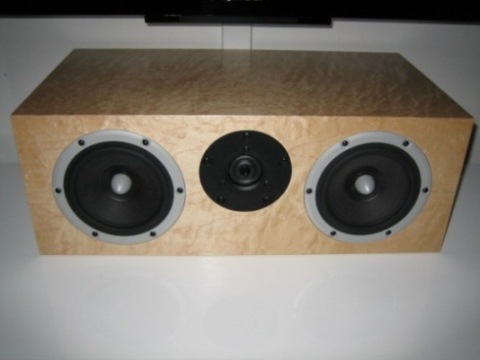

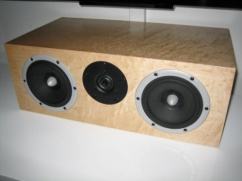

Jeg samlede lige centerhøjttaleren i dag.
Det var jo sådan lidt en "sideshow" konstruktion, da jeg ikke har givet den meget overvejelse, men havde behov for en reel kasse at starte med at finére..
Har indtil videre bare brugt det "gamle" filter, og så sat en 6 mH spole i serie og en 100 uF kondensator parallel, til den "nye" bas.. Den skal selvfølgelig ha' et ordenligt filter i forbindelse med at jeg får målt "de store kasser". Men så siger den da noget, og det lyder faktisk ikke så skidt endda..
Lige et par hurtige billeder at centerhøjttaleren..

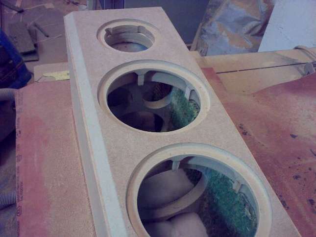

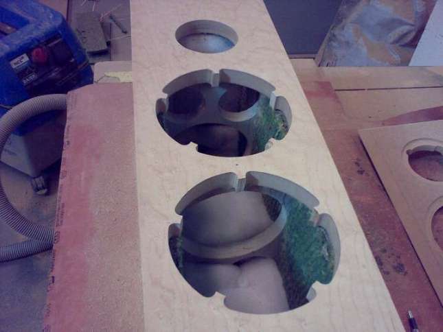

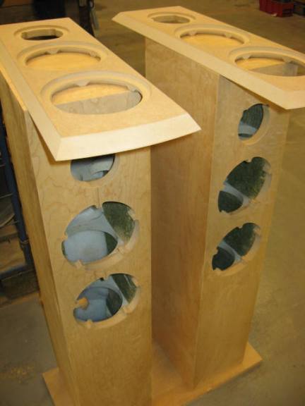

Så fik jeg dæleme undersænket og skåret huller til enhederne i fronterne....
Og samtidig skåret tilsvarende huller i kasserne... Så nu tager jeg dem dæleme med hjem. :-)
Det sidste der mangler er faktisk bare montering og ikke noget der sviner, så det må kunne klares lokalt...
Har fået tegnet foden, og fundet en maler til fronterne.... Så det er ved at være styr på de sidste løse ender.. :-)

Jeg finérede i dag det andet kabinet uden problemet overhovedet.. synes selv at det er blevet ok
OK ? Det er i den grad flot

Enig, det er gennemført flot til mindste detalje
Jeg har blot et lille punkt, som kun siger fordi du stadig har mulighed for det
Nu du har sådan en fin "løs" baffel ville jeg montere diskanten fra bagsiden, med lidt "waveguide" baflen, hvilket vil give diskanten en fin forsætning bagud, og desuden blive endnu flottere

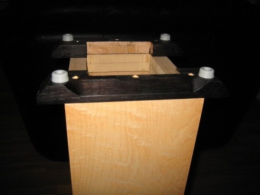

chris-torb
Hey Musicus

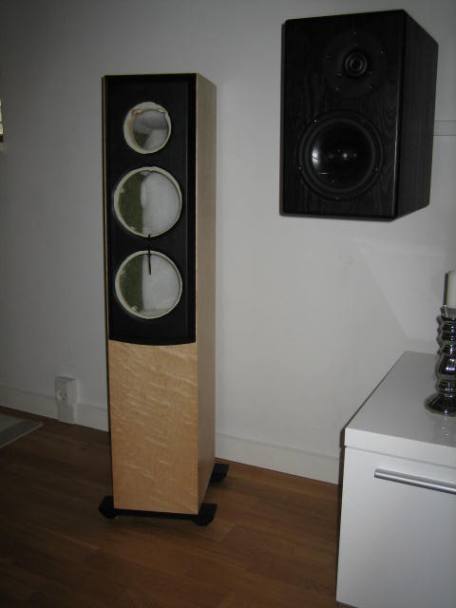

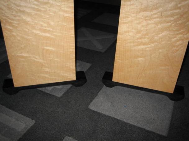

Ja, det var sikkert en rigtig go ide, men fronterne er sendt til maler, så det er svært at ændre på...

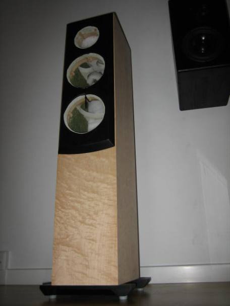

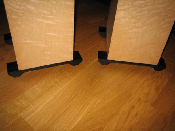

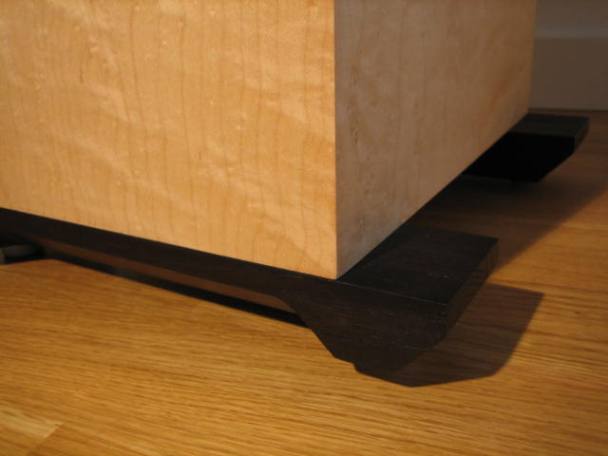

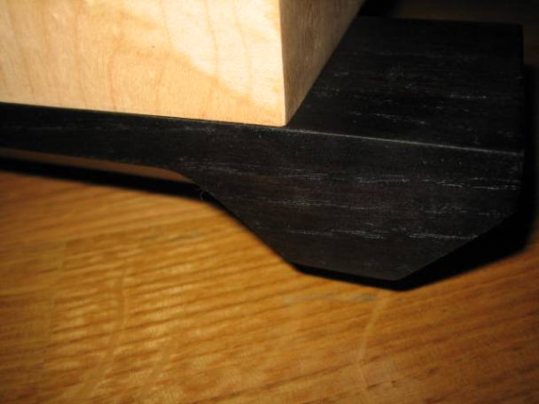

Jeg har eksperimenteret med nogle forskellige fod typer.. både en der fylder hele "bunden" og lidt til, hen til  2 "pinde" på tværs....
Jeg har monteret den jeg synes passede bedst... Det er lidt svært at se på billeder, men synes at det ser ok ud som helhed...Har bejdst dem sorte og givet dem lidt mat-lak...
Havde desværre kun nogle gummidutter at sætte nedenunder.... Der skal jeg lige have fat i noget mere seriøst.... Men det kommer senere...
Det er ikke guldrandet, men fungerer....
Og så er det jo egenligt lidt trist, ikke at skulle "skrue" højttalere i den kommende weekend
Jeg må finde på noget andet..

De fødder er sq da virkelig flotte. Og gummidutter er HELT i orden. Der er nogen, der sværger til spikes og læsning i kaffegrums, men behold bare dutterne. Spikes er væsentligst en fordel på et langluvet tæppe....

Jeg er meget spændt på, hvor meget "vellyd" Troels kan lokke ud af kasserne, når han skal snedkerere filteret. Glæder mig vildt meget..
Maleren har proklameret at fronterne formodenligt bliver klar på Mandag. Jeg fik lige en update i dag, og han var godt på vej...
Farvevalget blev noget sort-pianolak lignende.. Jeg havde jo ellers sigtet imod noget grå/alu farve, men som hende dem langhårede, så rigtigt påpegede, matchede sort jo bedre til Pio plasma'en.. Og det kan hun jo nok have ret i...
Det er rigtig svært at tage billeder i dårlig belysning, og størrelses-begrænsningen gør det heller ikke nemmere..
Hægtede lige en af "prøvefronterne" på, den med delvist pålagt læder-look, for at få lidt et helhedsindtryk... Det er ikke super godt, men giver dog en fornemmelse..

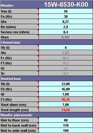

Umiddelbart bør det se cirka sådan ud for 2 SS15W i samme kabinet, med standart portene på ca 14,5 cm..
Jeg har omregnet/sammenlagt diameteren, da der er 2 stk. Ø5 porte...
2,5^2 x 3,14 (= 19,62)
x 2porte (=39,24)
divideret med 3,14 (= 12,5)
kvardratrod af det (3,53)
x 2 så burde vi ha' den sammenlagte diameter = ca. 7cm i diameter....  Hmm, er det helt skævt beregnet ??
Men én ting er teori... en anden praksis... Så det bliver spændende..
Portresonansen bør rammes et sted imellem 40 og 45Hz tror jeg, men her er jeg bestemt ikke stærk....

De to porte svarer ganske rigtigt til en med 7cm diameter.
Det kan man osse regne ud ved at gange 5 med kvadratrod 2 (1.4 ca) = 7
C-T, få målt t/s parametre på dine enheder hos Troels. SS enhederne har ikke altid fabriksspecs.
Men portfrekvens 45Hz virker tilpas.
