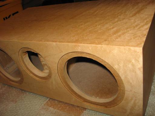

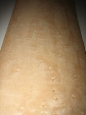

He he, ja jeg kan næsten heller ikke vente... Forventer dog at gå i gang med finér arbejdet i weekenden...

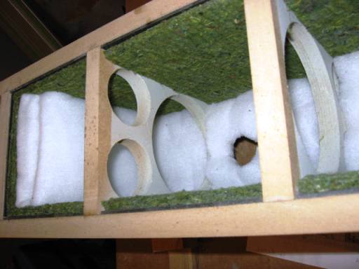

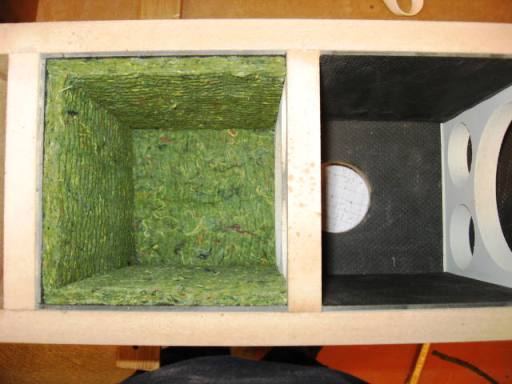

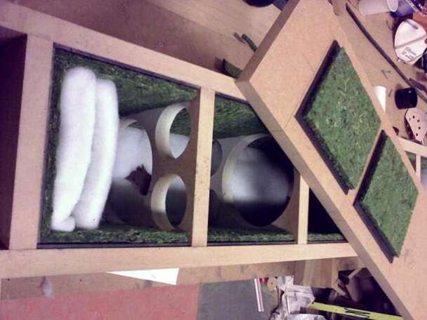

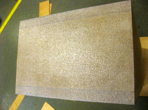

Har ikke noget så meget i dag... Fik, i morges, slebet lidt og malet indersiden af kabinetterne med en grunder..
Fik senere klæbet bitumen på de indvendige flader... Super lækkert materiale.. nemt og hurtigt at arbejde med...
Til gengæld har jeg haft lejlighed til at besøge finérkontoret i Holmegård..
Hvis i nogensinde har behov for finér, så er det der man kan få det... Hold da helt kæft mand....Det er helt vildt, og de er super flinke.. Virkelig en klar og stor anbefaling herfra..
Lidt problematisk blev det dog, da det viste sig at udvalget blev for overvældende og jeg ikke engang kan huske hvad træsorten hed som jeg købte..fik ca. 3 m2..... Men det må jeg kunne finde ud af..
Jeg har kun et micro billede at den valgte finér..Jeg tror den bliver super flot :-)
Go' Onsdag aften...

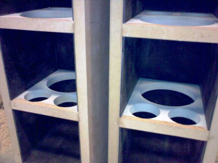

Jeg var tidligt på færde i dag, så jeg nåede lidt inden arbejdsdagen begyndte.
Fik i den ene "installeret" dænpemateriale og limet fronten på... Det er jo lidt en milepæl :-)
Se lige detaljen med bitumen og dæmp på den nederste del af fronten :-)

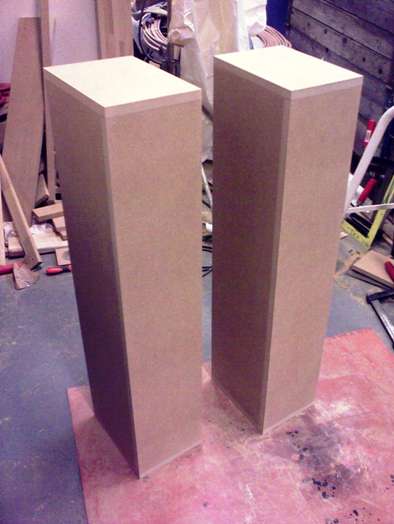

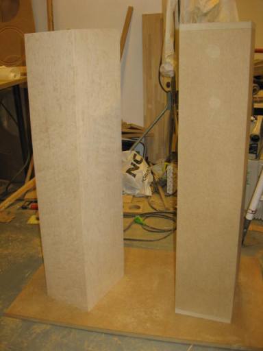

Hey..
Så fik jeg slebet kabinetterne færdig... Så er de klar til at finérer på i morgen.. lidt spændende :-)
Samtidig kastede jeg lige en ny center højttaler sammen... den gamle havde kun 1 bas og målet var en MTM konstruktion....Så den blev lige dobbelt så stor... ( det bliver hun nok ikke vildt glad over derhjemme....)
Jeg har gjort mig en del tanker om "front'ens" finish... Havde tænkt på alufarvet maling, men har lige forsøgt med en "læder" belægning på prøvefronten... det er ikke dårligt synes jeg... så det kunne godt blive det...
Men der er jo lige et stykke vej, til den skal monteres endnu, så det er tid til overvejelse..  :-)
Go´ Fredag..

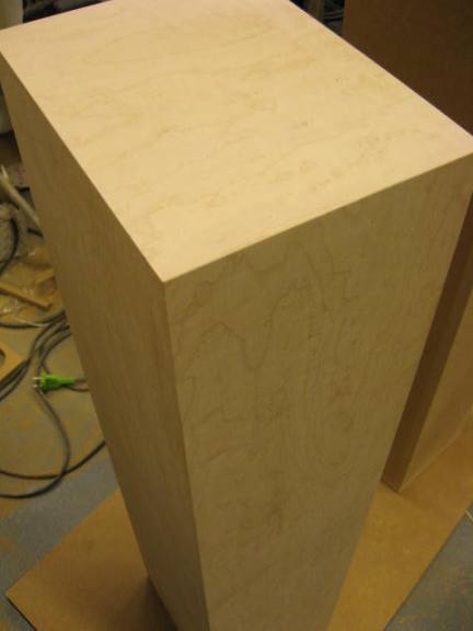

Hey...

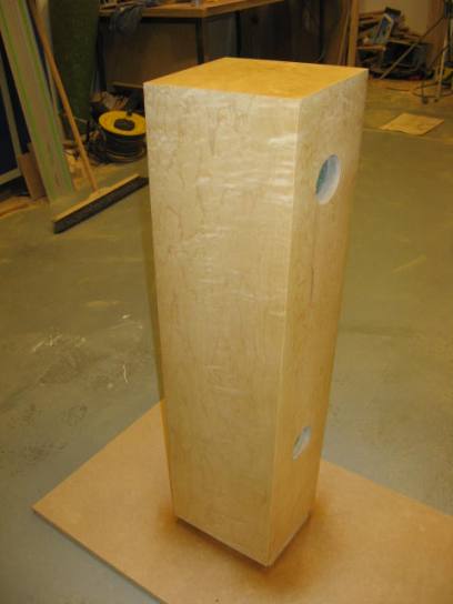

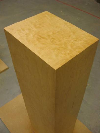

Så er der sket lidt igen... Nåede centerhøjttaleren og den ene at "de store"
Det med at finére er ikke så svært igen... Det tager bare lidt tid..
Lige et par hurtige billeder..
Centerhøjttaleren fik lige lidt lak... Det er helt vildt som det bringer strukturen i træet frem..
Go' Lørdag..  :-)

chris-torb skrev:
Hey...
Go' Lørdag..  :-)

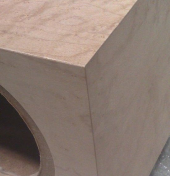

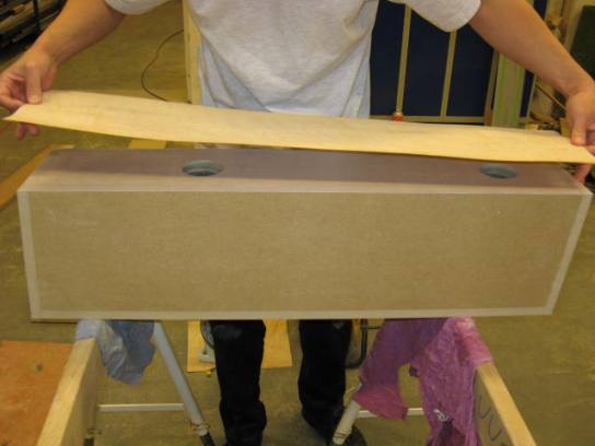

Hey Busk & Musicus
Nej, selvfølgelig er det ikke super nemt, men det synes jeg bestemt heller ikke det er, at f.eks, sprøjtelakere kabinetter, og få et flot resultat...  (det er ihvetfald rigtig svært for mig)
Men fremgangsmåden er at:
Måle fineren op efter anlægsfladen

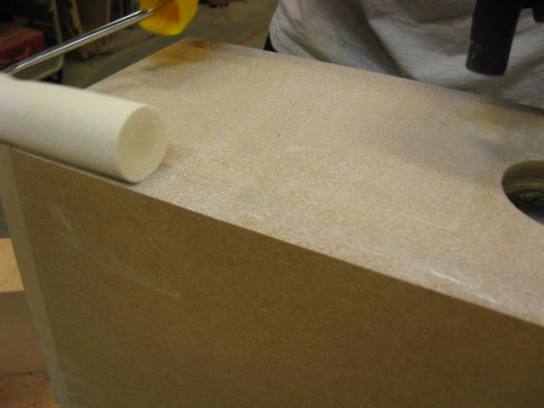

Prime endetræ (endestykkerne af MDF pladen, som suger væsentligt mere)  snedkerlim og vand 50/50
Derefter ruller man snedkerlim på fladen med en skum eller mohair rulle..
Det der er super vigtigt er doseringen.. når man har påført limen, skal det nærmest ligne en masse små toppe.

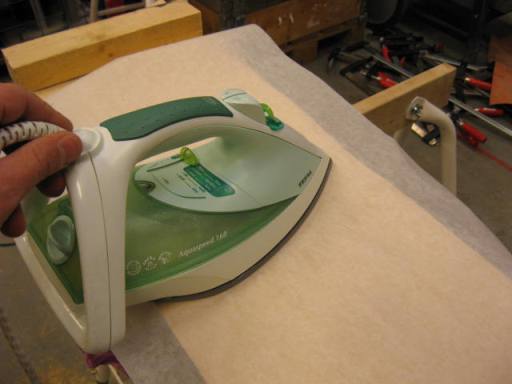

Så lægger man fineren på fladen, og stryger i åreretningen fra midten og ud.. langsomt så fladen bliver rigtig gennemvarm..

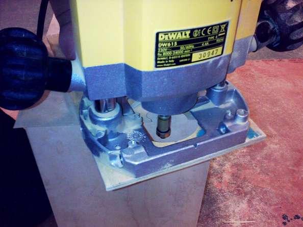

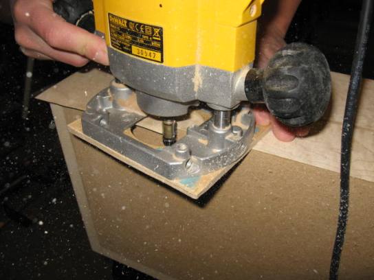

Den del af fineren som "stikker for langt ud fra fladen", fjernes nemmest med overfræser.. Man bruger en kantfræser, som har et lille kugleleje for enden, og som efterlader et par tiendedele, som så derefter slibes med sandpapir og klods.
Og så er det bare at slibe, for at få pæne samlinger :-)
Det virkede ihvertfald for mig...
Det tog mig ca. 3,5 time at finere og slibe et "stort" kabinet så det er klar til lakering.
Håber at det går lige så smertefrit i morgen, med det andet....

Det bør også bemærkes at du bruger tynd mellemlægs filt mellem varmejern og finer, så fineren ikke brændes - i gamle dage havde man desuden et "jern" som man brugte til at trykke på fineren hvis der opstod lidt buler eller andet

Dit råd om at mætte endestykkerne med tynd lim er også fin information

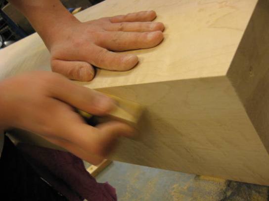

musicus skrev:
Jeg går ud fra at du anvender gammeldags perlelim, som jo også kræver lidt omhu med tilberedningen, som feks opvarmning i vandbad
Hey Musicus.
Limen jeg bruger er en helt almindelig Bostik trælim 700 til indendørs brug... Den ryger ned i en malerbakke, og derefter på fladen med en skumrulle.. Det er faktisk rimeligt nemt..

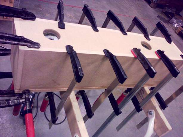

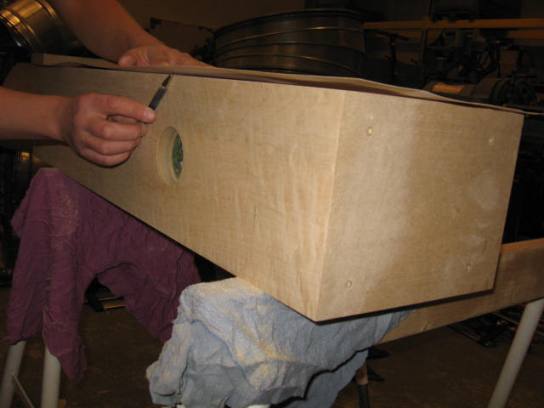

Der kommer lige en billedserie :-)

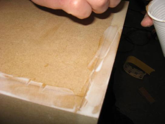

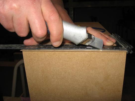

Først skal finéren måles af

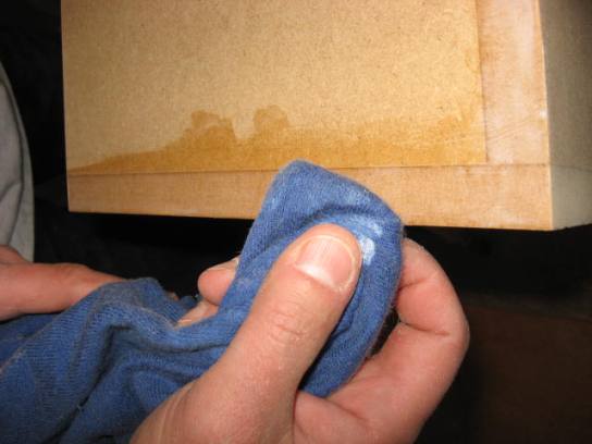

Finéren skæres ud efter metal vinkel med "superskarp" stanleykniv og derefter primer jeg endestykkerne
Det overskydende skal lige tørres af igen

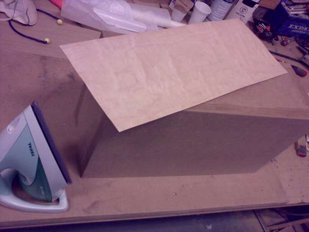

Derefter rulles limen på

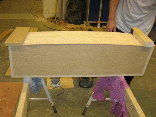

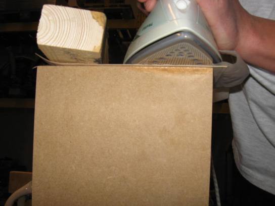

Så skal finéren placeres på fladen.. Her er det vigtigt at man rammer rigtigt første gang og ikke skal til at flytte finéren rundt i den udrullede lim..

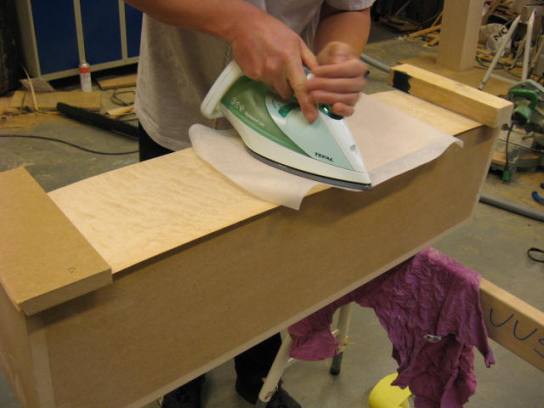

Jeg lægger et par træklodser i enderne for at holde finéren på plads... Starter i midten arbejder mig ud imod siderne med strygejernet..
Når man når til enderne er det vigtigt et vinkle strygejernet lidt, for at kanterne samles helt..(man kan se limen koge ud og hærde i samlingerne)
Når man har været hele fladen rundt, synes jeg at det er nemmest, med en overfræser til det overskydende finér..
På de flader hvor vinklen vil betyde at kantfræseren rammer ind i konstruktionen, er det nødvendigt at skære af over metal vinkel..
Så er der tilbage at være omhyggelig med at slibe kanterne
Det er faktisk det..

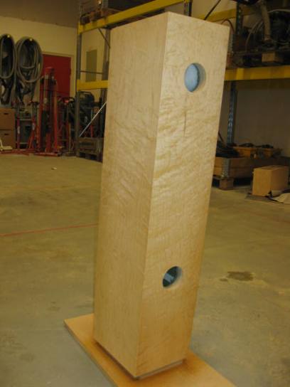

Jeg har givet kabinetterne første gang klarlak, og åretegningerne træder allerede meget kraftigere frem
Jeg finérede i dag det andet kabinet uden problemet overhovedet.. synes selv at det er blevet ok
Skriv endelig hvis i har spørgsmål..
go' Søndag :-)
