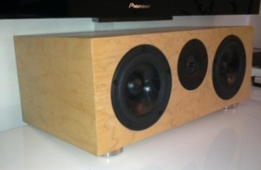

Jeg opstarter, umiddelbart efter nytår, en ombygning af den centerhøjttaler, som jeg byggede i forbindelse med Ellam25...
Jeg vil forsøge at fabrikere en ny front, som bliver pålimet centeren, med nye udskæringer til 2 stk. ss15W og en xt diskant, så bestykningen bliver den samme som sidehøjttalerne. Peerless basserne har gjort det rigtig godt synes jeg, men for at få en mere ens tonal balance, tror jeg at det er et godt udgangspunkt med ens enheder her.
Har på billederne herunder, holdt en af de "mislykkede" fronte fra Ellam'erne, op til centeren.....
Tror det kunne blive pænt med buer i begge sider på fronten, som under nederste bas på Ellam'erne....Så matcher designet også lidt bedre :-)
Glæder mig til at komme igang :-)

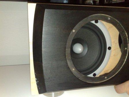

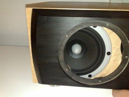

Desværre kniber det lidt med mulighederne, for at få fabrikeret den nye front til centerhøjttaleren.
Jeg har dog fået indkøbt træ til "opgaven", og skal lige ha' fundet mig et hjørne af vores lager, hvor jeg kan få fred til at "fumle" lidt med træ... Det må kunne lade sig gøre :-)
Samtidig kom Scanspeak 15W enhederne på lager igen, og jeg skyndte mig at indkøbe et par stykker.
Da Peerless HDS basserne kræver lidt større diameter i undersænkningen end Scanspeak enhederne, er det ikke kønt at montere dem i samme "hul". Men nu er dette jo bare en midlertidig løsning, indtil jeg har fået "snittet" fronten, så jeg må lige leve lidt med det :-)
For, her i mellemperioden, at gøre det lidt mere "se-værdigt", købte jeg noget sort gummi tætningsbånd, som jeg klæbede indvendigt i undersænkningen, inden jeg monterede enhederne.
Det er selvfølgelig ikke optimalt overhovedet, men synes jeg, dog til at holde ud at se på......

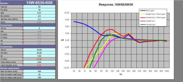

Filteret jeg har monteret er fra T. Gravesen's Dappo.. Troels vurdere at ændringerne i frekvensgangen vil være minimale, da frontplademålene er forholdsvis ens.
Jeg har også isat en ekstra port bagi, så der nu er 2 x ø5, hvilket skulle give en portafsteming lige lidt over 50 Hz. Kabinettet er jo kun ca. 15 liter, og lidt i den lave ende for 2stk. 15W, men virker ikke umiddelbart problematisk.
Forskellen fra Peerless til SS er dramatisk... Væsentlig mere slagkraftig og dybere bas. Samtidig lyder fronterne og centeren nu meget mere ens.
