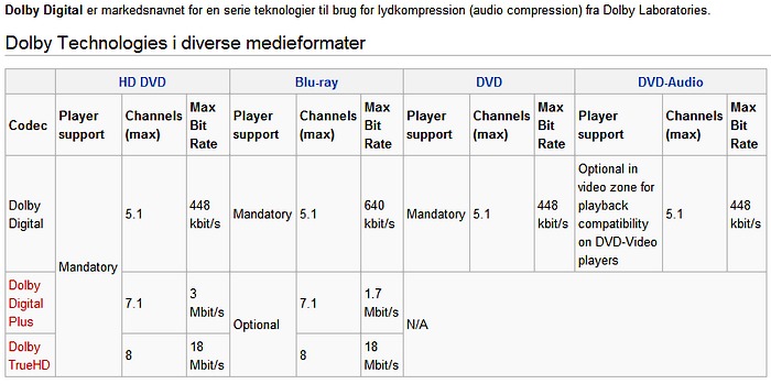

André S.  Se Max Bit Rate -
Dolby DIGITAL PLUS. ( = BeoVision 11 )
Dolby TRUE HD. ( = Onkyo TX-NR5010 )
Se Dolby Technologies i diverse medieformater.  (Rød tekst)
http://da.wikipedia.org/wiki/Dolby_Digital

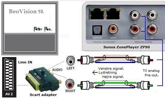

Hej techtrino.
Tag dig ikke af at det er et BV-10 på tegningen, det kan også være BV-8.
Det er vel ca. sådan du allerede tilslutter.
Vil du beholde BeoLab 4000 på dit tv kan du bruge denne tegning. Bruge et Phono til Phono stereo
kabel til en Scart adapter. Den sættes i dit TV. Herefter sætter du dit tv op, så du med Beo4. kan vælge
den valgte indgang. Har du andre ledige analog Phono indgange, kan du spare en Scart adapter.
På denne side: http://www.hifi4all.dk/forum/forum_posts.asp?TID=71963&P N=0&TPN=4
finder du to muligheder for Sonos tilslutning. "Line tilslutning af aktive BeoLab højttaler til Sonos ZP 90."
" PowerLink tilslutning af  Sonos ZP 90 til aktive BeoLab højttaler." De to tegninger er for direkte
tilslutning af aktive af BeoLab højttaler.

Dine BeoLab 4000 er tilsluttetes dit tv med et PowerLink kabel. Dermed trigger højttaler
relæerne på pin 4 plus og pin 7 minus. Vælger du samtidigt at tilslutte Sonos, sker det via
LINE IN (Phono), så trigger højttaler relæerne på den tilførte lyd. Derfor findes den lille omskifter
kontakt på hver højttaler, hvor man vælger mellem de to systemer.
Så hvis du gider at switce de små kontakt, mellem PowerLink (TV) og LINE IN (Sonos),
ja så kan du muligvis have TV & Sonos tilsluttet højtalerne samtidigt. Ellers må det ene stik
ud når det andet sættes i. Lidt bøvlet IK'

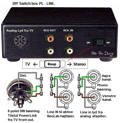

Her et foreslag til en DIY PowerLink LINE switch boks.
Med denne manuelle switch boks kan dit TV være slukket, og du kan genbruge
dine aktivere BeoLab højttaler som er tilsluttet dit TV, og Sonos tilsluttes via RCA kabler.
Boksen kan ikke købes så den må du selv lave.
