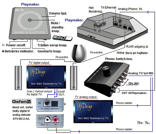

Ja Playmaker har en analog Phono indgang, se tegning.
BeoLab 11 havde typr Nr. 6817 fra starten, og det har den stadig, så jeg tror ikke der
findes to versioner. Men BeoLab 12-2 leverer 320 watt, så måske du blander det sammen.
BeoLab 11 specifikationer:
EFFEKT FORSTÆRKER, BAS 200W, klasseD, ICEpower
http://www.hifi4all.dk/forum/forum_posts.asp?TID=81038&g et=last
På min tegning ser du muligheden for at tilslutte 3 lyd kilder plus analog lyd fra et TV.
Har dit TV kun digital lyd udgange, kan Gefen's D/A konverterer digital til analog lyd.
Lyd til aktive BeoLab højttaler, tilsluttes via Bang & Olufsens Powerlink kabler.
OBS! Der en risiko for lydforsinkelse i forhold til tv billedet.
Gefen Digital Audio Decoder
Findes i to varianter til både PCM og Dolby Digital.
Produkt oplysninger: Bang & Olufsen-PLAYMAKER. pdf.

Hej Peter tak igen for dit svar nu er det sådan at jeg kun skal have et tv til den og har lige set mit tv har digital ud så skal bruge sådan en Gefen tv nok han man skifte imellem det man har tilslutte og trødløs
PS super fed tegning lige til at bruge

Hej Alle sammen har et problem har kikket på B&O playmaker
skal sende trødløs musik fra ipad/iphone og så skal mit tv til også
men kan man det alså hvordan skifter den imellem signal fra tv og ipad
Tak for hjælpen
VH
Henrik.E
Til top Vis Henrik.E's Profil Søg efter andre indlæg skrevet af Henrik.E
Sendt: 17 Juli 2012 kl. 19:06 | IP-adresse registreret
Hej igen Henrik.E
Indgangene til Playmaker skifter du på Switch boksen. (se tegning )
Hvordan du skifter mellem de trådløse indput i Playmaker ved jeg ikke. Prøv at se i manualen.
Manualen - Tryk her.
PRODUKTOPLYSNINGER: BANG & OLUFSEN PLAYMAKER
http://www.avtainment.dk/nyheder/artikelfoto/652-ppi_playmak er.pdf
Sendt: 17 Juli 2012 kl. 21:20 | IP-adresse registreret
Hej Henrik.E,
jeg går ud fra at du kun har en kilde - nemlig dit Loewe-tv - sat til Playmakeren's line-indgang via en digital/analog-konverter!
Dens indgange er prioriteret: 1:AirPlay - 2:DLNA - 3:Line-in. Dvs du skal altid have slukket for de to første kilder, før du kan tænde line-indgangen -
f.eks må Playmaker'en ikke være aktiveret i AirPlay-valget på iPad'en.
Alternativt kunne du anskaffe dig en B&O-remote - en ældre BEO4 burde kunne klare det. Her trykker du på A.AUX for at vælge Line-indgangen
manuelt, så lyden fra tv'et kommer ud i højtalerne. Tryk A.MEM hhv A.TAPE for at aktivere AirPlay-indgangen. Hvis du har en BEO4 kan du jo også
bekvemt regulere lydstyrken....og du kan gemme Playmaker'en væk, hvis du ikke gider se på den ;-)
Hilsen Millemissen
