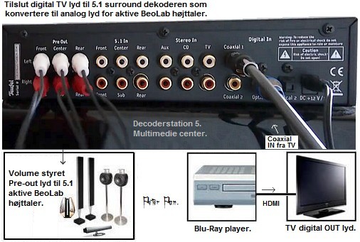

For at tilslutte et TV kun med digital Spdif lyd udgange kræves
en receiver med Spdif IN. Vil man så også tilslutte aktive
BeoLab højttaler kræves analog Pre-out LINE OUT, RCA
stik for at man kan styre lydstyrken på de aktive højttaler.
Her en lille tegning. Receiver kommer og går, så du må
selv gå på google og søge efter det sidste nye, der passer dig.
OBS! Der kan være risiko for lydforsinkelse (Delay Time) i forhold til TV billedet.
At lyden kommer efter billedet, kan opstå når digital lyd konverteres til analog lyd.
Se ennu en tilslutnings mulighed, først på side 1.

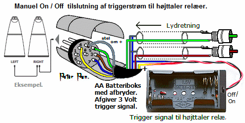

Forsøg først at samle trigger signalerne så kun et trigger mini Jack stik tilsluttes 12V trigger out zone 1.
KaptajnKlo

Sendt: 16 Marts 2012 kl. 15:09 | IP-adresse registreret
Næste kapitel:
Hifi-klubben mener det er kablet, der er problemet og AV-connection oplyser at det må være Denon forstærkeren, der sender
et "forurenet" signal. Det lyder dog lidt underligt, men forslaget går på en Georg Gearløs løsning, med separat strømforsyning til
højtalerne, hvilket så betyder at der skal tændes specifikt for højtalerne.
Jeg har set denne løsning foreslået tidligere her i shoppen, men kan det virkelig være rigtigt at en dedikeret Trigger udgang,
beregnet til at tænde/slukke for ekstern udstyr er problemet?
Til top Vis KaptajnKlo's Profil Søg efter andre indlæg skrevet af KaptajnKlo
Sendt: 16 Marts 2012 kl. 16:10 | IP-adresse registreret
KaptajnKlo
Denne løsningen vil fjerne din støj. ---
                                         Andre ting der kan gøres for at undgå brum:
En jordet forstærker kan være årsag til brum.
OBS ! - 230 volt net stik til forstærker, SKAL tilsluttes uden jord, når der
benyttes AV-advance Phono + Trigger til Powerlink kabel fra AV-Connection.
Der er en mulighed mere.
På mine gør-det-selv PowerLink stereo adapter indsætter jeg en luset (blå ledning) mellem
pin 2 = audio stel & pin 7 = data stel, for at sikre stel nok til BeoLab højttaler med ICEpower moduler.
B&O foreskriver dette for at sikre stel nok, da man ellers kan opleve brum/sus i højttalerne.

Decoderstation 5. Multimedie center. Har en indbygget dekoder til Dolby Digital lyd.
Integrerede Dolby / DTS dekodere i Decoderstation 5 muliggøre
original 5,1 afspilning i fuld surround kvalitet.
Surround Dekoder Station 5 er 24cm bred, 14cm dyb og mindre end 6 cm høj.
Fronten er simpelt. To trykknapper (mute, og "vende tilbage"). Volumenkontrol
og on / off knap, samt en blå baggrundsbelyst LCD-skærm i midten.
 Video: http://www.youtube.com/watch?v=gZGyHpznv7o
http://www.youtube.com/watch?feature=player_detailpage&v =ZEld_v23MYw
Pris ca. 1.400 Kr.
Se Decoderstation 5 pdf manual:  http://www.teufelaudio.com/is.php?id=496
Kan købes her:  http://www.teufelaudio.com/electronic/decoderstation-5-p1824 .html
Læs hele anmeldelsen »

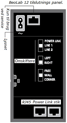

Frem over vil alle nedenstående aktive BeoLab højttalere
ikke længere have det traditionelle 8 polet PowerLink DIN port.
I stedet vil de efterhånden være udstyret med RJ45- port, og derfor skal du
bruge forskellige Powerlink RJ45 adapter kabler.
Højttalere, som vil blive monteret med RJ45-porte er -
 BeoLab 2 - BeoLab 3 - BeoLab 4 - BeoLab 9 - BeoLab 10
 BeoLab 11 - BeoLab 12 - BeoLab 4000 - BeoLab 6002 - BeoLab 8002
    POWER LINK og LINE 1-2 omskifter -
En B&O system Højttalerne kan tilsluttes B&O  systemet på to måder:
1) Før et Power Link kabel fra Bang & Olufsen systemet direktetil hver højttaler.
Begge stik kan bruges.
2) Før et Power Link kabel fra Bang & Olufsen systemet til den første højttaler, og
før derefter et andet Power Link kabel til den næste højttaler. Vælg den løsning, der
passer bedst til din opsætning. Indstil omskifteren til POWER LINK.
___________________________________
Tilslut til et andet system end Bang & Olufsen -
Brug et specialkabel med et almindeligt minijackstik / stereo RCA i den ene ende og
et RJ45 PL-stik i den anden.(ekstraudstyr1)
Indstil omskifteren til LINE 1 eller LINE 2: – Brug LINE 1 som standardindstilling. –
Brug LINE 2, hvis højttaleren ikke slukkes, eller hvis lyden er for høj.
Derved reduceres lydstyrken. Højttalerne skal bruge samme LINE indstilling.
Omskifteren LEFT/RIGHT: Denne omskifter bruges til at indstille højttaleren til enten
at afspille den venstre eller højre lydkanal på et Bang & Olufsen system.
Indstil omskifteren til henholdsvis LEFT eller RIGHT, når du tilslutter højttaleren ved
hjælp af  stikkene, der er markeret POWER LINK.

Her finder du kabel adapter nr. til den nye aktive Beolab 12 højttaler,
som er den førete aktive B&O højttaler med RJ-45 tilslutningsport.
List med RJ45-PowerLink adaptor:
RJ45-DIN Cable 1,5 BLACK - Type 6270017
RJ45-DIN Cable 1,5 WHITE - Type 6270023
RJ45-DIN Cable 3 BLACK - Type 6270020
RJ45-DIN Cable 3 WHITE - Type 6270024
RJ45-DIN Cable 5 BLACK - Type 6270004
RJ45-DIN Cable 5 WHITE - Type 6270025
RJ45-DIN Cable 10 BLACK - Type 6270022
RJ45-DIN Cable 10 WHITE - Type 6270026
Kan købes i B&O butikkerne.

Hej igen Peter Pan.
Hvis jeg nu investerede i sådan en denon avr-3312, ville du så kunne lave en "tegning" med hvordan man skal koble de 4
højtalere sammen med den er fjernsynet? Er lidt grøn hvad alt dette angår :)
Det er 4 beolab 3 højtalere. 2 af dem har jeg lige nu bare på fjernsynet via phono.
vh Hebbe89

Sendt: 05 Maj 2012 kl. 15:26 | IP-adresse registreret
Hej Hebbe89
Idag finder man ofte kun en koaksiale S/ PDIF eller optiske Toslink digital lyd udgang på fladslærms tv.
Så du må fortælle om der findes andre analog udgange end hovedtelefon stikker på dit fjernsyn.
Har du kun digitale udgange, går du på dette link: Se indlæg af 07 Februar 2010 -
http://www.hifi4all.dk/forum/forum_posts.asp?TID=23818&P N=1&TPN=20

Sendt: 05 Maj 2012 kl. 17:31 | IP-adresse registreret
Hej igen Hebbe89
Bortset fra et analog "MiniJack (Head/Earphone) (mm)3.5" ser jeg kun Input muligheder.
Og så Digital Audio Output (optical)1- som du så benytter, ved at tilslutte Spdif  digital
optical til optical input på Denon AVR-3312. Så kan Denon AVR-3312 selv konvertere
til analog pre-out 5.1 udgangene, hvor aktive BeoLab højttaler kan tilsluttes.
Det kan vi vende tilbage til når du har købt Denon AVR-3312.
AV-advance Phono + Trigger til Powerlink kabel i en stereo version købes her.
