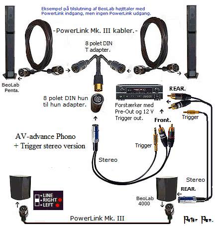

Dette får du brug for:
AV-advance Phono + Trigger til Powerlink kabel, som du linker til.
For Stereo 1 x
For Surround 2 x
For Surround & Center 3 X  http://www.av-connection.dk/?PNo=AV-D8B-XXX&ML=1
+ 1stk. 8 pol DIN PL. Y (T) adapter og 1 stk. 8 pol DIN PL. samleled
+ 1 stk. RCA Y adapter. + evt. 3,5 Jack mono Y adapter, for at kunne samle
de to trigger Jack stik bag på forstærkeren. + Div. PowerLink Mk III kabler.
Kablet er konstrueret med en intern 12 til 5 volts step-down for beskyttelse
af BeoLab højttalerens off/on relæ, der normalt er specificeret til 2,5V max
5V i tændt tilstand.
12 Volt trigger udgang, og Pre-out udgange = volume styret udgange skal
findes på forstærkeren for at kunne benytte disse advance Stereo PowerLink
adapter for stereo eller x 2 som her til surround, med front og bag højttaler.
Resultatet er ægte PowerLink tilslutning, IKKE LINE tilslutning.
Her setup for Center højttaler. Så samles de to RCA stik via en RCA
Y adapter, da der somregel kun er et RCA mono stik for Center Out.

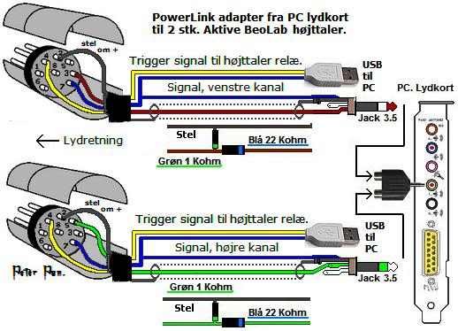

Sendt: 15 Oktober 2011 kl. 16:20 | IP-adresse registreret
Hej..
Har lige loddet et kabel med et minijack stik som går over i et powerlink kabel til beolab 8000... Hvor jeg har taget 5 volt fra
et usb-stik, og loddet ind som trigger signal...
Alt virker fint, højtalerne tænder med fjernsynet, og jeg kan styre volumen med fjernbetjeningen... så langt så godt...
Men syntes den starter lidt højt i volumen, og der er lidt støj i højtalerne....
Signalet som kommer fra jackstikket er jo nok for højt...
Kan man købe et volumen styret minijack-forlængerkabel og sætte imellem ledningen...??
Og vil det tage lidt af støjen måske...??
Til top Vis pepsi74's Profil Søg efter andre indlæg skrevet af pepsi74
Sendt: 15 Oktober 2011 kl. 19:30 | IP-adresse registreret
Hej pepsi74
Rart med en tilbagemelding, også når det lykkedes. Du skriver ikke hvad for en kilde Jack stikket tilsluttes.
Oplever du at lyden er for høj og reguleringsområdet for volumkontrollen for lille, kan lyden dæmpes
med et dæmpeled som indbygges i adapterkablet. På tegningen ses modstandsværdierne.
___________________________________________________________
Her en anden mulighed.
TC Electronic Level Pilot, koster 699 Kr. Man kan så skifte XLR stik ud til de stik du skal bruge.
http://www.4sound.dk/shop/studiecontrollere/tc-electronic/le vel-pilot.html
pepsi74
Bruger siden: 11 Oktober 2011
Indlæg: 9
Sendt: 16 Oktober 2011 kl. 00:19 | IP-adresse registreret
Hej igen
Den kører ud fra jackstikket på en ny samsung fladskærm ue46d8005...
Men har dog kørt stel fra usb + stel fra jackstik op i 2'eren sammen, (altså din blå sammen med grå hos mig) da mit system
derhjemme ikke bruger ben 7, fra det blev lavet i sin tid...
skulle det have noget at sige, med hensyn til den lille støj/susen i højtalerne..?
og vil modstanden kunne tage lidt af støjen/susen måske..?
Sendt: 16 Oktober 2011 kl. 08:48 | IP-adresse registreret
Hej igen
OK. Din Samsung fladskærm er lydgiver. Benyttes en hovedtelefon Jack udgang, kan det være tilpasnings
problemer der årsag til lidt brum.
Modstande indsættes kun hvis output er for højt, og du dermed har for lille volumeregulerings mulighed.
For at opnå bedste højttaler stel, lodde en lus fra datastel minus = pin 7 til audiostel = pin 2, i DIN stikket.
Vejledning for at undgå div. problemer:
Til pin 2 skal stel løbe via en stelstrømpe, hvori højre kanal plus Pin 5, og venstre kanal plus pin 3 løber
fra dit stereo Jack stik. En stelstrømpe om plus ledningerne vil forhindre indtrengning af elektrisk støj.
I dit 7 polet DIN stik connecdes pin 5 = højre plus kanal & pin 3 = venstre plus kanal. Pin 2 = audiostel minus.
Fra en USB port hentes trigger plus strøm til Pin 4. Og triggerstrøm minus til Pin 7 = datastel minus.
Men hvis bare en enkelt lille kobbertråd/ loddeklat rammer utilsigtet, vil det give brum og andre problemer.
Normalt er et 7 polet DIN kabel et "MCL data link kabel", hvor pin 1 & 4 er udgange. & pin 5 & 3 er indgange.
Pin 2 er audio stel. Pin 7 er datastel minus, og pin 6 er data plus.
pepsi74
Indlæg: 9
Sendt: 16 Oktober 2011 kl. 09:58 | IP-adresse registreret
Hej igen..
Tak for dit hurtige svar...
Må lige se hvad jeg så finder ud af..
Ja, volumen starter lidt højt... Dvs på volume 1 på fjernsynet, er den lige høj nok i højtalerne, og det er nok der de små
modstande vil hjælpe, sådan som jeg forstår det..
Jeg ved at pin 7, ikke er loddet i nogle af mine stik, så lidt træls hvis de skal til at laves...
Men skulle det hjælpe på det, eller er det nærmere det med stelstrømer med mere der giver lidt susen..
Sætter jeg kun usb-stikket i til Trigger-strømmen brummer det lidt, men så snart jack stikket bliver sat i forsvinder
brummen, og der høres kun en lille støj...
ligesom man har skruet op for forstærkeren men der bare ingen musik er endnu...
Måske det bare er output der er for højt...?

har fået rodet lidt med det hele...   Og fundet ud af at det er minijack stikket på fjernsynet som der er støj på, og ikke mine
lodninger...
Prøvede at slutte dem til en airplay express, og der spillede det fint uden støj...
Så skal fjernsynet på højtalerne skal det nok ind over optisk med en converter...
Men vil lige dele dette så...
Har købt en bosscom powerlink switch, koblet en airplay express til, og det virker helt kanont.... Til alle dem der ikke ved

Har 2 beolab 8000 plus en beolab 2 sub, som er koblet direkte til en bosscom powerlink switch.... med en airplay express...
og intet andet....
Højtalerne tænder med det samme de får signal, og slukker efter et minut uden signal... Perfekt med airplay express, da du
ikke skal bøvle med at tænde noget andet...Og kan skrue op og ned fra macbook eller andet af...

Denon AVR-1912 surround- receiver har ikke de volumestyret pre-out line udgange
der er nødvendige for at kunne styre volumen på en aktiv BeoLab 2.
BeoLab 2, har ikke line IN kun en PowerLink IN/OUT bøsning. Det betyder at du ikke
fra Denon AVR-1912's preout subwoofere udgang kan hente de signaler der skal til.
BeoLab 2, skal have både højre og venstre signal, samt stel og et triggersignal. Der
findes en del surround- receiver på denne tråd som opfylder de krav. Se dig omkring.
____________________________________________________________ __________
Hej igen pepsi74
Tak for at du huskede at dele din erfaring med Bosscom Powerlink switch løsningen her, med os
Sendt: 25 November 2011 kl. 09:51 | IP-adresse registreret
Vælger du et non-b&o TV frem for et BeoVision TV, og har aktive
BeoLab højttaler til et 5.1 surround setup, fra dit tidligere B&O setup.
At skifte fra et B&O TV til et non-B&O er ikke nemt. Du finder hurtigt ud af hvor afhængt man er af de små ting
som gør B&O til noget særligt. Indbygget surround processer, og dermed altid rigtigt god stereo lyd med en nem
opsætning. En hammer fed fjernbetjening som bare altid virker, lige meget hvorhen man peger, Bare disse ting gør
det svært at skifte fra et BeoVision TV til et non-B&O TV. Men det finder du udad. Her er så alternativ mulighed.
En Rotel surround processor vil kunne klare opgaven, endda med de nye DTS-HD Master og Dolby TrueHD
signaler. Et krav er at den valgte surround processorer har Pre-out analog line udgange til alle højttalerne, samt
12v trigger-out, til at tænde og slukke alle BeoLab-højttalerne samtidig med surround processoren.
Her et eksempel på hvad du kan bruge.
Læs om de enkelte adapter -  Tryk her, og Her
Ovenstående er en tilslutnings måde, der er den samme højttaler tilslutning som B&O benytter.
____________________________________________________________ ___________
Tilslutning med phono til phono kabler, og evt. phono til DIN adapter, er også en mulighed. Hvad der skal til afhænger
af de valgte aktive BeoLab højttaler. Men her behøver du ikke tænke på triggersignal, da denne fremgangs måde styre
højttaler relæerne ved hjælp af den tilførte lyd volume. Se evt. ulempe Her.
Valget er dit. God fornøjelse.

Jeg er ny angående det her, så ville gerne lige spørge dig, da du synes at have ret godt styr på det :)
Jeg har 4stk. beolab 3 højtalere, som jeg gerne vil have koblet til mit Sony fjernsyn. Lige nu har jeg koblet to af dem direkte til
fjernsynet via phono.
Det jeg gerne vil vide er, hvilken receiver jeg kan bruge så alle højtalere kan bruges til fjernsynet? Gerne hvis du har nogle
eksempler til under 10.000 kr, selvom den Rotel er ret fristende :)
Til top Vis Hebbe89's Profil Søg efter andre indlæg skrevet af Hebbe89
Sendt: 27 December 2011 kl. 12:55 | IP-adresse registreret
Hej Hebbe89, og velkommen til.
Det er svært at råde, men den receiver du vælger skal have analog volumestyret line udgange (Pre-Out)
for at du kan styre lydstyrken, og helst en 12 Volt trigger udgang. Har dit tv digitale lydudgange er det
også en god ide at receiveren har digitale indgange S/pdif - koaxial / optisk. Det giver den bedste lyd.
Du skal også beslutte om du vil have Dolby 5.1 surround, på et tidspunkt. Opdateret. Se på side 18.
