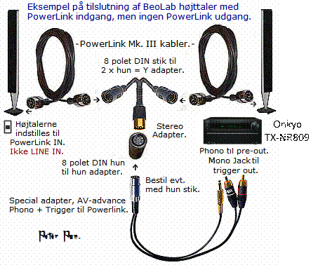

Hej Paimutan
Du kan vælge at tilslutte til LINE IN med (Phono stik) på BeoLab 4000 fra en PowerLink pre-out
udgang. Samtidigt kan passive højttaler tilsluttes på normal vis.
Men muligvis opstår der tilpasnings problemer med volumen ved at bruge de to systemer samtidigt på
audio systemet. Det gode er at der ikke sker noget ved at prøve, så du kan finde ud af hvordan det lyder.
Der er så stor forskel på forstærkerne at det er umuligt at overskue, før man har prøvet. Hvis der på
bagsiden af forstærkeren sider en lille justerings knap for pre-out volumen, er der ingen problemer.
Men prøv alligevel. God fornøjelse med projektet.

Sendt: 06 Juli 2011 kl. 11:29 | IP-adresse registreret
Hej Johnsen, og velkommen til hifi4all.
Onkyo TX-NR809 har jo både pre-out og 12 volt trigger udgang. Problemet kan ligge
i Onkyo's trigger udgang ?. Har du en 12 Volt netlader liggende, kan du lave et forsøg.
BeoLab 6  ?  Mener du 6000 ? . Og hvad er nummerne på de adapter kabler du har købt ?
Vare nr. find dem her: http://www.av-connection.dk/?PNo=AV-D8B-XXX&ML=1
AV-D8C-XXX: AV-advance High-end Phono + Trigger til Powerlink, mono audio kabel,
center/sub (Phono RCA male, MiniJack - 8 pin DIN male),
AV-D8A-XXX: AV-advance High-end Phono + Trigger til Powerlink, mono audio kabel,
højre kanal (Phono RCA male, MiniJack - 8 pin DIN male),
AV-D8B-XXX: AV-advance High-end Phono + Trigger til Powerlink, mono audio kabel,
venstre kanal (Phono RCA male, MiniJack - 8 pin DIN male),
AV-D8F-XXX: AV-advance Phono + Trigger til Powerlink,
stereo audio kabel (2x Phono RCA male, MiniJack - 8 pin DIN male),

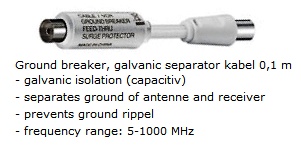

Andre råd mod støj og brum på et A/V-setup.
Har du fællesantenne (Yousee el lign), som har jord, og samtidigt tilsluttet jord
igennem netstrøm stikket, kan der opstå en jordings sløjfe "Ground Loop".
Tage antenne kablet ud, og se om støjen forsvinder. Jorden igennem antennen
kan evt.brydes med galvanisk isolator.

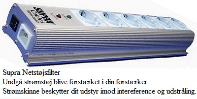

Sikre dig at der ikke er signal / højttalerkabler i nærheden af strøm kablerne.
Krydsende strømkabler kan overfører 50Hz støj. Du skal skille kablerne, eller anvend
skærmede netkabler. Evt. støj i den strøm du modtager fra nettet kræver et netfilter.

Sendt: 06 Juli 2011 kl. 14:20 | IP-adresse registreret
Hej Peter,
og tak for det hurtige feedback.
Med beolab 6 mener jeg 6000. jeg har et sæt beolab 8000, 6000 og 3 højttalere.
Jeg har købt 3 stk
Som jeg vil bruge til front og baghøjttalere via powerlink Y splitter.
og 1 stk
Som skal bruges til en center eller sub.

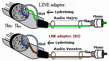

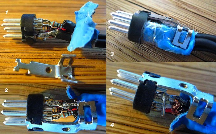

Billeder 1-3-4 tilsendt af Johnsen på e-mail:
1) AV-D8F-XXX: AV-advance Phono + Trigger til Powerlink,
stereo audio kabel (2x Phono RCA male, MiniJack - 8 pin DIN male).
3 & 4) AV-D8C-XXX: AV-advance High-end Phono + Trigger til Powerlink,
mono audio kabel, center/sub (Phono RCA male, MiniJack - 8 pin DIN male).
Billede 2 er jeg indsat chassis stel mellem pin 2 og kabelklemmen.

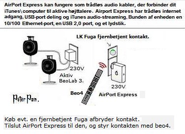

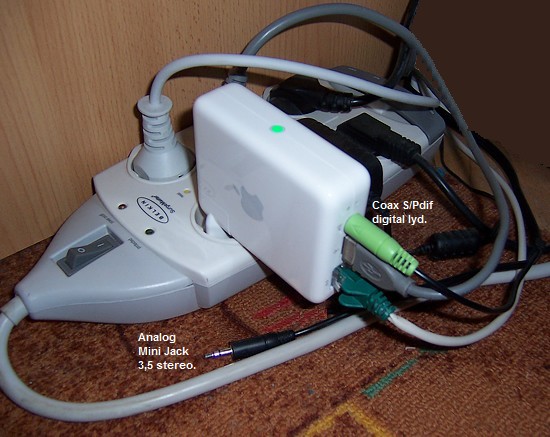

Millemissen skrev:
Hej Peter
Min AppleExpress-boksen sidder jo hele tiden til strøm - i de fleste tilfælde.
Dvs. at der altid er strøm på usb'en - hvordan kan man trigge en aktiv højtaler derfra???
Hilsen Millemissen
Hej millemis.
Her er en on/off løsning.
http://www1.lk.dk/katalog/vejledning/98767_04.pdf
___________________________________________________

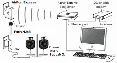

To tilslutnings muligheder af AirPort Express til aktive BeoLab højttaler.
LINE IN version.
___________________________________________________________
Den digitale løsning er abselut den bedste.
 Rigtig god fornøjelse.

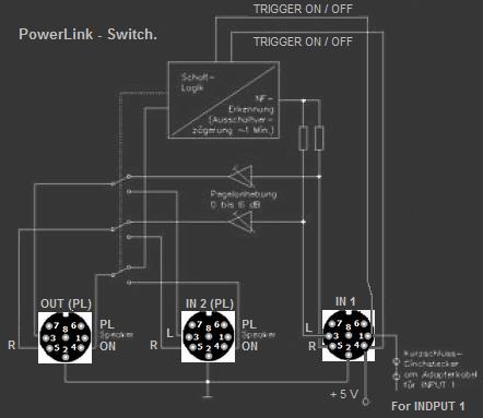

Hej Peter og andre.
Jeg har med stor interesse fulgt med på denne tråd og andre da jeg selv går og roder med at få lyd over til Beolab 9 højtalere fra non B&O fjernsyn. Synes dog at det virker voldsomt med en surroundreciever og er ikke tilfreds med den løsning, da jeg gerne vil holde det simpelt. Har heller ikke brug for surround sound men kun to højtalere, så synes det er overkill.
Har kigget rundt på nettet og har fundet denne:
http://www.tektronik.dk/catalog/da/02515-powerlink-switch-ti lslut-fremmede-m-rker-til-dine-b-o-h-jttalere-1197.html
Det lader til at den kan klare opgaven men ville høre om der er nogen herinde der har erfaring med den, inden jeg anskaffer mig sådan een, da den ikke er helt billig.
På forhånd tak.

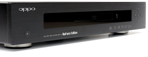

Jeg vil som alle andre gerne bruge mine B&O højtalere fra tidligere setup. Jeg har et Samsung UE46D8005 fladskærms
TV og tænkt mig at købe en Oppo BDP-93/95 som Blu Ray/DVD afspiller og samtidig bruge den som surround processor
med de analoge pre-out porte for at tilslutte min 2 Beolab 8000 som front højtalere og 2 Beolab 6000 som baghøjtalere og
bruge en af mine Beolab 4000 som centerhøjtaler direkte. (Mangler en Sub men den kan du måske give et godt råd om?)
Kan de lade sig gøre og styre det på den måde? Jeg kan se at i dit eget setup og en del af dine tegninger til andre personer
er der altid en surround receiver med a spil (også nogle gange sammen med en Oppo 93) - men den vil jeg helst undgå både
pga penge og endnu en kasse. Er klar over at jeg ikke har et trigger signal fra OPPO men vil nok prøve at køre over i LINE
til at starte med og håbe det virker uden udfald.
Er der noget jeg har helt misforstået? Hvis det er muligt kan de så betale sig med en OPPO 95 frem for den mindre 93?
MVH Ckfwolf
Nuforce BDP-93 Extreme Edition forklædt i en Oppo BDP-93 kasse,
hvor kun et lille klistermærke afslørede, at det var en Nuforce Extreme Edition.
Tryk her.
Hej ckfwolf
I mit setup er surround processoren indbygget i mit BeoVision 7-40 TV.
Derfor er min Oppo BDP-93 "kun" en tilsluttet Blu Ray afspiller.
Der er vel ikke noget problem i at bruge Oppo BDP-93's surround processor
med RCA kabler til LINE in på dine BeoLab højttaler, sålænge lyden kommer
fra Oppo 93, men hvordan har du tænkt dig at få tv lyd ud i højttalerne ?

Mikkelræv skrev:
Hej Peter og andre.
På forhånd tak.
Hej Mikkelræv, og velkommen til hifi4all.
Årsagen til at Bang & Olufsen skabte et "nyt" PowerLink Mk III kabel var at
de "nye" ICEpower forstærkerne kræver pin 7 = datastel  for at sikre nok stel.
Ser man på diagrammet over Bisscom switch boks er pin 7 ikke tilsluttet.
Det kan måske give støj fordi pin 7 sammen med pin 2, tilsammen
giver den stelkabel kapacitet B&O foreskriver for tilslutning af aktive
BeoLab højttaler med ICEpower modulerne.
Vælger du Bosscom Powerlink switch løsningen, så husk at dele din erfaring med os.

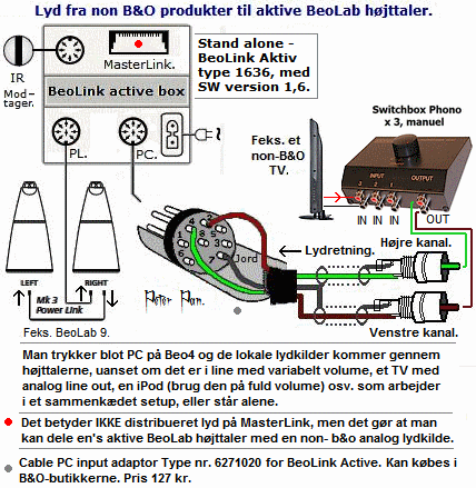

Velbekomme Mikkelræv

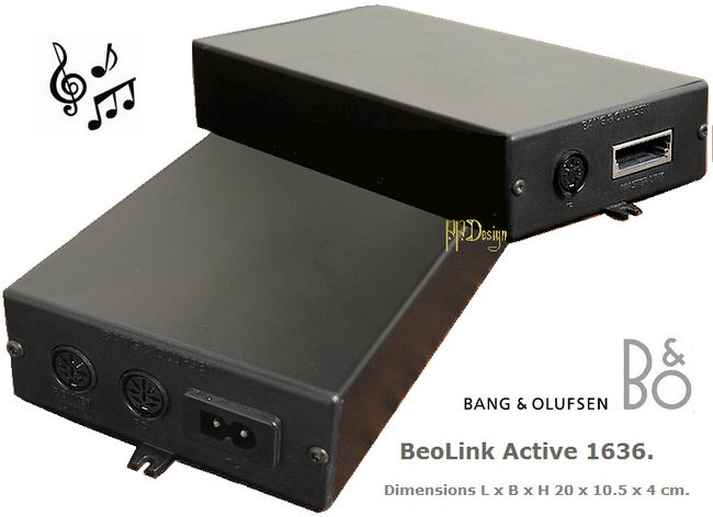

Alternativ BeoLab tilslutning.
    OBS! For at aktivere PC indgangen på BeoLink Active
                med BeoLink 1000 trykkes SHIFT + STORE.
OBS: Billedet viser samme box men fra to sider.
BeoLink Active. Pris 2.395 Kr.   Opsætningsvejledning: Tryk her.
User guides - BeoLink Active: Tryk her.   Specifications: Tryk her.

Sendt: 03 September 2011 kl. 12:16 | IP-adresse registreret
Hej Peter.
Tak for informationen.
Sådan en dims har jeg liggende derhjemme. Men det var nu meningen den skulle føde mine gamle aktive højtalere i spisestuen:-)
Jeg går ud fra at men ikke behøver switch boxen og at man kan styre lydstyrken med den almindelige B&O fjernbetjening.
Michael
Til top Vis Mikkelræv's Profil Søg efter andre indlæg skrevet af Mikkelræv
Sendt: 03 September 2011 kl. 13:03 | IP-adresse registreret
Switch boksen er kun for at give flere tilslutnings muligheder så det bestemmer du selv, og JA lyden styres med Beo4 via link øjet.
Husk at Software version skal være 1,6 eller højere.
Har andre en BeoLink Active box type 1636 liggende der ikke bliver brug for, så send mig en privat post.
