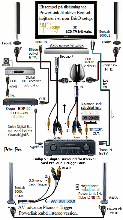

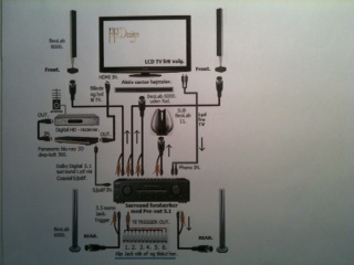

Mit ønske og mål er, at få lavet et godt og spændende billede/lyd-arrangement hjemme i stuen. Som billede viser, har
Peter Pan været så venlig, at lave et seriøst setup udfra de aktuelle apparater der skal indgå. Altså ældre Beolab højttaler
tilsluttet non-B&O apparater, som Panasonic fladskærm og 3D DVD-afspiller, satbox (Canal+) og en surround-forstærker fra
Yamaha RX-V767.. Perfekt illustreret på tegningen lige her under! Dertil er der blevet købt specieldesignet mono audio

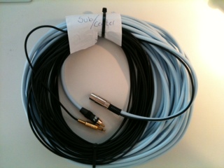

højttalerkabler til formålet med 8 pin DIN, Trigger to Powerlink osv.. Dette fra AV-Connection, i alt 48 meter til en formue,
suk!!

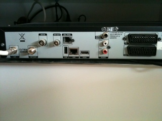

Her under ses in/out terminallen på, Sat-box'en fra Canal+ (Spanien).

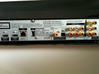

Her under ses in/out terminallen på, Panasonic DMP-BDT 300 DVD/3D afspiller.

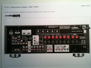

Tilslutningsmulighederne på en, Yamaha Surround-forstænker RX-V767

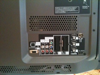

Tilslutningsmulighederne på en fladskærm, Panasonic VT20-50"
Kabler fra AV-Connection
Så langt, så godt..!! Nu handler det om at få den bedste tilslutning mellem alle enhederne, og naturligvis så digitalt som
muligt.. Men set udfra Peter Pan's tegning, løber jeg hurtigt ind i det første spørgsmål..?
Den digitale HD satbox-receiver, har 1 HDMI-OUT udgang.. Den forbinder vi så direkte til DVD/3D-afspilleren fra Panasonic.
Men den har 2 HDMI udgange, altså "1 MAN AV OUT" og "1 SUB AV OUT".. De begge er udgange og ikke indgange..!!
Hvordan kommer vi så lige videre herfra..??
Det andet spørgsmål lyder sådan: Da afstanden imellem DVD-afspilleren og Surround-forstærkeren er på ca. 15
meter lydkabel, er den bedste tilslutning så ikke en "optisk" digital kabel-løsning, fremfor en normal S/pdif phone-kabel
tilslutning..??
Det tredje spørgsmål lyder sådan: Jeg har også en iMac med optisk digital lyd-udgang.. Lige p.t. er den tilkoblet via
et 15 meter HDMI-kabel til fladskærmen, der også overføre lyd-signalet.. Men i det "nye setup", skal computerens lyd-
udgang vel køres direkte ind i Surround-forstærkeren, eller hvad..?? Der står også en Slingbox i Danmark der gør det
muligt at se direkte tv her på Gran Canaria via internettet.. Der sendes via streaming fx film der også kan afspilles i 5.1
surround format.

Hej FranJO
Jeg er på hjemme bane så længe det handler om DIN tilslutninger, og som jeg forstår dig har du også fået
lyd på dine højttaler.
Det er svært at se på dine billeder hvad der er HDMI ud og indgange. Men måske en HDMI switchbox
kan løse HDMI problemet, HD satbox-receiver og DVD/3D-afspilleren tilsluttes så til switchbox, som
videre sender lyd og billede til dit TV. http://www.av-connection.dk/?PGr=1930&ML=434
http://www.av-connection.dk/?ML=434
Til dit spørgsmål 2: Personligt vil jeg altid vælge et godt digital S/pdif coaxial kabel. Optisk  digital kabel
har begrænset båndbredde i forhold til de elektriske forbindelser, og i værste fald kan det høres.
Dit tredje spørgsmål. Måske andre der kan svare, så spørgsmålet sender jeg videre.
Se opdateret tegning anno 2011 fra side 5.
På tegningen går ingen HDMI signaler gennem surround receiveren.
De 3 stk. AV-advance Phono + Trigger til Powerlink kabel i stereo version købes her
Oppo BDP 93. Tryk her. eller her.

Hver enkelt enhed kan åbenbart bare tilsluttes Yamaha-reciveren med hver et HDMI kabel IN.. Surround-reciveren har jo 6
stk. HDMI indgange, så der rigeligt tilslutningsmuligheder indtil videre. Og tilsynladende behøves der så kun et HDMI kabel
ud til fladskærmen der samler både billede og lyd i højeste kvalitet. Yamaha'en understøtter vist alle de nye formater der
på markedet i dag.. Men det bliver spændende at tjekke ud.. Og du får naturligvis en hurtigt briefing når der hul igennem.

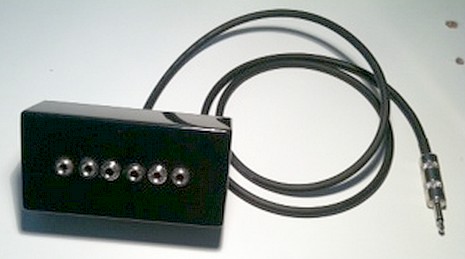

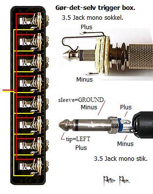

Det med de nye Powerlink kabler i stereo version.., som du beskriver, lyder rigtigt smart.. Men det jo ikke aktuelt for mig
nu, hvor jeg allerede har købt et sæt færdigelavet kabler fra DK. Det der måske kunne være interessant, er, den box du
viser på din sidste tegning, den der samler de løse 3.5 mono Jack stik, inden et "enkelt" mini jackstik på modsat side,
tilsluttes surround forstærkeren i trigger in/out porten. Jeg får jo 6. stk triggerstik på stribe fra højttalerne af med mine
mange mono-kabler.. men nok en pænere løsning med en box, end med en række kronmuffer.. Hvad siger du, Peter..?
Har du evt. et godt bud på sådan en box..??

Jeg kan ikke finde en Trigger box man kan købe, så du må være lidt kreativ.
Her kan du se hvordan du laver sådan en.
Selvgjort er velgjort. God fornøjelse.

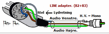

Her finder du mine adapter tegninger.
Har du mod på at bruge en loddekolbe kan du Feks. se hvordan
du terminere DIN stik til XLR - Phono - Stereo Jack, med mere.
B&O DIN Adapter Kabler Connection.
B&O kabler, diverse + Diy.
Se her: http://tinyurl.com/yhw3w9e

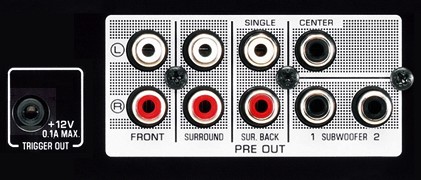

                     Yamaha RX-V767 surround receiver.
Føjes til listen over receiver med Pre-out og 12V trigger signal.

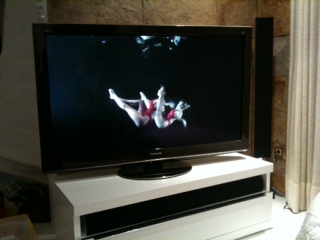

Men hold' da op et kabel-helvede.. Det jo helt vildt.. Jeg synes det var rigeligt den gang jeg havde B&O's Powerlink kabler
over hele stuen, men nu virker det som om der er dobbelt så mange af det hele, suk!!

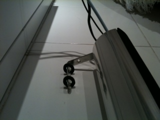

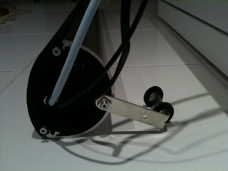

Som du foreslog, har jeg i weekenden loddet og heksede til den store guldmedalje.. Fik lavet en 5.1 trigger-box til
gennemgang af 12V strømmen, den virker perfekt! Derudover fik jeg skruet foden af en Beolab 6000 så den lige akkurat
kunne være i møblet under fladskærmen. Da højttaleren jo er oval, fik jeg lavet et støtteben, enkelt, med et vinkelbeslag
med 2 stykker gummiringe så den ikke glider rundt.. Vinkelbeslaget er fastgjort til bare en af de tre skruer der normalt
holder alu-foden på plads.., og da beslaget nemt kan justeres op og ned, kan man præcis opnå den helt rigtige
højttalerposition/vinkel. Spændende alternativ til en centerhøjttaler-løsning hvis man stadig ønsker at benytte ren B&O lyd i
sit surround-setup.

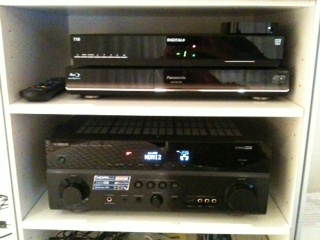

Ellers er den nye Yamaha V767 på plads på hylden.. Der godt nok også mange muligheder på det apparat..!!
                                   Hjemmelavet 12V trigger-box til med 6 stk. udgange til 3.5 mini jack stik.
Fladskærmen fra Panasonic VT-20 50" - Til højre 1 stk. (front) Beolab 8000 - I tv-møblet 1. stk. (center) Beolab 6000 ex
fod.
Hjemmelavet højttalerbeslag til en liggende Beolab 6000 (centerhøjttaler), så den kan vinkels på højkant uden at vælte.
Yamaha surround-forstæker - Panasonic Blu-Ray 3D afspiller - Canal+ HD sat-reciver - Appel tv-box.
                                            [IMG]uploads/FranJO/2011-05-16_195824_foto-19.JPG[/IMG
sit surround-setup.
fod.
Til dig Peter, har jeg lige et par spørgmål:
1. Center højttaleren (Beolab 6000) udsender en lys konstant brummen agtige lyd/støj fra diskanten af - Har du evt. et bud
på årsagen..? Synes ikke de andre Beolab'er i systemet siger sådan.. Som beskrevet tidligere er kablerne lavet af AV-
Connection.

Stor ros til din 12V trigger-box  den blev sku flot.
Brummen agtige lyd/støj fra Beolab 6000 ( Center højttaler)
Prøv først at åbne Phono stikker og klem en ekstra gang på minusterminalen hvor den burde være klemt godt sammen
om stel strømpen. Se også i DIN stikket om de har husket en lus fra pin 2 til pin 7. Ellers må du selv lodde den ind.
Hjælper det ikke, kan det være fordi center udgangen ikke teknisk passer til BL 6000. Måske kan problemet
være at højre og venstre kanal jo er loddet sammen i Phono stikker på center kablet. Men du har jo kun et mono
signal fra center udgangen så umiddelbart er det jo logisk. Men det er ikke sikkert at BL 6000 kan lide det, uden en
eller anden modstand mellem kanalerne.
Løsningen kan også være at hente center signalet via et almindelige Phono til Phono kabel frem til Beolab 6000 ( Center
højttaleren) som sættes i LINE IN mode, på den lille omskifter kontakt. For du har vel husket at sætte den i PowerLink Mode. ?
