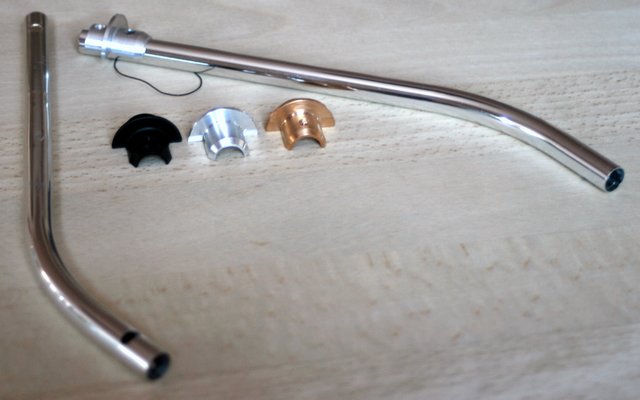

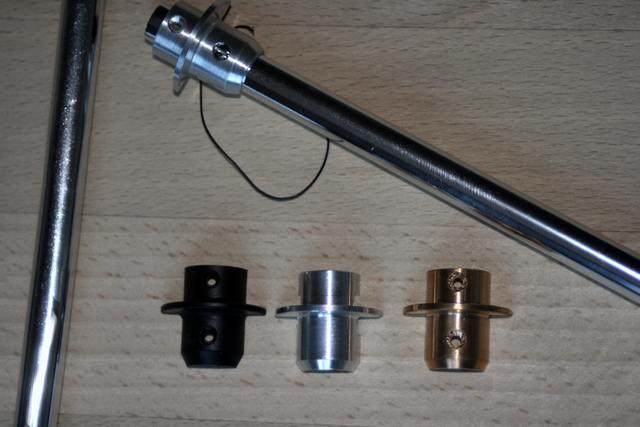

Jeg har leget lidt med SME 3009 armen på min Lenco, SME armen er modificeret med VdH intern ledning og med VdH ekstern kabel, der er monteret Phonostik også, men det er nu lang tid siden.
Det nye jeg har leget med er knivlejer, for der sidder jo et plastik knivleje på originalt, hvilket efter sigende ikke er det bedste, derfor har jeg lavet nogle i forskellige typer metal.
De er fremstillet i Aluminium, Messing og i Bronze, den i Bronze er dog ikke afbilledet da den ligger i fræseren endnu.
Jeg har ind til vidre kun hørt den i Aluminium, men det er et skridt i den rigtige retning, bassen er blevet bedre, det vi sige dybere og fastere. Om der er sket noget i mellemtonen og toppen er lidt svært at sige, men fornemmelsen er at detaljeringen er blevet en anelse bedre.
Der er sneget sig en ekstra Aluminiums kniv med, som bare lige mangler lidt huller til montering.
Jeg vil se om jeg kan få lavet en sammenligning af knivlejerne inden for den nærmeste fremtid.
