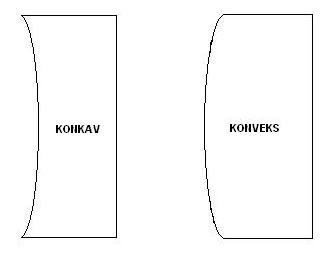

Øh
Hvis det er forsiden vi snakker om er den konveks.
Konkav buer indad.
Man kan huske det på at en cave er en hule = konkav.
Men det væsentlige er at hvis man vil have samme afstand fra enhederne til lyttepositionen så skal den bue den anden vej.
Koldby
Til top Vis koldby's Profil Søg efter andre indlæg skrevet af koldby
koldby
Bruger siden: 05 Oktober 2004
Indlæg: 51
Sendt: 21 December 2008 kl. 11:35 | IP-adresse registreret
Hov
Min fejl!!
Jeg så forkert på tegningen. Troede forsiden var bagsiden og omvendt..
Modtag min uforbeholdne undskyldning
Koldby

Hej,
Så må vi vist hellere få styr på det her konkav/konveks halløj:
Jeg vil derfor sige, at højttaleren er konkav på fronten (den venstre side af hver tegning) - så er den ged vist barberet...
Glædelig jul alle sammen.

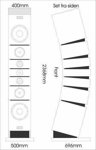

Meget spændende projekt  God vind!
Jeg er lige nødt til at komme med en bemærkning om en øje-bæ - jeg er med på, at du er på skitsestadiet - men i mine øjne bør "kilernes" bagkant følge krumningen på højttaleren. Det ser uharmonisk ud som det er nu og ødelægger i mine øjne en hel del...
Jeg har prøvet at illustrere med lidt ubehjælpligt photo-shop arbejde nedenfor. Det er kilerne ved de røde markeringer jeg taler om.
Ellers er der bare tilbage at ønske om en masse gå-på-mod med projektet og glædelig jul!

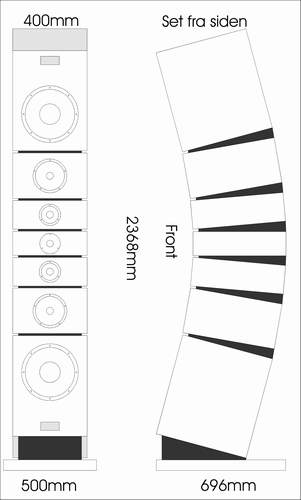

Hej Bjarke
Det er dejligt med positiv kritik og der kommer lige en rettet tegning, det er bare med at få leget med alle ideer inden jeg går igang med dette monsterprojekt.

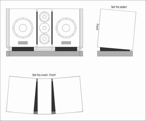

Nå ja, så sad man lige og legede med tegningerne, og så tegnede jeg lige en center til projektet. Morel supreme 110 diskant, Scanspeak 12m mellemtone, Scanspeak 22w bas.

Busk skrev:
Hej Bjarke
Busk
Jeg synes det så super ud, at kilen var trukket "ind" i kabinettet - bagenden af denne mener jeg blot bør følge radius på bagsiden af højttaleren. Er det til at forstå hvad jeg prøver at beskrive?
Til top Vis Administrator's Profil Søg efter andre indlæg skrevet af Administrator Besøg Administrator's Websted
Busk
Bruger siden: 05 April 2006
Indlæg: 1463
Sendt: 22 December 2008 kl. 20:09 | IP-adresse registreret
Busk skrev:
Hej Bjarke
Busk
ahhhh der flat ti-øren, jeg forstår hvad du mener, det vil de også komme til i virkeligheden.
