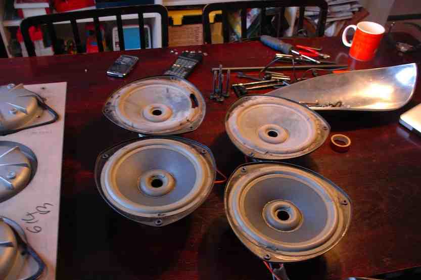

Før jeg tog afsted, var jeg så heldig at falde over et sæt KEF 104/2. Ja, jeg er sgu nok lidt gammeldags, men lad det nu ligge.
De er pt. afløsere for storebror KEF 105/3.
Lillebror på arbejde, sammen med en gammel svensker......og en del legetøj og et samlesæt.
KEF 105/3 er syg. En 8", B200 enhed, skal have nyt ophæng.
Men,men.....er der nogen der ved hvordan man får den metalstang ud, der forbinder de to enheder i kabinettet ???

Der må da være nogen der er ligeså gammeldags som jeg er.......hjælp......jeg vil ikke volde mere skade på de gamle KEF 105/3 end nødvendigt.
Hvordan kommer den metal stang ud ????????

Sendt: 06 Februar 2010 kl. 17:20 | IP-adresse registreret
Jamen så kom den ud. Jeg forsøgte såvidt muligt, ikke at ødelægge noget. Men skummet faldt fra hinanden....helt af sig selv.
Kønt ser det ikke ud. Nu ryger de en tur til basrep.dk. Jeg har talt med ham, og vi er blevet enige om at et gummiophæng er på sin plads.
Grunden til at jeg vover pelsen med gummiophæng, istedet for skum, er at jeg har et par 104/2 med samme 8".
Disse har dog gummiophæng.
De ryger afsted i den kommende uge. Det bliver helt spændende at høre resultatet.

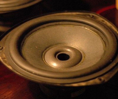

Det er interessant at skummet er rådnet - man hører altid at det er UV lys der nedbryder ophængene - men
de her enheder kan da ikke have set meget dagslys!
jjsilverstone
Bruger siden: 03 Oktober 2006
Indlæg: 300
Sendt: 09 Februar 2010 kl. 13:04 | IP-adresse registreret
Helt korrekt. De to mest rådne enheder er de to der har siddet nederst. Så lidt lys har de fået.
En anden detalje jeg blev overrasket over, er de meget tynde kabler der sidder i højttaleren.
Måske det var værd at skifte dem ???

Sendt: 09 Februar 2010 kl. 13:33 | IP-adresse registreret
Spar bøvlet med kabelskift. Sørg hellere for gode, stabile forbindelser. Erstat fx kabelsko med lodninger. Det giver mere.

Puha....jeg holder mig nogen lange uger...eller også løber jeg for stærkt. Det er nok det sidste der er rigtigt.
Jeg er just hjemkommet med 4 glade 8"'ere med nye ophæng.
Det er så meningen at jeg skal tage mig sammen og få sat dem i, i den kommende uge.

Sendt: 15 Marts 2010 kl. 22:25 | IP-adresse registreret
Så blev 8" sat i. Det gik betydeligt nemmere end at få dem ud. De er nu oppe og spille. Og resultatet ?
Det er lidt som et tveægget sværd. Jeg skal love for at bunden er strammet op !!

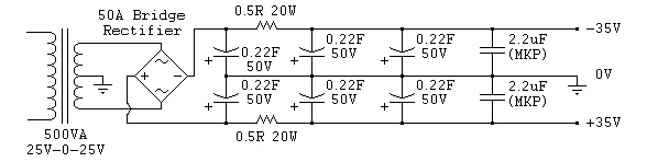

P. M. Hedegaard
Bruger siden: 09 Februar 2010
Indlæg: 53
Sendt: 20 Marts 2010 kl. 13:40 | IP-adresse registreret
Hej Jan
Jeg undrer mig lidt over din Hiraga, da jeg aldrig har set en med kun 4 elektrolytter?
Mvh Poul

jjsilverstone
Indlæg: 300
Sendt: 20 Marts 2010 kl. 16:50 | IP-adresse registreret
Ang. Hiraga forstærkeren.... Jeg har egentlig ikke tænkt over at den har 4 lytter.
Jeg må da medgive at når jeg kigger rundt på nettet, ja så er der enten 2 eller 6 lytter.
Den med de to er den lille 8W mens den med 6 er 20 eller 30W versionen.
Da jeg ikke er specielt elektronik kyndig ved jeg ikke rigtig hvor stor forskel det gør.
Jeg kan se på et diagram over strømforsyningen til 30W versionen at der sidder 2 lytter før et par modstande samt 4 lytter efter.
Jeg ved ikke om min er lavet sådan men jeg vil da checke.

ulrikmm
Bruger siden: 09 Maj 2005
Indlæg: 1100
Sendt: 20 Marts 2010 kl. 17:42 | IP-adresse registreret
Hiraga 20 W er oprindelig med en modstand skudt ind midt i elektrolytbanken. Det ses ovenfor (0,5R 20''W). Iflg. high fidelitys
test skulle det få strømforsyningen til at virke som et filter. Og også reducere dæmpningsfaktoren (og hvem har brug for det?).
Kurt von Kubik havde engang en original Hiraga 20W, hvor han af lydhensyn ændrede strømforsyningen i mere konventionel
retning.
Mange gode forstærkere klarer sig med 2 elektrolytter pr. kanal. Nogle forstærkere skal ikke have alt for meget kapacitet
proppet ind (less is more).
Det er i øvrigt en flot Hiraga kopi! Og den har godt med køling.

Sendt: 21 Marts 2010 kl. 04:03 | IP-adresse registreret
Jeg fanger filter virkningen. Et RC led.
Men dæmpningsfaktoren ? Det burde være et udtryk for forstærkerens udgangs impedans mod belastningen.
Det kan da ikke have noget med PSU'en at gøre ??
