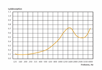

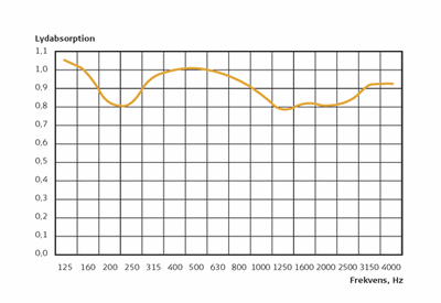

jeg har haft besøg af troldteks konsulenter hjem hos os og der blev framvist kurver samt målinger med og uden isolering bagved troltek plader... og der var markant førskel i absorberings evner...(konsulenten har intet ekonomisk interase at komer med grafer som krever isolering bag ved da der går kun dres produkt dyrere og skal købes hos konkuranter )
troldtek monteret dirakter på beton loft ( meget lille absorberings evner ...nesten ingeting)i støre del af kurve er der kun 1/10 af lyden der absorberes
troldtek  monteret med isolering bagved... der kan tydeligs læses fra graf  at absorberings evner er eminent stør...
de her grafa er baserede  med tykere læg isolering af der du nevner på 50mm... men da loft hojder er ikke støre and de 2m... så synes jeg at de 50mm vile være godt nok... der kommer nog lidt teppe hist op pist samt nogen andre absorbenter så der skal nok går...
